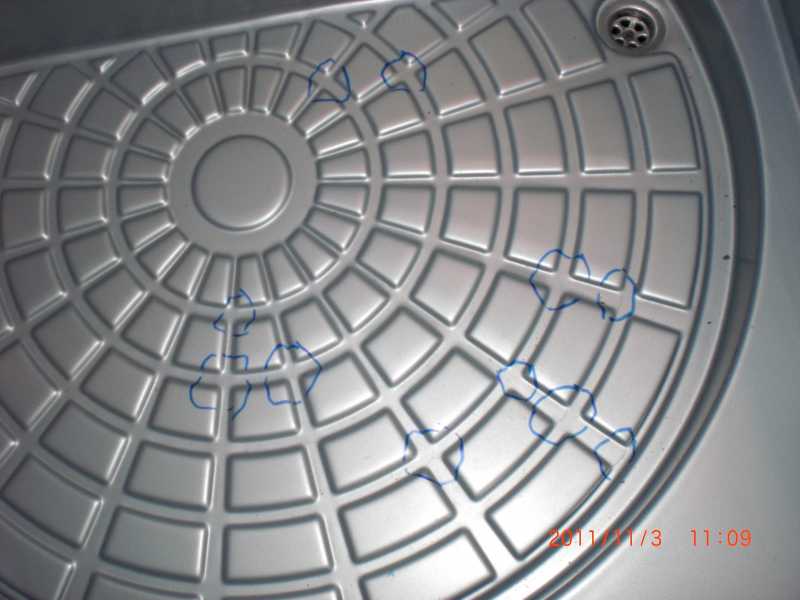

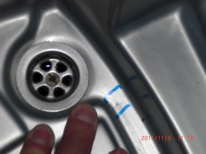

  • Hallo Camperfan,
    wir fahren ein Van und ich musste jetzt bei der Tour übers Wochenende am Twistesee auch festellen das die Duschwanne 6 mal Risse aufweist. Unser Mobil ist von 10/2007. Ich habe mich darauf hin :evil: mit Hobby in Verbindung gesetzt und das Problem geschildert, dort wurde ich an meinen Händler verwiesen mit einem netten Schreiben das dieser weiss was zutun ist und sich mit Hobby in Verbindung setzt und mir dann eine Antwort über den weitern Werdegang gibt.
    Ich bin gespannt und werde Euch das Ergebnis mitteilen
    Gruss Börni

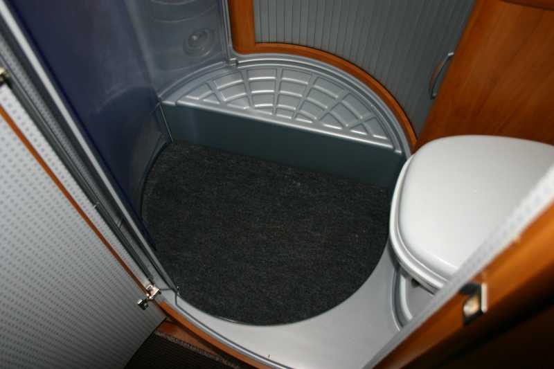

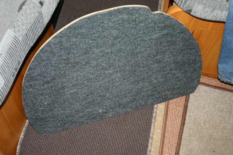

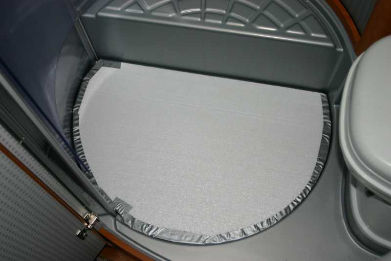

  • Liebe Wannenbedachte!
    Hier also noch einpaar Bilder von der 9-mm-Siedruck-Abdeckplatte und Styropor-Zwischenlage.
    Die Zwischenlage wurde zur Vermeidung des Verkrümmelns nur provisorisch mit Panzerband eingefaßt.
    Hoffen wir also, daß die Platte uns vor Bösem behütet !!!
    Der Peter aus OB
  • Hallo zusammen!
    Die gezeigte eingelegte Styroporplatte ist 10 mm stark, werde aber für demnächst entweder auf 2 x 10 oder 1 x 20 mm ändern.
    Außerdem werde ich noch einen Styroporring in die äußere Ablaufrinne einlegen.
    Wichtig ist mir, daß der großflächige Druck der Siebdruck-Holzplatte auch großflächig und gleichmäßig von der gesamten Bodenfläche der Duschwanne aufgenommen wird, also von allen Buckeln " u n d " den vielen Zwischenrinnen gleichzeitig.
    Das Styropor sollte "nicht hart" aber auch nicht zu zu weich sein !!!
    Die in meinem Falle bei Hagebau gefühlten Qualitäten reichen aus, waren aber meist etwas unterschiedlich fest/weich, auch in den Stärken untereinander.
    Das Styropor soll zusätzlich als Federung dienen.
    Das Muster des Wannenbodens wird sich (gewollt) insbesondere an den meistbenutzten Bereichen in der Styroporplatte abzeichnen.
    Kosten der Styroporplatte 50 x 100 cm: € -,60 für 10 mm / € 1,20 für 20 mm
    Also Pfennigsartikel !!!!
    Schönes Wochenende wünscht
    der Peter aus OB

  • Hallo Heinz-Günter!
    Siebdruckplatten sind sehr stabile wasserfestverleimte und versiegelte Holzplatten die u.a. im Anhänger- und Fahrzeugbau sowie teilweise auch in Betonverschalungen aber auch anderweitig eingesetzt werden .
    Sie sind erheblich stabiler als Sperrholz und an ihrer rot/braun-schwarzen Flächenfarbe zu erkennen.
    Für eine Abdeckplatte wirst Du nur ein Reststück brauchenn welches ich z.B. zufällig bei Hagebau gefunden habe. Es wird aber meist überall dort zu finden sein, wo Holzzuschnitte gemacht werden.

  • Mein Händler hat mir Heute mitgeteilt das Hobby nur das Ersatzteil ünernimmt und ich die Kosten vo 6-8 Std. selbst tragen muss, das bedeutet ca.600,- € im Extrem Fall. Nach einem nochmaligen schreiben an Hobby erhielt ich keine
    Antwort, dort rührt man sich nicht mehr. Ich bin echt am überlegen mit meiner Frau ob wir nach der Reparatur das Fahrzeug nicht verkaufen und einen anderen Hersteller der nicht im Hobby Konzern ist zu kaufen. Schade ich fand das Fahrzeug für meine zwecke O.K.

  • Heute habe ich mein Mobil mit Neuer Duschwanne und Kompletter übernahme der Kosten durch das Hobby Werk abgeholt. Ich muss dem Hersteller Hobby ein DICKES LOB aussprechen für diese Kulante Entscheidung. Danke
    Ich habe mich darüber sehr gefreut und mache darauf hin auch anderen eine Freude, dem Kinderhospiz Regenbogenland eine Spende über 50,- €.
    Ich hoffe einige die das gleiche Problem haben oder noch bekommen werden es gleich tun. Auch ein Lob an meinen Händler Camping Krings der sich immer wieder mit Hobby in Verbindung setzte zwar nach Aufforderung aber ohne zu murren. Kann ich nur empfehlen.
