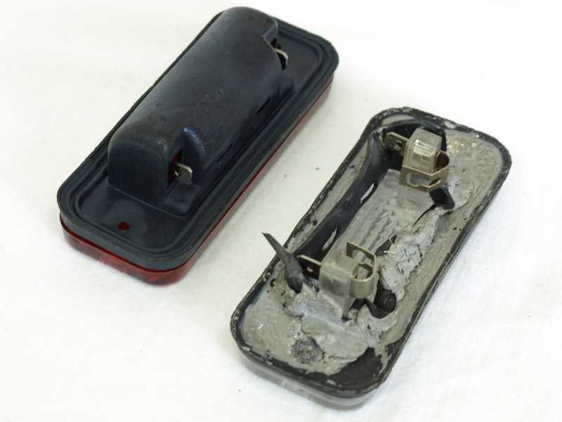

    Nachdem mir vor kurzem aufgefallen war das eine Positionsleute Vorne nicht leuchtete wollte ich die Glühlampe wechseln , nach abbau der Abdeckung erschrack ich sehr wie es da aussah , die komplette hintere Gummiabdeckeung war abgeschnitten und die leuchte war dann mit Dekalin oder ähnlich einsetzt , dann alle vier Leuchten kontroliert , alle waren beschnitten , so wie sich das Dichtmittel anfühlte war es wohl vom Auslieferungzustand 1998 .
    So kann mal schnell ein Feutigkeitschaden auftreten , habe mir dann vier neue Lampen besorgt und sie eingesetzt , es geht auch ohne Gummi wegschneiden ist aber ein bischen gefummel wo im Werk wohl keiner Zeit für ist .
    Bild angehängt Alt + Neu

    ja sieht heftig aus -- aber ich kann dich beruhigen, diese kleinen Lampen sehen auch wenn Sie jünger sind, mitunter so aus.
    Man sollte die Lampen eigentlich öfter mal überprüfen um einen grösseren Schaden zu vermeiden.
