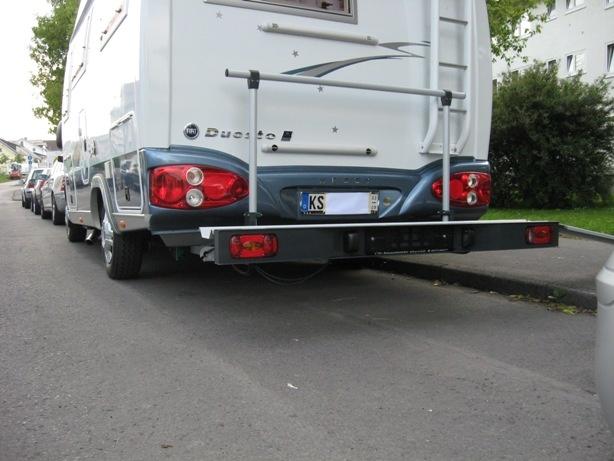

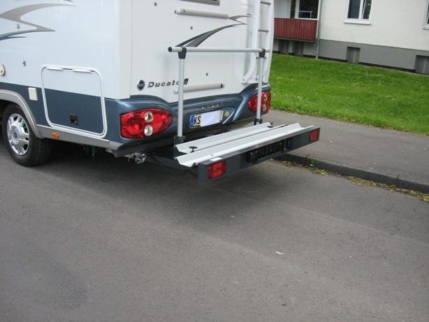

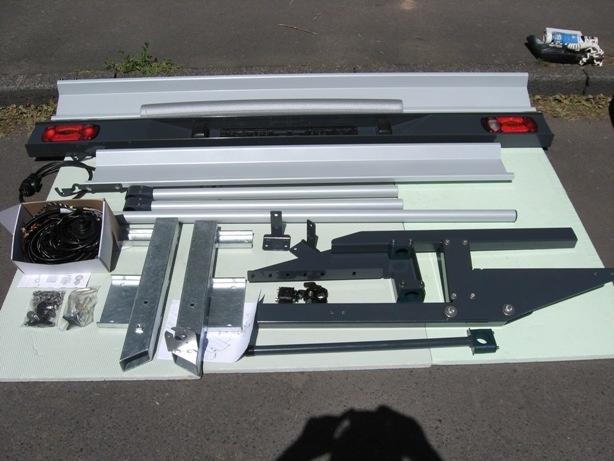

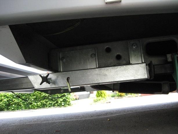

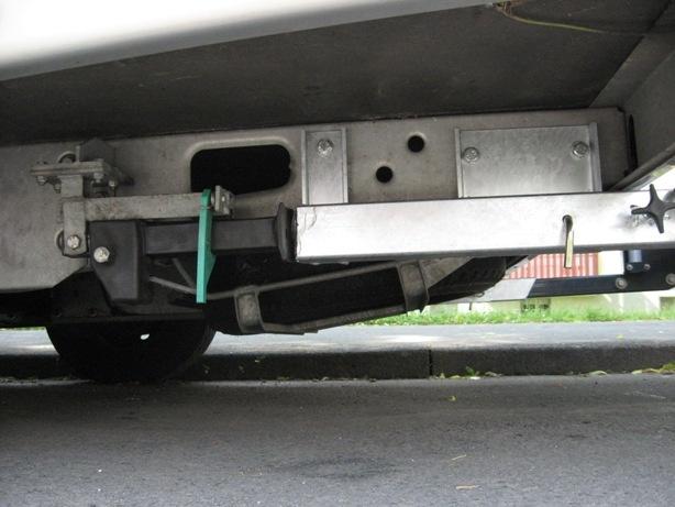

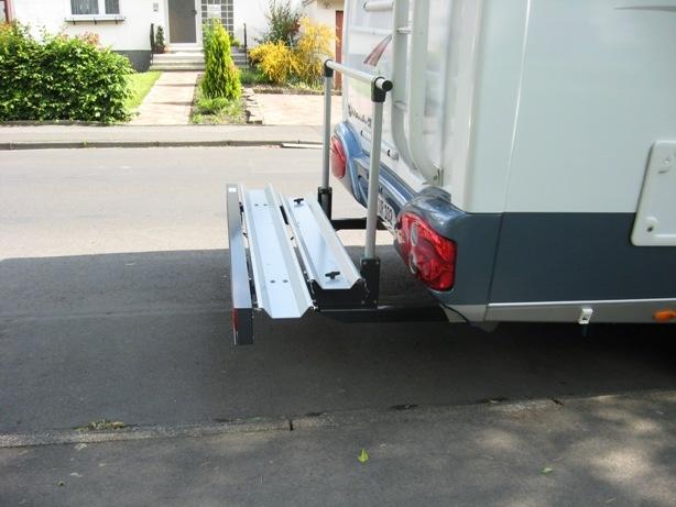

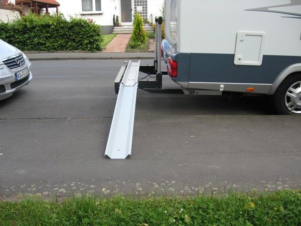

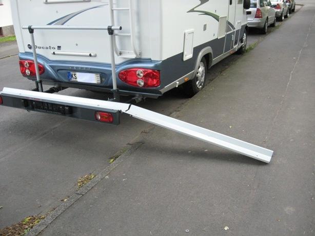

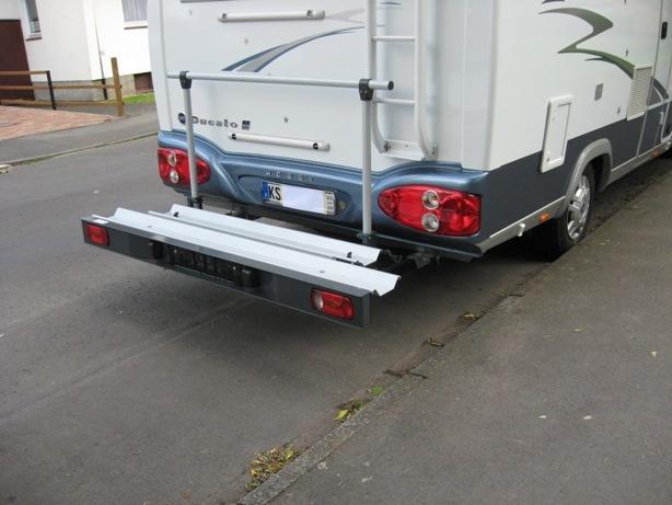

    Hallo Hobbygemeinde
    Habe mir letzte Woche einen Motorradträger Montiert , hier ein paar eckdaten 20kg Eigengewicht (Alu) der Träger hat eine Traglast von 130kg (gibt es auch mit mehr traglast) , der Anbau hat sich recht einfach gestaltet , die aufnahmen des Trägers sind Super Passgenau gearbeitet , die Montagedauer für ein geübten ca.3,0 Std. hat bei mir etwas länger gedauert ca.7,0 Std ohne E-Anschluss (machte aber spass), der E-Anschluss kommt dieses Wochenende wenn es trocken bleibt ist aber auch keine Hexerei , nun aber zum Günstigen Preis , habe mir mehrere Angebote machen lassen die lagen alle so zwischen 1100€-1500€ ohne Anbau , dieser Träger kostet , bei der
    Firma Caravantechnik Dürrbaum in Bad Essen (ist auch der Hersteller)
    Träger 499€
    Kabelsatz 129€
    Aufnahmeelemente 199€
    Gesamt 827€
    Habe den Träger als Angebotspreis für 689€ bekommen
    für den Anbau hätte ich 199€ komplett bezahlen müssen(aber das habe ich mir nicht nehmen lassen)
    Übrigens der Träger muß nicht eingetragen werden.
    Ich glaube Günstiger geht nicht.
    Gruß Peter
    Versuche noch ein paar Fotos einzustellen

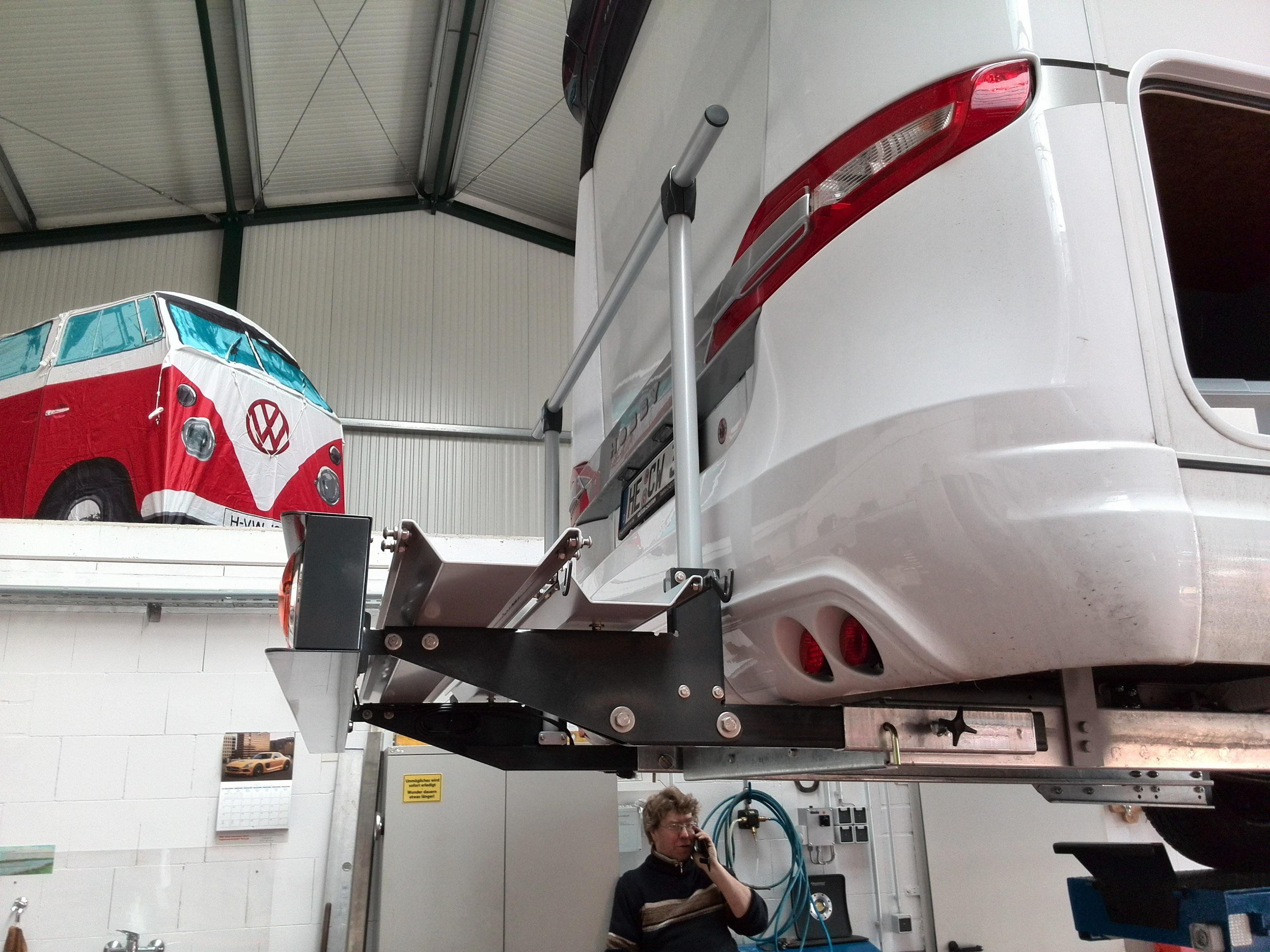

  • Moin Maddin,
    herzlichen Glückwunsch zum neuen Träger. Welche Version hast Du gewählt? wg 160 kg Ges.Gewicht
    Unser Träger wiegt nur 21 kg, demontage absolut problemlos. Montage bei Dürrbaum inkl. Rahmenverlängerung
    und E-Satz keine 4 h. Stabil ist er auch, habe jede Pause dran gerackelt, da wackelt nur der Aufbau und Frauchen wurde fast Seekrankl.

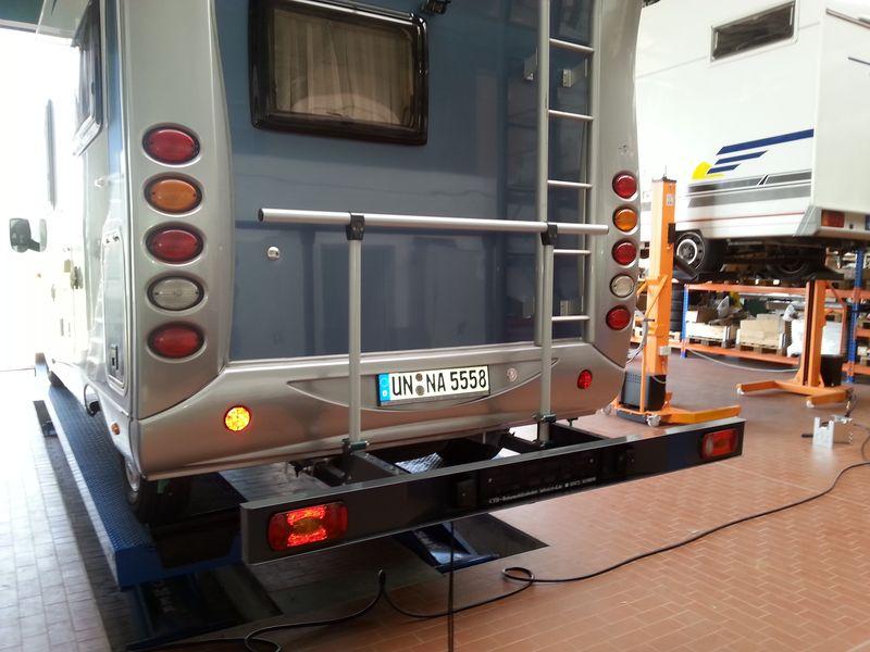

  • Hallo @ all & Chris
    Späte Antwort, aber da er jetzt dran ist und ich mega begeistert bin, es ist der 160 kg Träger, der sich nur durch stärkeres Material vom 130 kg Träger unterscheidet.

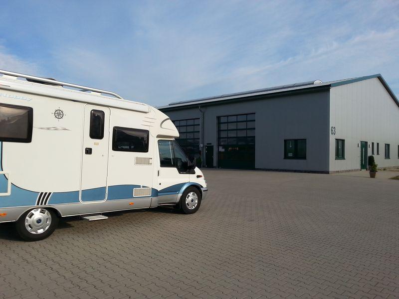

    Zur Firma Caravantechnik Dürrbaum, absolut empfehlenswert, sehr freundlich, sehr kompetent, sehr entgegenkommend :whistle: und preiswerter als.......! Habe mich dann noch wegen der Probleme meines Freundes >Heckaufsetzen/ Luftfederung< mit ihm unterhalten, alles oben schon aufgeführte trifft auch hier zu.
    Platz ist jetzt für einen Roller mit der Auffahrrampe und ein Fahrrad, wenn die beiden Rollerprofile abgenommen werden, ist Platz für drei Räder und Gewicht spielt keine Rolle mehr.
    Herr Dürrbaum hatte mir zwar die Übernachtung auf dem Firmengelände angeboten, damit ich pünktlich um 8 Uhr los gehen kann, bin dann aber zum SP Falkenburg gefahren, wollte abends noch ein wenig bummeln und etwas Essen. Der SP liegt direkt am Yachthafen und ist gepflegt und völlig ausreichend. Na ja, jetzt muss ich nur noch die Befestigungsteile passend anbringen und der ersten fahrt mit Roller steht dann nichts mehr im Wege.
    Martin ;)

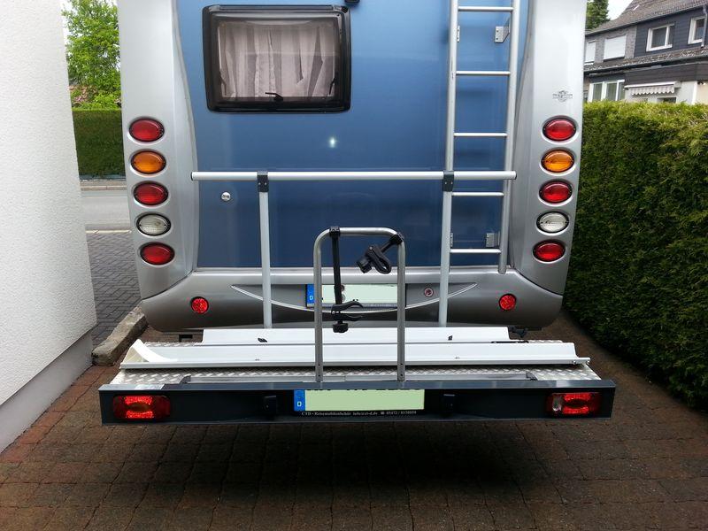

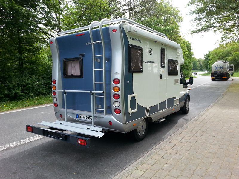

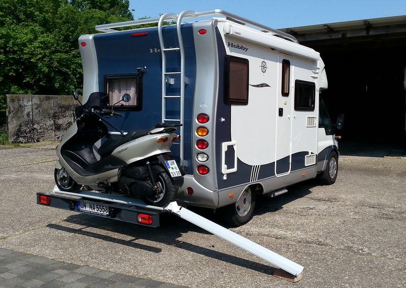

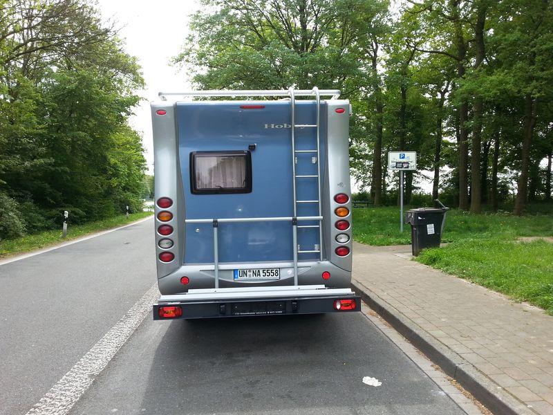

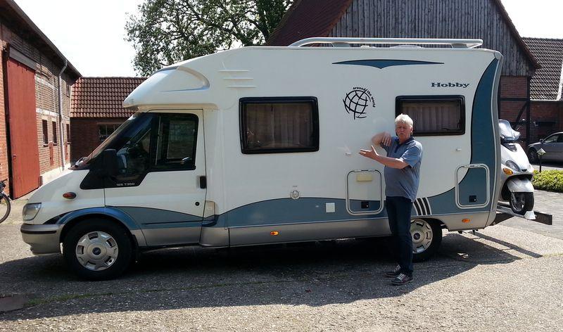

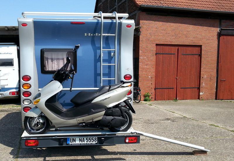

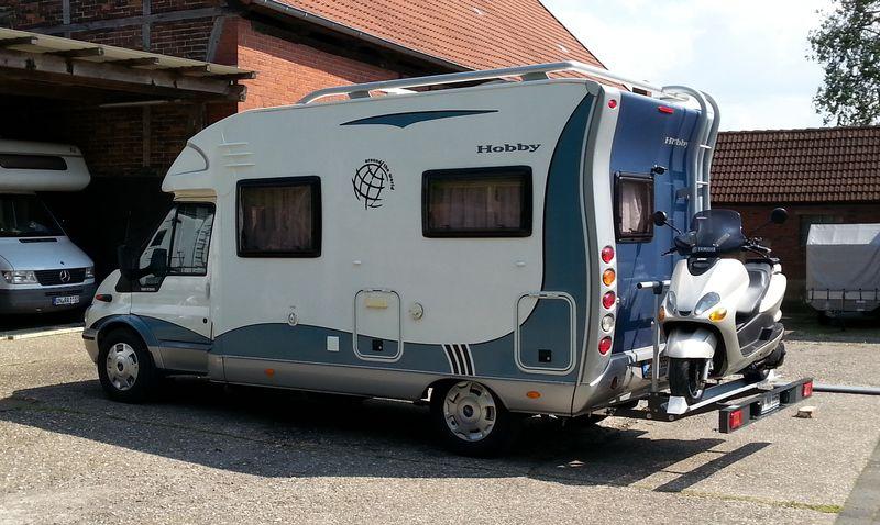

    alles angebaut und hier die ersten Bilder, zu zweit war es kein Problem, alleine wäre schwierig geworden. So einige Dinge hätte ich gerne anders und zur Befestigung muss auch noch etwas angefertigt werden, damit ein sicherer Transport gewährleistet ist, ansonsten ein stabiler Träger, der mich voll überzeugt.
    Was hätte ich gern anders:
    1. an der Lenkerbefestigung ein Kugelgelenk
    2. den Trägerrohrrahmen ca. 10 – 15 cm höher
    3. Höhenausgleichskeil für die Auffahrschiene oder gebogene Auffahrschiene
    Was für eine zusätzliche Befestigung:
    Formangepasste Fußraumhalterung, siehe Bild, dass war es auch schon.
    Auf der Grundfläche des Trägers werde ich irgendwann noch eine 2 mm Alu Riffelplatte anbringen, damit ich eine zusätzliche stabile Bodenplatte habe plus Ablage-Befestigungspunkte, für Keile Seile u.s.w.
    Ich muss zugeben, dass ich in der Wartezeit so ein „ hab ich das jetzt richtig gemacht“ Gefühl hatte, jetzt wo er angebaut ist und der Roller daraufgestanden hat, bin ich froh es gemacht zu haben, die 134 kg stehen gut auf dem stabilen Träger., der jetzt noch eine Fahrradschiene angebaut hat, die aber mit aufgestelltem Roller keine Verwendung findet, dafür ist der Roller zu breit. Das Anbauteil für 2 Fahrräder plus Roller kommt dann noch einmal ca. 60 cm weiter raus und für uns uninteressant, entweder mit Roller oder zwei Fahrrädern, da ist dann auch sicheres Fahren gewährleistet.

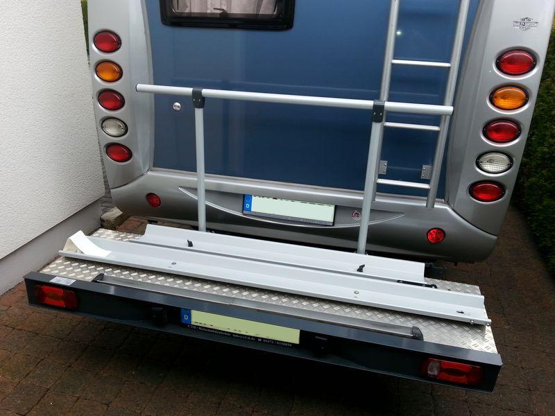

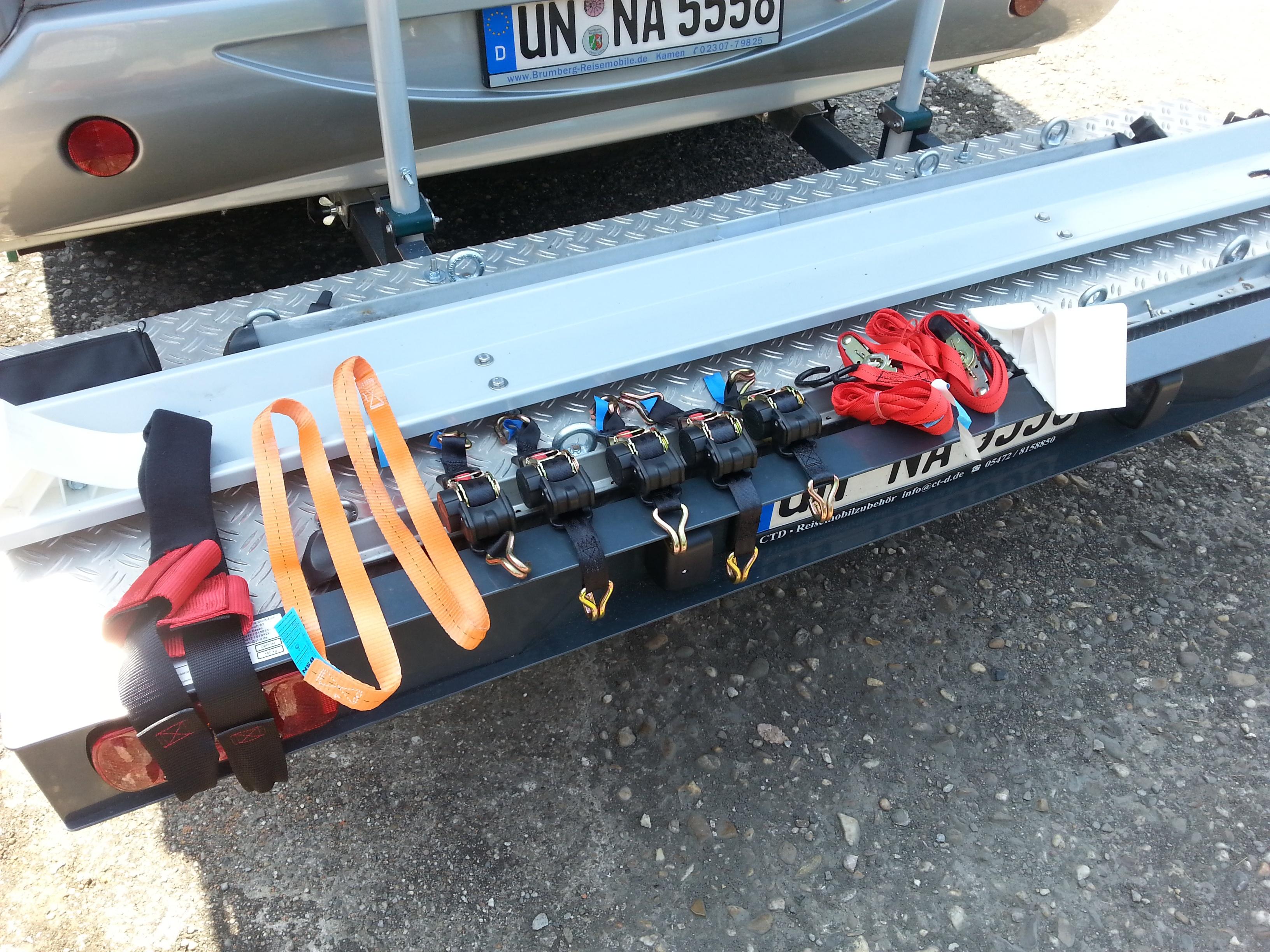

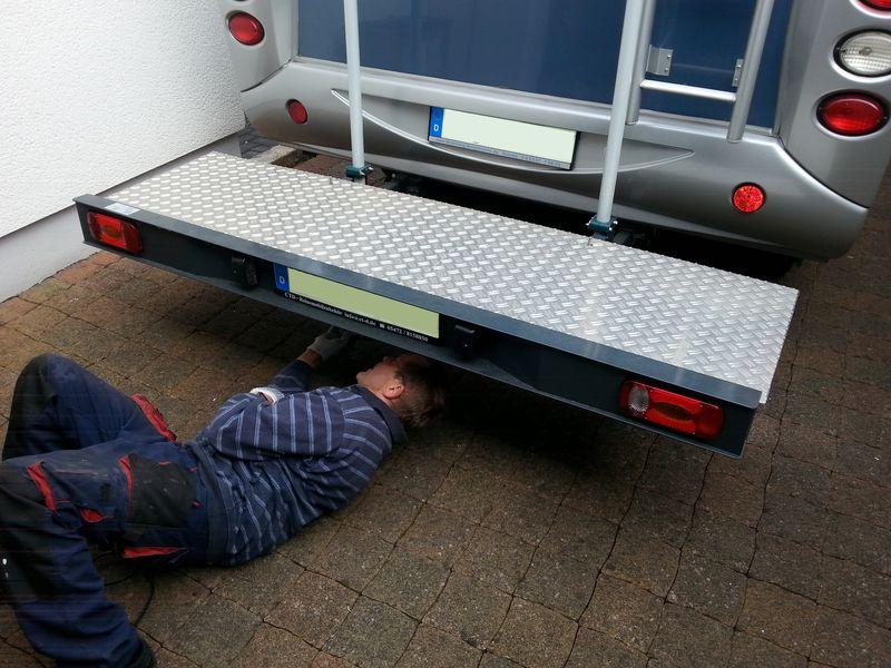

  • Hallo
    So, eine kleine Verbesserung für den Träger ist angeracht, eine 5/6 mm Riffel- Aluplatte. Den alten Fahrradträger habe ich auseinander gebaut, den brauch ich so nicht mehr und habe den Rohrhalter verändert auf die Aluplatte angebracht, hier noch mit den Fahrradhaltern, die aber abgeschraubt werden, er soll nur für das rot/ weiß gestreifte Italien Schild sein und für den Wäschetrockner. Der U Bogen ist abschraubbar, es bleiben dann nur kurze Einsteckstücke am Träger.
    Hauptsächlich habe ich die 5/6 mm Platte aber zur besseren Befestigung des Rollers angebaut, so kann ich die Punkte der Augenschrauben (4 Stck) zur Abspannung besser bestimmen und stabiler ist es dann auch.
    Martin ;)

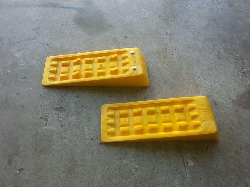

  • Hallo Martin,
    ich sehe das du unter deiner Auffahrrampe auch einen Holzklotz unterlegen mußt.
    Ist das so, das wenn du es nicht machst, daß der Roller dann oben auf der Rampe anschlägt?
    Ist bei menem so,
    Ich habe an dem Übergang von der Rampe auf die Gerade die Ecke Weggeflext, das hat geholfen.
    Ralf

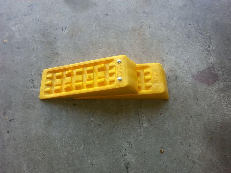

  • Hallo Ralf
    Ja das ist so, hängt aber auch von den Gegebenheiten des Untergrunds ab, eine leicht gebogene Auffahrrampe würde da Abhilfe schaffen.
    Das Problem war auch ein Grund mit, weshalb ich mich noch für die Aluriffelplatte entschieden habe, so kann ich einige Dinge dort festgemacht mitführen.
    Ich habe für ein optimales Auffahren zwei gelbe Keile mit dabei, die dann einzeln oder zusammen schon einen Höhenausgleich von ca. 10 -20 cm gewähren und auf der Aluplatte befestigt und mitgeführt werden.
    Der Knickwinkel ist für viele Roller ungünstig, wie bei dir und auch bei mir.
    Martin ;)

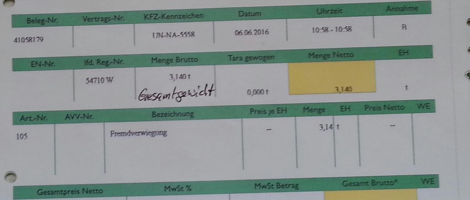

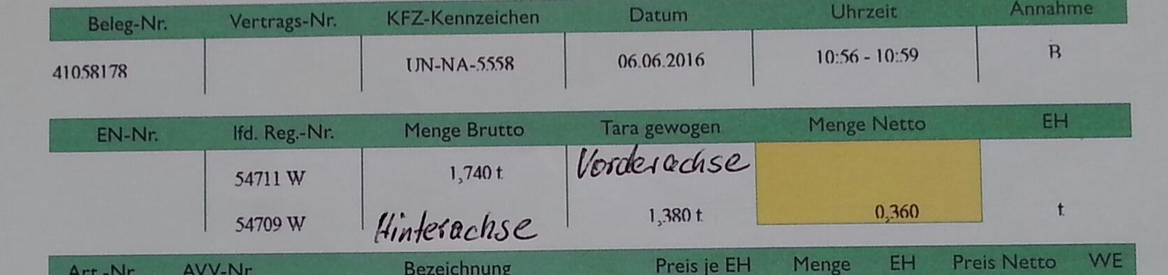

  • Hallo
    Nach der ersten Fahrt mit Träger und Motorroller habe ich jetzt keinen großen Unterschied gemerkt, fährt sich genauso wie vorher.
    Auf einer geeichten Industriewaage (Toleranz +/- 10 kg) im fast reisefertigen Zustand ( Vollgetankt/ 60 L Wasser/ alles an Bord außer ein paar Anziehsachen und Trinkwasserflaschen kamen folgende Gewichte zusammen.
    Vorderachse –1380 kg >zul. Gewicht 1665 kg<
    Hinterachse – 1740 kg >zul. Gewicht 2250 kg<
    Gesamtgewicht – 3140 kg >zul. Gesamtgewicht 3500kg<
    Abzüglich dem Eigengewicht von uns beiden, bleiben noch 210 kg für Dinge, die wir noch mitnehmen wollen/ können.
    Der Roller (auch dort gewogen) hat vollgetankt 138 kg, die Aluriffelpatte plus Verschraubungen 11 kg, Spanngurte und 8 Augenschrauben 3 - 5 kg macht ca. 154 kg
    Es mag kleine Unterschiede beim Fahrverhalten geben, die ich als Fahrer aber nicht wahrgenommen habe, dabei habe ich folgendes ausprobiert: anfahren auf Schotter; Bremsen Lenkverhalten/ Spurwechsel bei 90 km/h
    Fazit: Mit dem 160 kg Trägersystem von Dürrbaum bin ich mehr als Zufrieden, dass mit dem Hobby T550 FS keinerlei Gewichtsprobleme aufkommen, selbst wenn ein 160 kg Träger angebaut und ein 138 kg Motorroller mitgenommen wird, zeigen die oben stehenden Gewichtsdaten und das stellt mich mehr als zufrieden, dass ist klasse.
