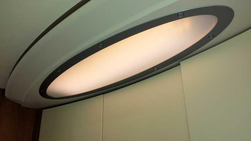

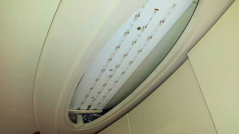

  • In den neuere Hobbys ist über dem Herd so eine ovale Milchige Plastikabdeckung, dahinter müßte eine Leuchtstoffröhre stecken.
    Weiß jemand wie lang die ist und wie wieviel Watt ich glaube wir haben da ein gute Alternative dafür.
  • Keine Ahnung, habe mich noch nicht getraut, es zu öffnen. Dürfte aber tatsächlich eine Röhre sein.
  • Die Röhre ist sicher, Länge wäre intressat und der Verbrauch.
    Im Hymer habe wir auch schon solche Leutstoffröhren gegen LED Leisten getauscht. Das Ausbauen sollte nicht so schlimm sein. Wann muss sich nur trauen. ;)

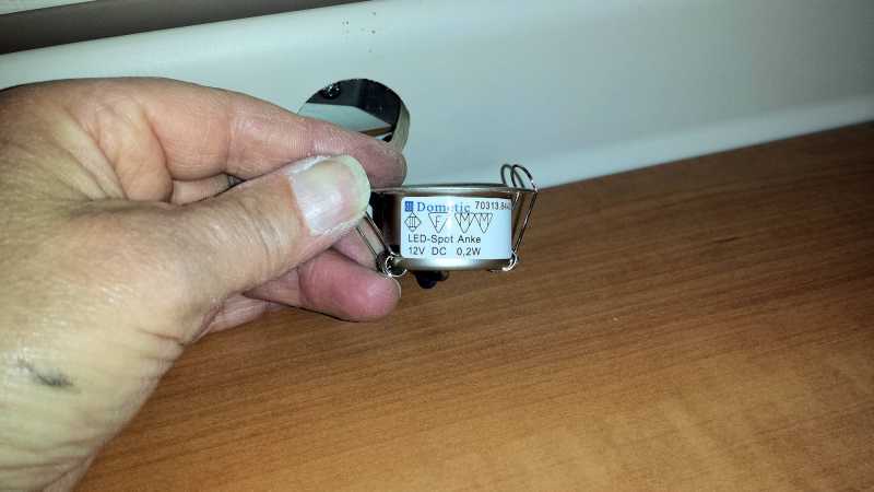

  • Für die Lampen unter dem Glasschirm haben wir jetzt auch eine Lösung.
    Das sind keine normalen MR 11 Fassungen da der Durchmesser hier geringer ist und somit die Glasplatte nicht mehr danach drauf passt.
    Die Fassung nennt sie MR 8 und passt genau dafür.
    Bild Stelle ich zum Wochenende rein wenn das Womo wieder da ist mi den LEDs ;)

    Ach ja dazu kommt noch die Leuchtstoffröhre die oft in der Küche unter dem Plastikoval steckt. Klar eine Leuchtstoffröhre verbraucht nicht so viel aber die Elektronik dazu ist man ruckzuck über 20 Watt.
