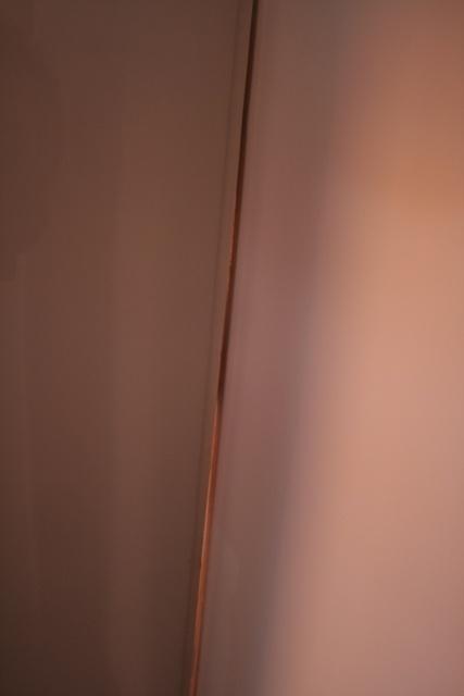

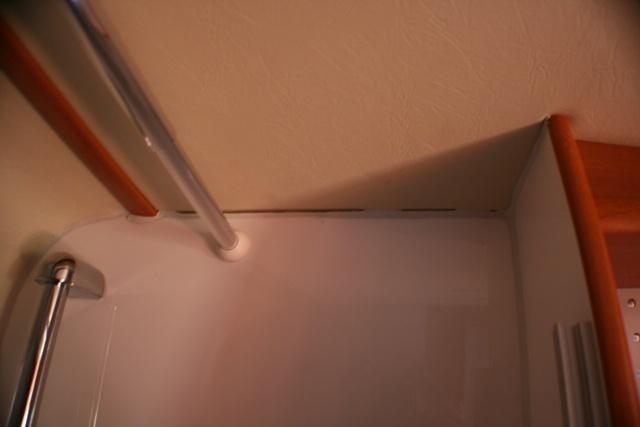

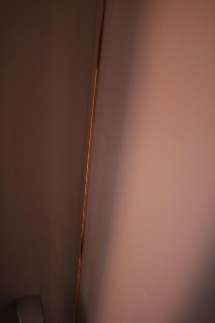

zum Thema Dusche -- habe jetzt Anfang des Jahres festgestellt - als ich einen Handtuchhalter - Trockner in die Dusche einbauen wollte -- das sich die Verfugung gelöst hat.
Sah bei mir wie folgt aus !!
1te und 2te Bild -- Blick von der Dusche Richtung Bett -- Rückwand Fahrzeug
man sieht denke ich gut -- wie der Tageslichtschein durchscheint.
3te Bild -- Wand Fahrer Seite und Decke !!
Habe alles sauber ausgekratzt und dabei festgestellt das man bei Hobby ein Fugenmaterial genommen hat - welches aushärtet. Nachdem alles sauber war - habe ich das mit einer weichen Fugenmasse neu verfugt !!!
Genauso wie das an diese beiden Stellen aussah -- war es auch zwischen Duschtasse und Rückwand !!
Aufgefallen war mir wirklich das ganze nur -- weil ich was einbauen wollte -- ok ich nehme an spätestens beim duschen wäre es dann auch bemerkt worden.

ps wundert euch im 3ten Bild nicht über die Querstange -- die habe ich ebenfalls neu eingebaut -- damit man in der Dusche mal nasse Jacken usw hängen kann.
