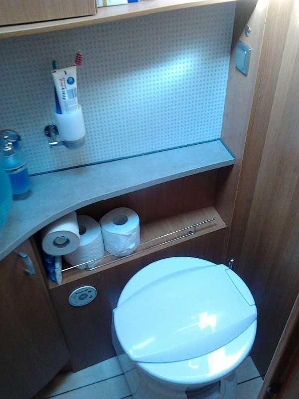

    in unserem Pilote wurde der Schalter f. d. Toilettenspülung sehr niedrig angebracht.
    Außerdem war die Lage sehr unpraktisch, wenn man spülen und gleichzeitig m. der Toilettenbürste reinigen wollte.

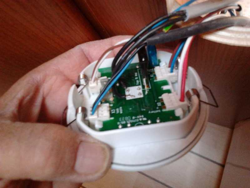

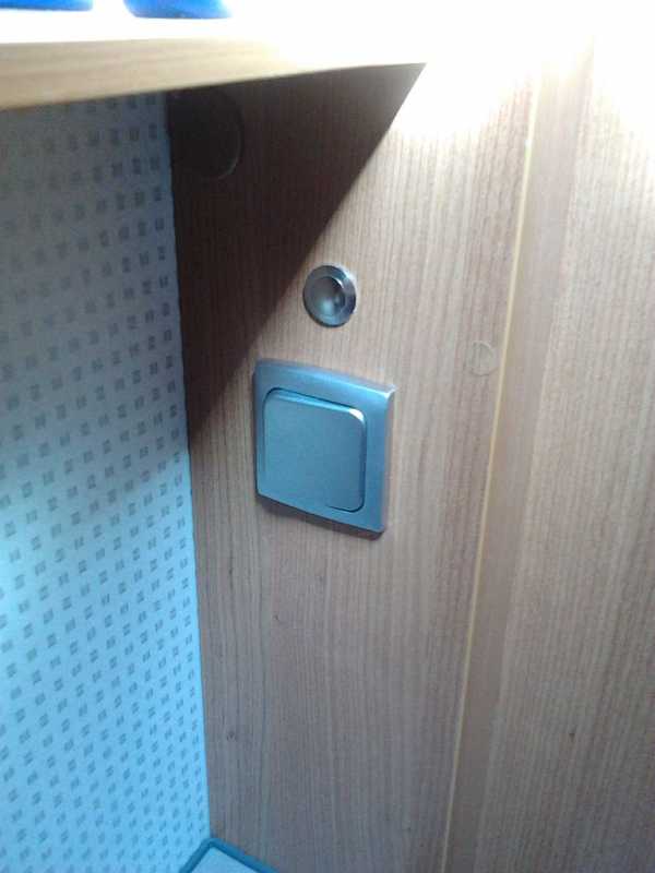

    Ich habe deshalb auf der Platine (weißes Quadrat) 2 Kabel angelötet und einen zusätzlichen Taster eingebaut. Zur Orientierung die Lötpunkte sind auf Höhe der roten Leuchtdioden.

  • Saubere Arbeit,
    sieht Klasse aus.
    Ist bei uns auch fast so mit dem Schalter. Hätte ich doch nur das Geschick dazu ;)
