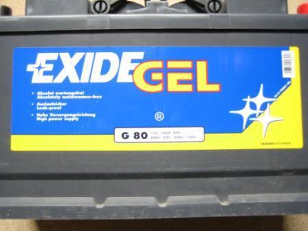

    Ich vermute einmal das Hobby in der Regel überall dieselben Batterien verbauen, also in meinen ein Ford Transit, Bj. 2005 war die EXIDE GEL siehe beigefügtes Bild. Wenn du eine Digitalkamera hast, kannst du ja von vorne ein Foto machen und schauen welche verbaut ist

    In unserem 600er von 2006 ist ebenfalls dieser Akku verbaut, ich glaube auch, dass die Standard ist.
    Nach nur 4 Jahren schon defekt..., das finde ich auch ungewöhnlich. Unsere sind, nach 5 Jahren zwar auch nicht mehr ganz taufrisch, aber es reicht schon noch eine Weile.

  • Wir haben auch einen Van, Fertigung 2008.
    Es ist sicher eine Exide G80 verbaut.
    An den Gel-Akkus kann man nichts machen. Ein Ausbau des Sitzes bringt über den Zustand keine weiteren Erkenntnisse.
    4 Jahre sind wenig, aber nicht auszuschließen. Die Behandlung der Batterie ist sehr wichtig für ihre Lebensdauer.
