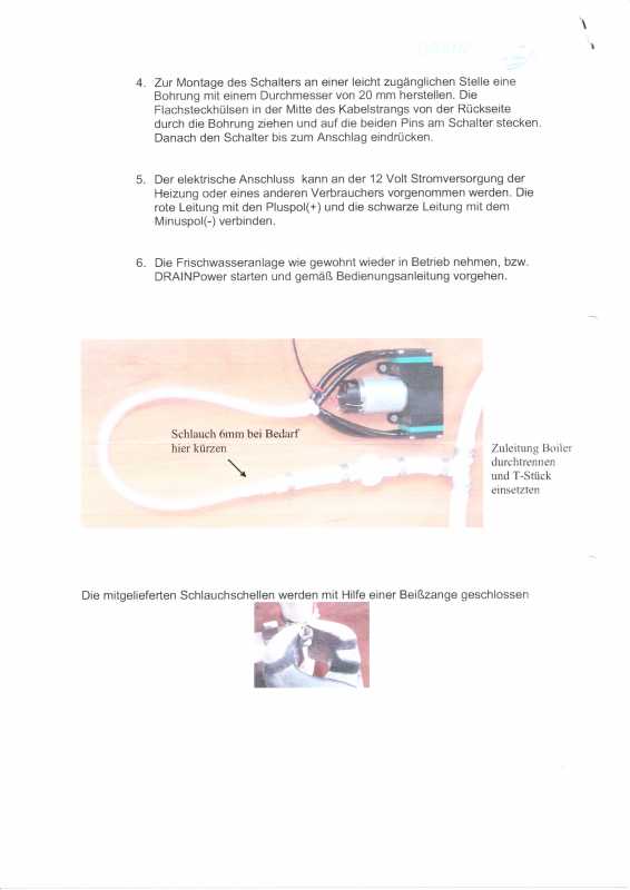

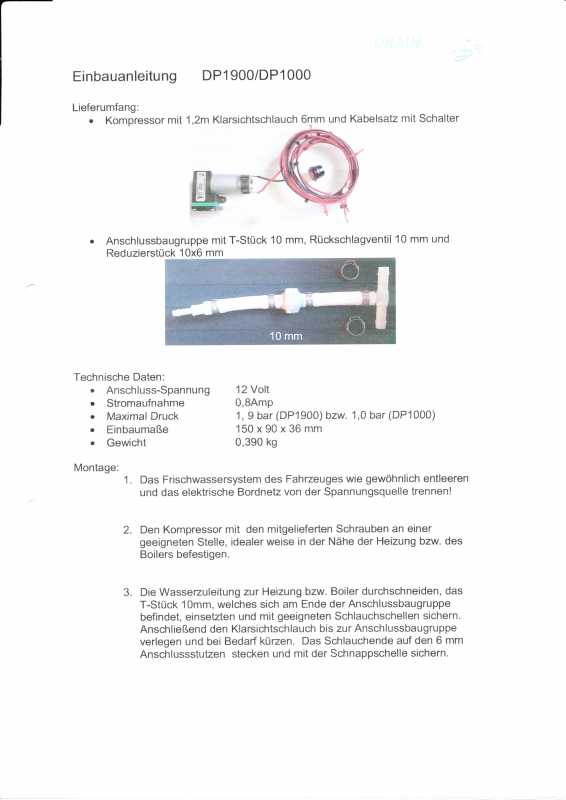

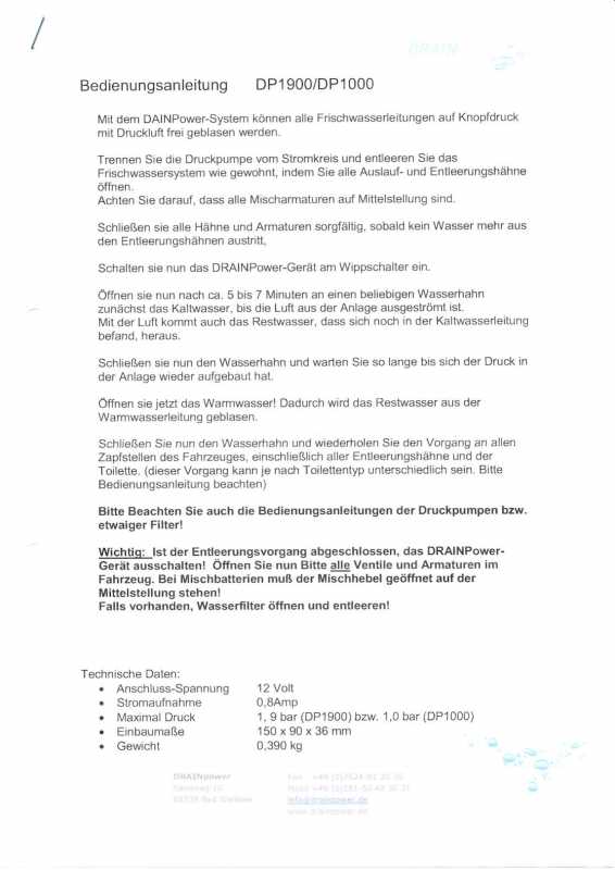

  • Erklärt mir doch bitte mal jemand die Funktionsweise, am besten noch mit Bildchen? Bittööööö ....
  • Hallo ihr 2
    Hier ist die Anleitung.
    Möchte aber ein liebes Dankeschön haben. :laugh: :cheer: :P :ohmy: :lol:
