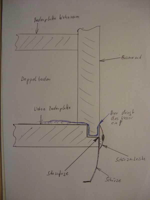

Stinkt mir ja schon gewaltig, schon wieder das Theater, ich glaube das hört nie auf.das Theater hört auf , wen du die 20mm breite Schürzenleiste
an deinem Womo Komplett neu eindichten lässt , habe ich aber schon des Öfteren erwähnt(aber wird ja nicht ernst genommen),aber der Wassereinbruch wird immer an den Stauklappen gesucht aber dort kommt es meistens garnicht rein , bei mir war das genauso ständig wurden Klappen kontrolliert
bis der Werkstattmeister gesagt hat das Wasser kriecht unter den Leisten in den Stauraum rein hatten wir schon Öfters , da hat man bei mir alle Leisten abgenommen und neu eingedichtet , und seither habe Ruhe ist bereits 3 Jahre her ,
übrigens unter der Leiste ist die Außenhaut geteilt ,dort endet der eigentliche Aufbau und darunter ist die Stossfuge der Schürze , ich kann wirklich nur jedem raten wen er Probleme mit Wassereinbruch hat die leisten Neu einzudichten , sonst ist irgendwann der Boden Durchgegammelt .Das habe ich aber schon im alten Forum gepostet der ein oder andere kann sich vieleicht noch daran erinnern.

die Klappen sind ja teilweise mehrfach neu eingedichtet worden, scheinen jetzt auch dicht zu sein. Das mit Leisten, Peter, ich kann mich gut erinnern, hatte ich meinem Händler ebenfalls mitgeteilt, worauf er aber nicht einging. Sie hätten bei den Klappen ein Problem festgestellt und beseitigt. Die Leisten könne er nicht vorbeugend abdichten, das bekäme er von Hobby nicht bezahlt. Die Stelle, welche jetzt verdächtig ist liegt auch weiter innen. Wenn ich wüßte wie man hier ein Bild hoch lädt, würde ich das tun. Aber bei 'Datei hinzufügen' reagiert nix. -
Hallo Steve
habe mal gerade was gezeichnet , nicht ganz professionell aber denke verständlich ,will hoffen das man es erkennen kann , übrigens
bei mir kam damals das Wasser auch weiter innen zum Vorschein , und nicht direkt an den Stauklappen Wasser ist gemein und sucht seinen weg.Gruß Peter

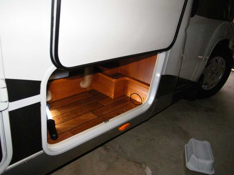

war jetzt letzten Freitag bei der Dichtigkeitsprüfung. Die verdächtige Stelle wurde von 3 Mitarbeitern von Fa. Schmidtmeier begutachtet, die Messung ergab auch erhöhte Feuchtigkeitswerte. Man kam überein, dass jetzt die Leisten (gell Peter) neu eingedichtet werden, zuvor aber an dieser Seite die gesamte Schürze abmontiert wird, um den Schaden sehen zu können. Der Rest vom Fahrzeug, ich war bei der Messung dabei, war GsD vollkommen in Ordnung/trocken.
Neuer Termin Anfang September.Ach ja, was ich jetzt noch gemacht habe; Die von Fa. Schmidtmeier eingebauten Schlagwasserdichtungen (heißt das so?) habe ich auf Grund eines Berichtes von einem User in diesem Forum, links und rechts unten, kurz vor dem Radius ein Stück herausgeschnitten, damit eingedrungenes Wasser auch wieder ablaufen kann. Mir war schon selber aufgefallen, dass das Wasser am Scharnier oben in die Dichtung läuft und erst wieder beim Aufklappen an dieser Stelle wieder auslaufen kann. Zukünftig sollte es gleich wieder unten abfließen, sowie Nässe, die bereits in der Laibung steht.
Wenn alle Klappen dicht sind, spiele ich auch mit dem Gedanken, die Dichtungen, zumindest testweise wieder zu entfernen. -

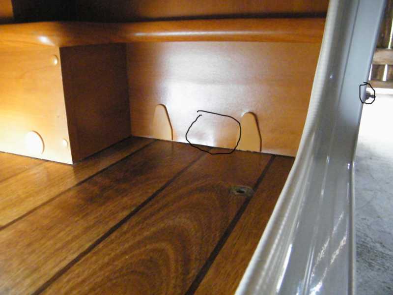

Kannst Du mal ein Foto vom Fahrzeug machen und die Stellen Kennzeichnen, wo Du die Feuchtigkeit entdeckt hast?
Ja danke für die Bilder, jetzt bin ich im Bilde.
So etwa ähnliches hatten wir an unserem AK605 vor einigen Jahren, unser Händler hat die aufgequollenen Wände ausgetauscht. Ich denke, das ist kein Problem.
Nur auf jeden Fall sollte die Ursache erforscht und auch beseitigt werden.
Good luck
auch wenn das bestimmt schon gemacht wurde, kann ich mir nicht verkneifen, darauf hinzuweisen, sich das Fahrzeug von unten anzusehen. Für mein Empfinden müsste, wenn die Leiste die Ursache ist, auch seitlich Feuchtigkeit festzustellen sein und nicht nur unten. Könnte es sein, dass Spritzwasser von unten eindringt?
