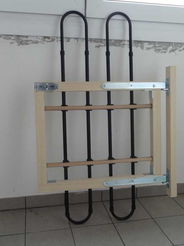

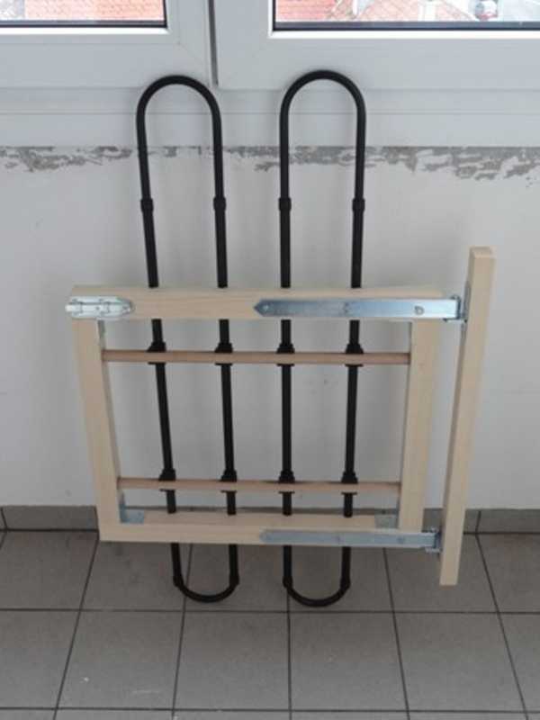

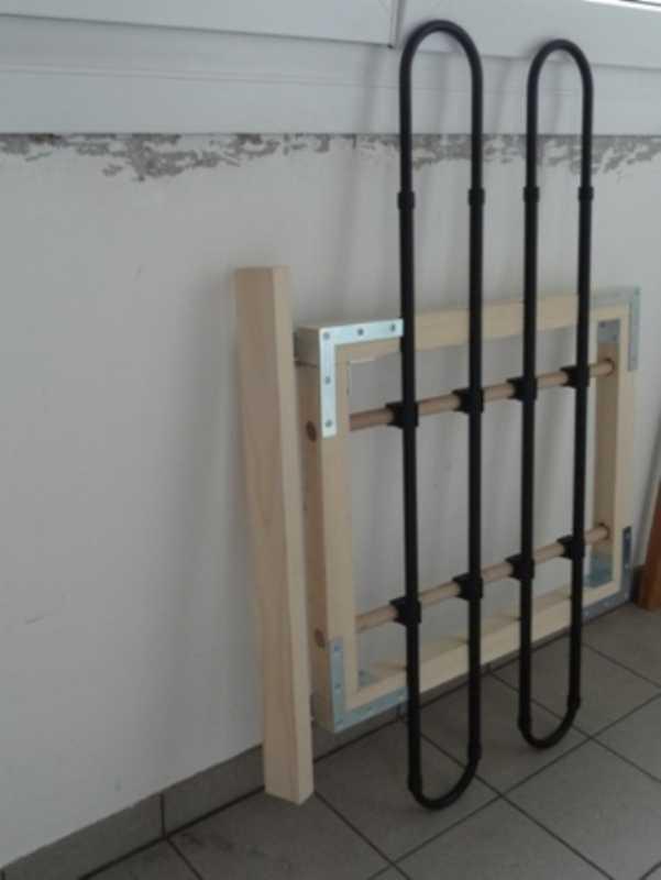

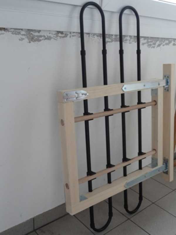

    Da die sehr lange Suche nach einer geigneten Gittertür bis jetzt nicht erfolgreich war hab ich mir nun selber eine konstruiert und endlich auch gebaut.
    Einen Designerpreis wirds wohl nicht geben, dafür berücksichtigt die Tür aber Lichtschalter und Heizungsauslässe und ist mit einem Handgriff zu entfernen bzw. einzuhängen.
    Die schwarzen ausziehbaren Bügel habe ich von einer nicht mehr gebrauchten Kofferraum-Abtrennung, der Rest ist vom Baumarkt.
    Weiter Bilder gibts dann nach der Montage.
    Liebe Grüße
    Norbert

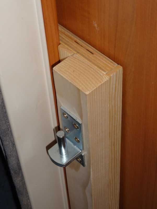

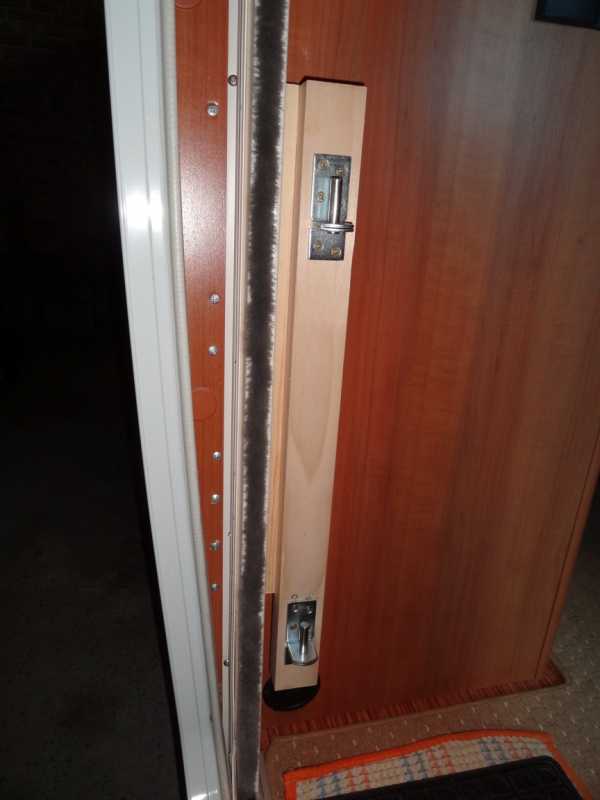

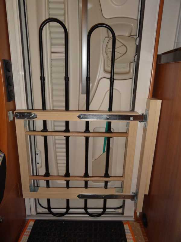

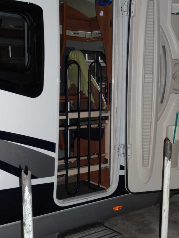

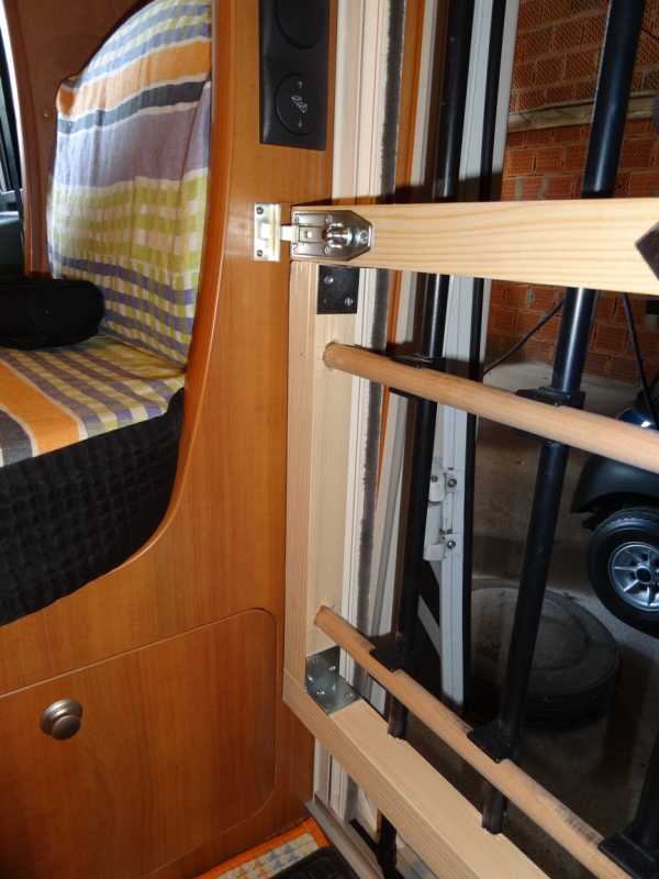

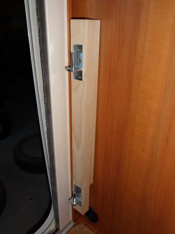

  • Habe die Tür heute montiert. Sieht eingebaut besser aus als ich dachte!
    Die Leiste mit den Angeln habe ich an der Seitenleibung des Fliegengitters befestigt, somit ist alles verdeckt und der Küchenschrank blieb unberührt.
    Innenansicht:
    Aussenansicht - Bild nicht optimal, hab kein Licht in der Garage:
    Den Praxistest durch die Hunde gibts dann im September ( Kärnten und Oberitalien ).
    LG Norbert
