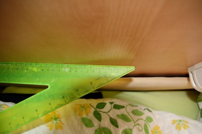

  • Mal schauen obs funzt:
    Hier handelt es sich um die Innenwand, Sperrholz mit Dekor, die innen aufgebeult ist, die Spitze des Lineals steht frei!

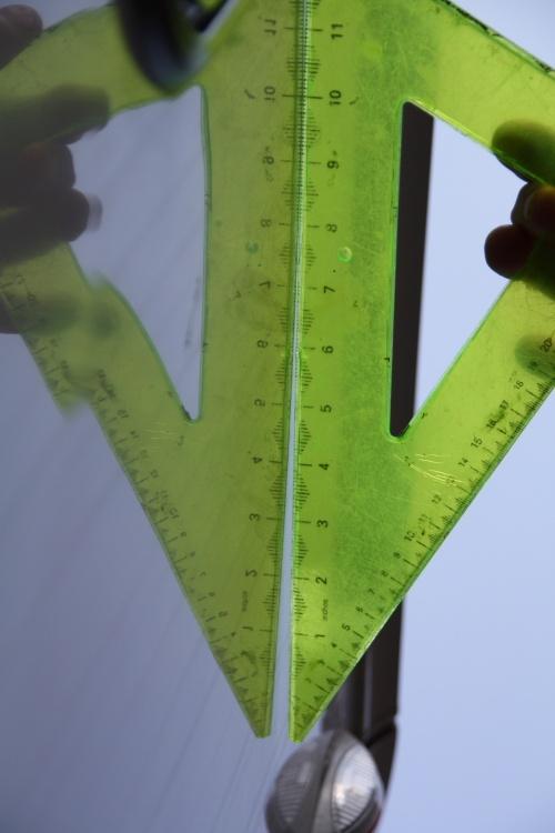

  • Hier eine andere Stelle, ebenfalls im Heckabteil, links über dem Bett, zwischen Fenster und Heckabschluss (links)

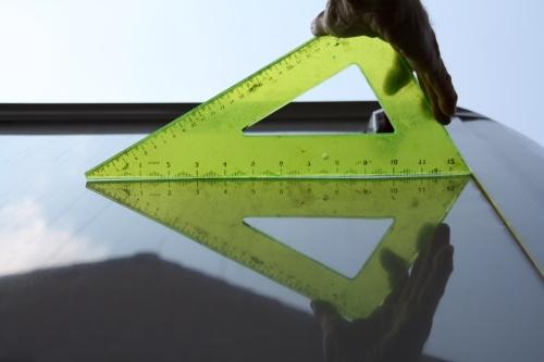

  • Selbe Stelle, von aussen, scheinbar ist eine Blase zwischen Aluhaut und Isolierung - aufgeweichte Verklebung? Das Lineal steht ab.

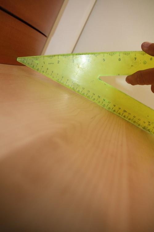

  • Hier etwas auffälliger:

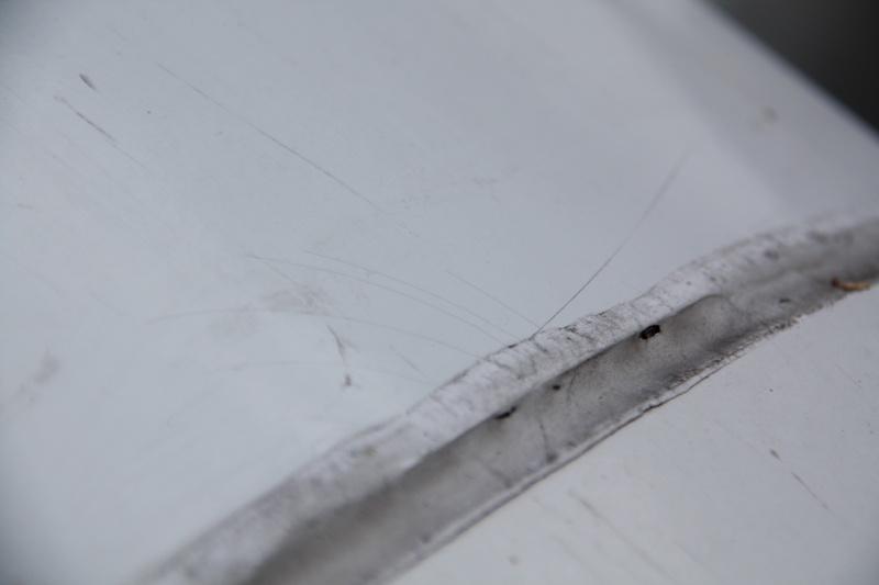

  • Ein weiteres Problem:
    Leiter am Heck aufgestellt und das Formhecke, sowie die Verbindung zum Dach geprüft. Die Aufsetzkante an der Heckrundung geht in die Abschlussleiste Dach/ Seitenwand über, hier sind Risse im Gelcoat zu sehen, ebenfalls auf der linken Seite des Hecks. Also beide Abdeckleisten!
    Die Verfugung scheint auch langsam porös zu werden.
    Der Händler nimmt sich der Sache an und fragt beim Werk. Die Sache kommt ins Rollen.
