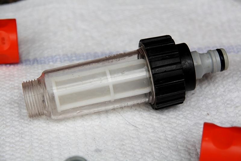

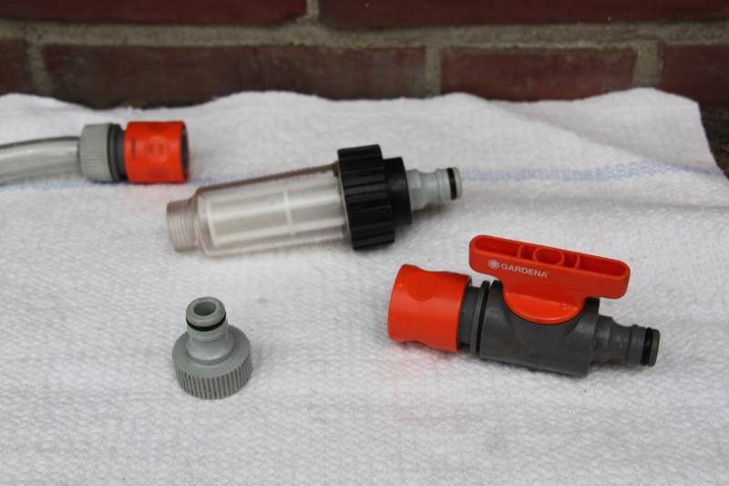

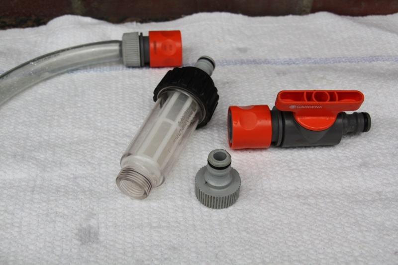

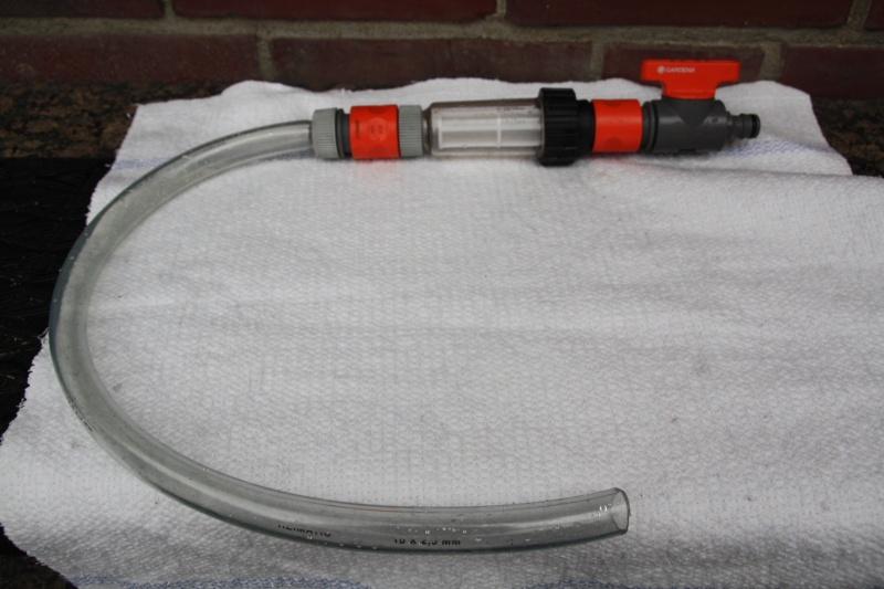

    Dann, ich werde demnächst noch ein Bild einstellen, habe ich mir nach einem Tipp eines anderen Campers einen Siebfilter gebastelt, den ich an meinem (vorher gespülten) Gartenschlauch zu Hause und an meinem Reisewasserschlauch vorschalte. Somit werden etwaig im Schlauch lösenden und befindliche Schwebeteilchen abgefiltert.
    Den Filter kan man nach der Verwendung ausklopfen.
    Er besteht aus einem mit Hahn versehenem Zulauf von Gardena, das Filtersieb (durchsichtges Kunststoffgehäuse) von Kärcher und einem Stück klarem Kunststoffschlauch zum Befüllen. Alles aus dem gut sortierten Baumarkt.
    Das Dingen arbeitet effektiv.

  • Wirst Dich wundern, was sich aus dem Gartenschlauch alles so löst und im Sieb hängen bleibt .... grüne Algen ...
    Mit dem Filter ist wirklich ne gute Idee, (( Bitte mal Bilder )) ich hatte mir einen 3 Kammer Schlauch geholt -- den ich nur für das einfüllen von Frischwasser nehme, dazu dann auch den Deckel wo ich den Schlauch am Womo anschliesse, damit quasi im geschlossenen System eingefüllt wird -- aber ich habe jetzt auch festgestellt, wenn ich den 3 Kammerschlauch benutzt hat - wird der -- da er auf einer Rolle ist auch nicht leer und somit entstehen auch wieder Algen !!

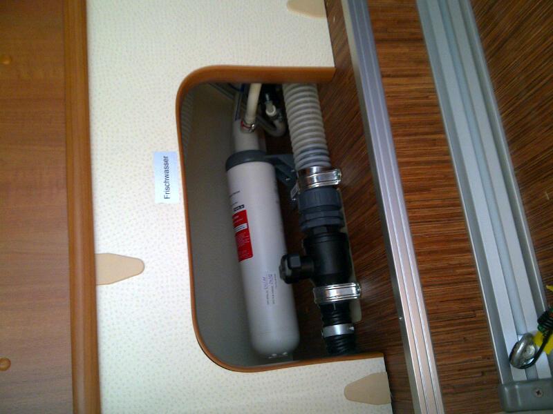

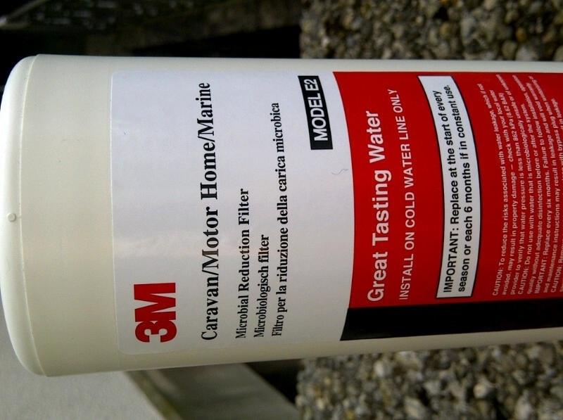

  • Nennt sich Wasserfilter E 2 von 3M und kostet im Austausch ca. 66-80 €.
    Dieser Filter besteht aus einem gesilberten Aktivkohleblock, der von einer gefalteten Membran umgeben ist. Das Wasser fließt durch die Membran und dann durch den Aktivkohleblock!
    1. Das Wasser durchströmt die gefaltete Membran mit einer Druchlässigkeit von 0,2 Mikron, dadurch werden Bakterien-Zysten, Algensporen und Schimmelsporen zu 99,99 % zurückgehalten.
    2. Danach geht das Wasser durch den gesilberten Aktivkohleblock. Hierbei werden Fremdgeschmacksstoffe absorbiert wie z.B. Chlor mit einer Effektivität von >95%.
    Andere Filtersysteme haben meist nur Aktivkohle aber keine Membran mit einem Durchlaß von 0,2 μm.
    Der komplette Filter kostet ca. 145 € mit Kopf zum Anschließen an die Schläuche.
    Dieser Filter ist bei mir in der Heckgarage links, hinter dem Ablasshahn für Frischwasser, nach dem Grobfilter einfach zwischen die Schläuche montiert.
    Bezüglich des Wechsels, wird folgendes angegeben:
    WICHTIG Wechseln Sie den Filter alle sechs Monate oder zum Beginn jeder Saison.
    WARNUNG Zum Überwintern oder zum Desinfizieren entfernen Sie die Kerze und ersetzen Sie diese durch den Abdeckstopfen.
    Bei ähnlichen Filtern heißt es maximal 7500 liter oder ein 1/2 Jahr.
    :evil: Verd..... Was auch immer man tun muss um die Bilder nicht verdreht einzustellen. Ich weiss es nicht, sorry!
  • Interessant, teuer, aber sicherlich das mögliche für die Gesundheit.
    Also, der Anschluß direkt hinter der Pumpe? Klasse.
    Noch eine Frage, darf der Filter trocken stehen - oder muß der nach erstmaliger Verwendung gefüllt bleiben?
