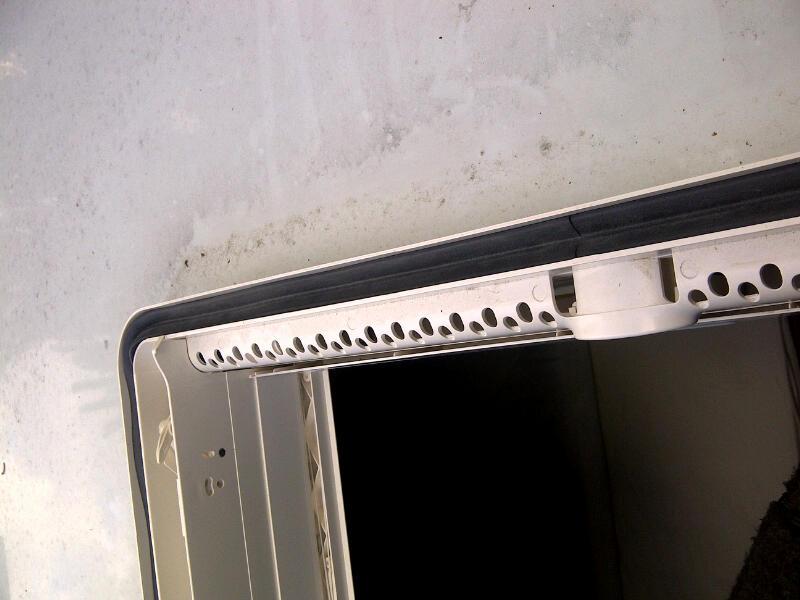

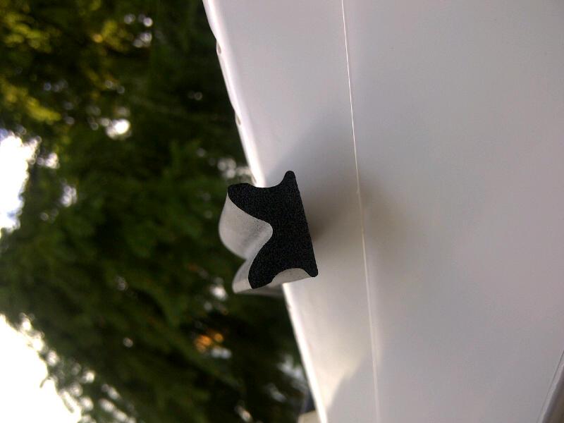

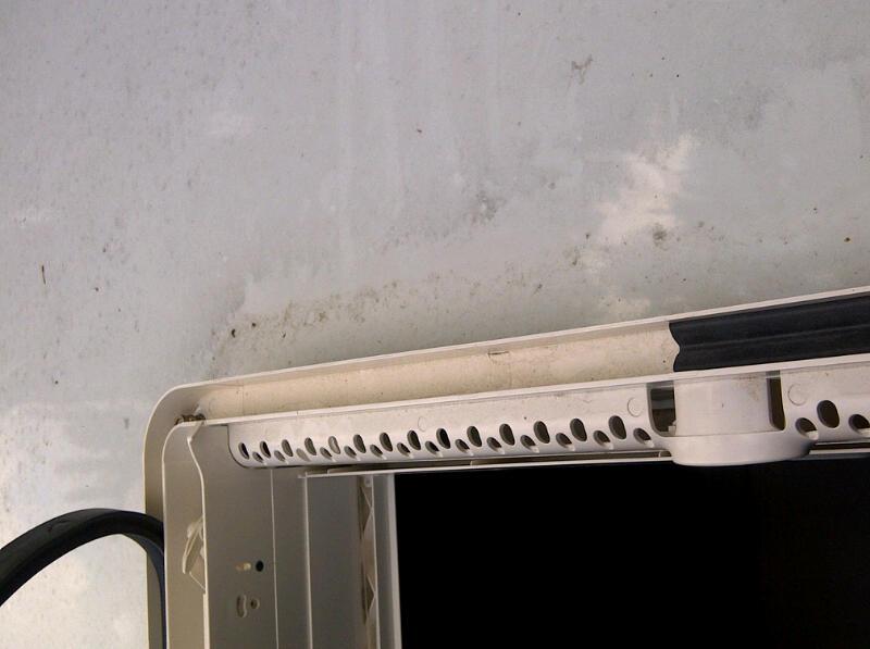

    habe gestern in meine zwei Dachfenster Midi Heki die Dichtung eingebaut. Kostet pro Stück 16 €. Musste bei mir nur in eine Nut eingelegt werden. Kleben ist nicht notwendig.
    War bei beiden Fenstern Ruck Zuck geschehen.
    Jetzt wird es nicht mehr so viel Dreck in den Innenraum durch den Wind wehen und es zieht nicht mehr.

    danke für die Info. Wenn ich die Bilder richt interpretiere, kommt die Dichtung außen in die Rinne.... und ich dachte, die würde als Dreckfang dienen :silly:
    Zumindest beim Dachputzen ärgere ich mich immer darüber, wieviel Dreck sich dort ablagert. Außerdem muss das immer mit 2 Personen gereinigt werden, 1ne im Womo 'Dach auf' und 1ne auf dem Dach 'putzen', Dach zu 'spülen' usw....
  • So ist es.
    Ab in die Rinne mit der Dichtung.:)
