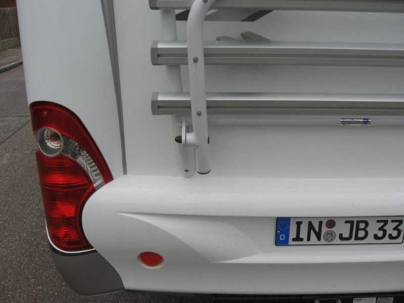

  • Hallo Frank
    Mein Radträger ist Original von Hobby.
    Der stabilste Radträger den ich bis jetzt gesehen habe.Auch die Schienen und Anbauteile sind durchdacht und von solider Qualität.
    Bügel, Befestigungen alles aus massiven Metall.
    Würde mir den Original Träger von einem Hobbyhändler montieren lassen.
    LG Sepp

  • Hallo Jochen
    Das ist mein Van und der Van von der Gabi (Aramis)in der Bildergalerie.
    Der Fahrradträger ist bei mir ab Werk montiert gewesen.
    Frag doch den Schlier Erwin (Bayerncamper Wurmannsquick)wegen Montage und Preis.
    Betone noch einmal der Träger hat massive Rohre in der gleichen Stärke wie die Dachreling.Kann mir vorstellen, dass der nicht billig ist.
    viele Grüße
    Sepp ;)

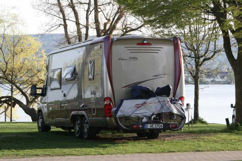

  • Hallo Frank,
    Du hattest unseren Radträger, der am Rahmen der Sphinx angeflanscht wird, gesehen?
    Der ist von SMV bzw. Goldschmitt (Mikro 120) und kann 120 KG tragen, Platz für vier Fahrräder.
    die Argumente,um den Anbau des Fahrradträgers an der Rückwand,haben bei mir
    doch zweifel an der Haltbarkeit hervor gerufen.Noch dazu,das wir uns für die
    Anschaffung von E-Räder entschieden haben.
    Wir haben uns für das Lastenträgersystem "Alutrans Prestige" von Beeken
    Fahrzeugteile bestellt.Tragfähigkeit max. 150 kg.Das Aufnahmeteil und die
    Rahmenverlängerung hat die Fa.Sawiko geliefert.Da Hobby seit 2010 schon eine
    Leichtbaurahmenverlängerung bis max.130 kg einbaut blieb mir der Umbau erspart.
    Vielleicht kann sie jemand gebrauchen.Werde sie günstig zum Verkauf anbieten.
    Habe den Träger bereits angebaut und mit Fahrrädern getestet.
    Dieter
