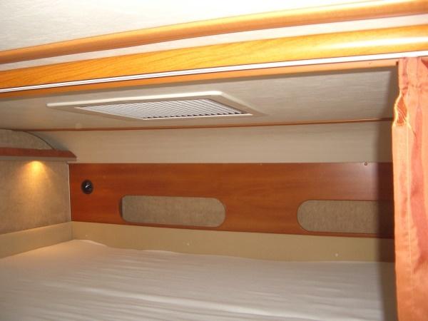

Bild 1
Hier sieht man den Originalzustand. Das Fenster wird gleich mitisoliert.

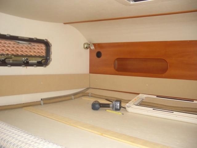

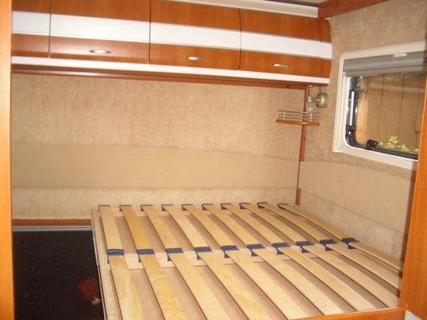

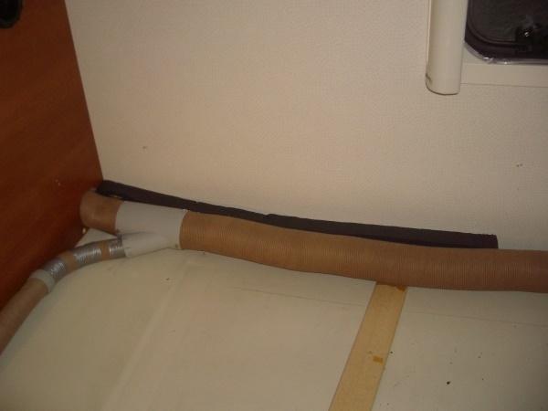

Bild 2
Die Kopfseite mit dem isolierten Alurahmenteil und dem Heizungsschlauch
[attach:2]
D:\_01_Daten\0110_Wohnmobil\WM_eigen_allgemein\Verbesserungen\Alkovenbett\Serie\Bettheizung_Bericht Forum_111124\Alkovenbett_10.JPG[/attach]

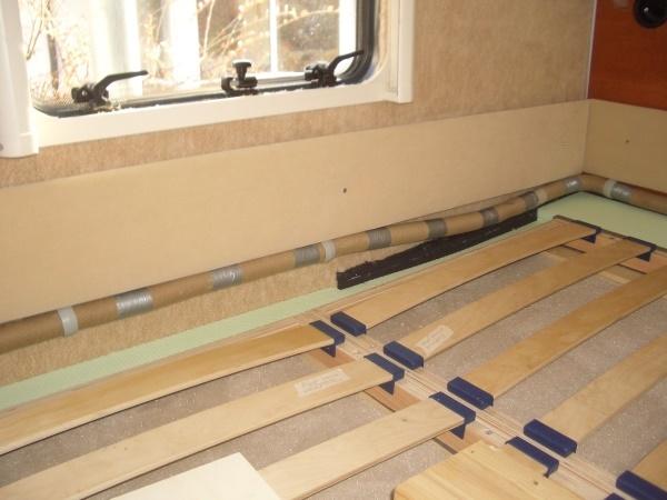

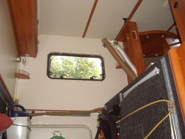

Bild 3
Das ist der Blick vom Fahrerhaus nach oben zum Alkovenbett. Die graue Deckleiste ist abgebaut

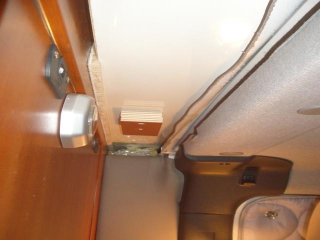

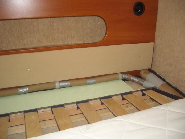

Bild 4
Rechte Seite mit Alurahmenteil und der Zuführung Heizung in das Frontteil. Dort wird eine kleiner Schlauch abgezweigt

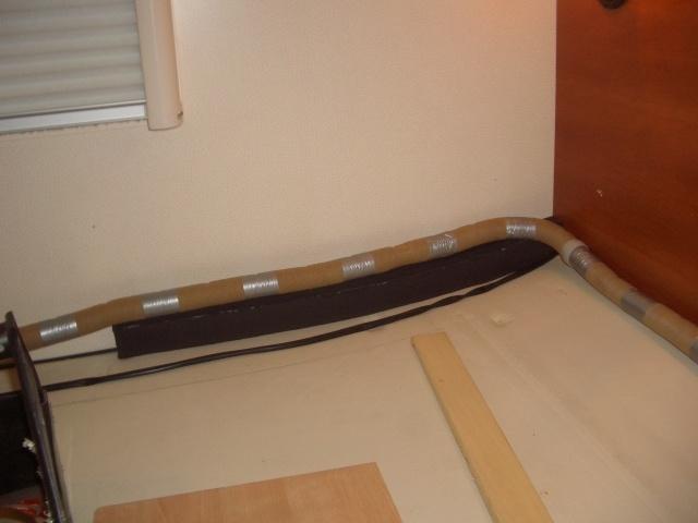

Bild 5
Nun erkennt man die Bodenisolierung mit Styrodurplatten. So ist auch das Kopf- und Fußteil isoliert.

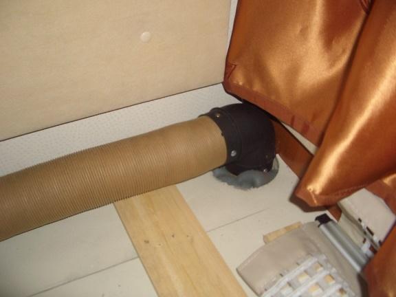

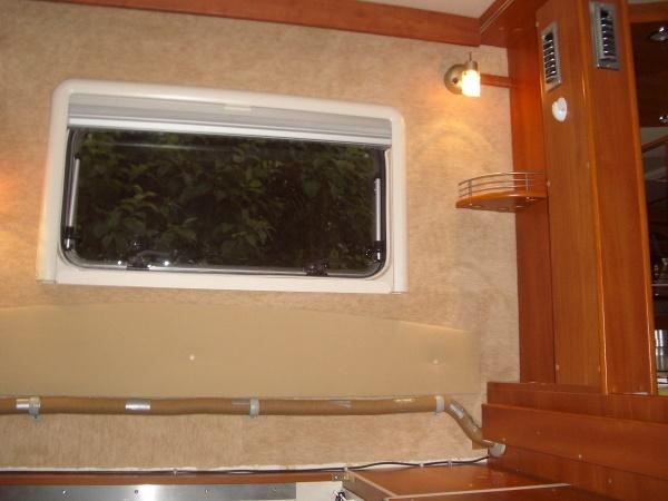

Bild 6
Hier der Kopfbereich. Da sieht man sowohl den Schlauch als auch die Isolierung. Der Wandteppich ist ebenfalls schon dran

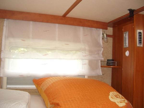

Bild 11
Ansicht fertiges Heckbett Fußteil
[attach:10]D:\_01_Daten\0110_Wohnmobil\WM_eigen_allgemein\Verbesserungen\Alkovenbett\Serie\Bettheizung_Bericht Forum_111124\IMGP0508.JPG[/attach]
Bild 12
Ansicht fertiges Heckbett Kopfteil
[attach:11]D:\_01_Daten\0110_Wohnmobil\WM_eigen_allgemein\Verbesserungen\Alkovenbett\Serie\Bettheizung_Bericht Forum_111124\IMGP0510.JPG[/attach]

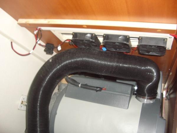

Bild 13
Ansicht der Heizung mit den 3 Lüftern zur besseren Nutzung der warmen Luft im Stauraum Heizung.
[attach:13]D:\_01_Daten\0110_Wohnmobil\WM_eigen_allgemein\Verbesserungen\Alkovenbett\Serie\Bettheizung_Bericht Forum_111124\IMGP1249a.jpg[/attach]

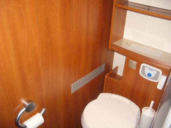

Bild 14
Ansicht Lüftungsgitter. So wird der Badbereich zusätzlich beheizt und die Stauwärme im Kasten verringert.
[attach:14]D:\_01_Daten\0110_Wohnmobil\WM_eigen_allgemein\Verbesserungen\Alkovenbett\Serie\Bettheizung_Bericht Forum_111124\IMGP1250a.jpg[/attach]

Im Staukasten hinter dem Fahrerhaus habe ich die Heizleitung zur Fahrerhaus geführt. Damit ist nun auch bei der Sitzbank ein Warmluftstrom vorhanden. Auch zieht im Fußteil unter dem Fenster nun warme Luft nach oben.
