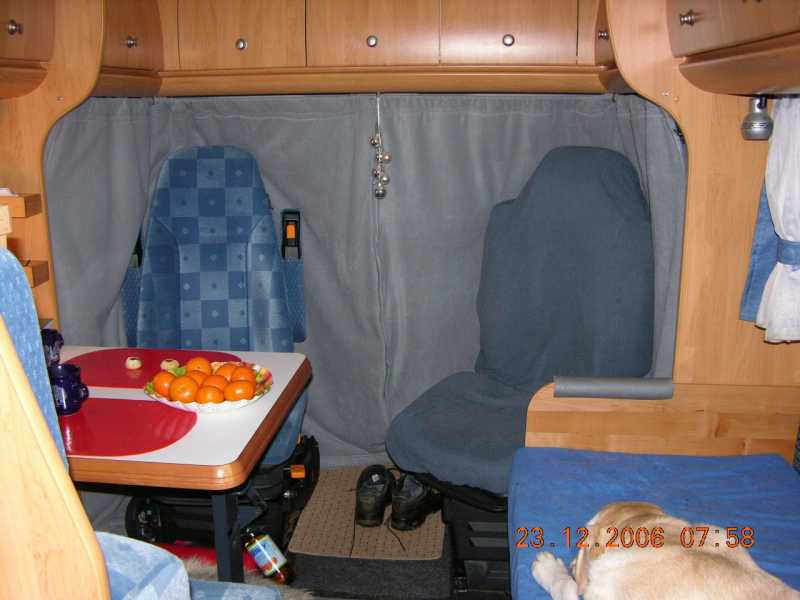

  • Die Idee mit der Trumavent ist gut. Mal schaun, ob wir da noch genug Platz in der Kiste haben.
    Wir haben für das Fahrerhaus einen Vorhang genäht aus doppeltliegendem dicken Flies, der unten großzügig auf dem Boden aufliegt und so wirklich dicht ist. Das ist warm und gemütlich.
  • Hinter der Leiste, die unter den Oberschränken sichtbar ist, haben wir Haken ins Holz geschraubt. Damit wird das dicke Gummiband (Durchmesser ca. 5mm) gehalten, das im Stoff oben eingefädelt ist. In der Mitte ist der Vorhang geteilt und mit Klettband verschlossen. Tagsüber kann man die Hälften nach rechts und links bis an die B-Säulen ziehen und dort zusammenbinden, wenn man dafür das Gummiband kurz aus den Ösen nimmt.
    Klingt kompliziert, ist es aber gar nicht und hält so schon ein paar Jahre :cheer: Bei eurem Alkoven wird das aber vermutlich nicht gehen, weil ihr keine Oberschränke habt, oder?
