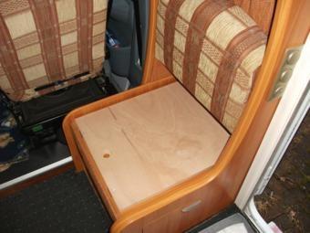

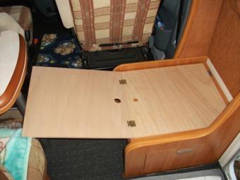

  • Hallo liebe Vanisten!
    Jetzt weiß ich also wie die Bettverlängerung von Zusatzsitz aus aussieht.
    Matthias aus Eisenhüttenstadt hat mir von Deutschlands Osten ein Bild seines Van-Ist-Zustandes
    zugeschickt.
    Wie gesagt fehlt mir irgend sowas.
    Aber jetzt bestätigt es zumindest, wie ich es verstanden habe bzw. wie es gemeint ist.
    Ob allerdings mein vorhandenes loses Zusatzpolster da reinpaßt...?
    Ich werde ausprobieren.
    Hat jemand eine andere Version???
    Grüße vom
    Peter aus OB
    trübe 8 Grad, etwas Regen
