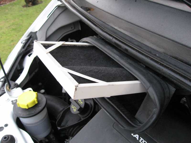

  • Bei der Reparatur der Entwässerung im Ansaugkanal für die Innenluft bin ich auf etwas interessantes gestoßen.
    Oben im Kanal ist eine Führung. Dort könnte ein Luftfilter reinpassen.
    Zu Ford.
    Wie, was? Kenn ich nicht.
    Der Mikrofilm zeigte nach einiger Suche, dass es sowas gibt. Mit Teilenummer.
    Gaaanz selten verkauft.
    Preis 33€.
    Danke.

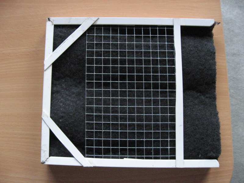

    Nachgedacht, gemessen, geschnitten, geklebt.
    Ergebnis: Ein Aktivkohlefilter für die bislang ungefilterte Innenluft.
    Als Verstärkung habe ich aus Altbeständen noch ein Drahtgitter eingefügt.
    So sollte es funktionieren.
    Kosten: ca. 2,50 €, Zeit mit gültigen Maßen ca. 1 Stunde.
    Der Rest der Küchenfiltermatte reicht einige Jahre.

  • Hallo Heinz-Günter,
    super Idee.
    Aber nur mal kurz eine Frage um mir Klarheit zu verschaffen, den Rahmen für den Filter hast über Ford besorgt, oder selbst gebaut?
  • Ne, selbst geklebt.
    Ein PVC-U-Profil, 20x10x10. Kostet ca. 1,80, aus dem Baumarkt.
    Kannst du mit dem Messer oder Schere gut schneiden, ist relativ dünnes Material.
    Und einen guten PVC-Kleber nehmen.
    Die Tiefe ist 230mm, die Breite 195mm.
    Ein klein wenig Feinarbeit am offenen Ende ist für guten Sitz sinnvoll. Dort ist eine querlaufende etwas höher angesetzte "Schiene".
    Achte mal auf die Entwässerung.
    Ich stelle gerne noch mal ein Bild ein.
    HG

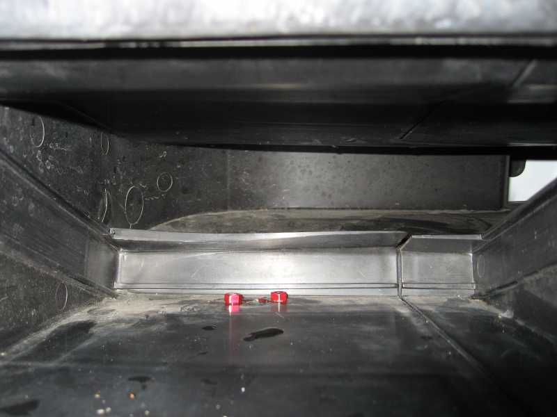

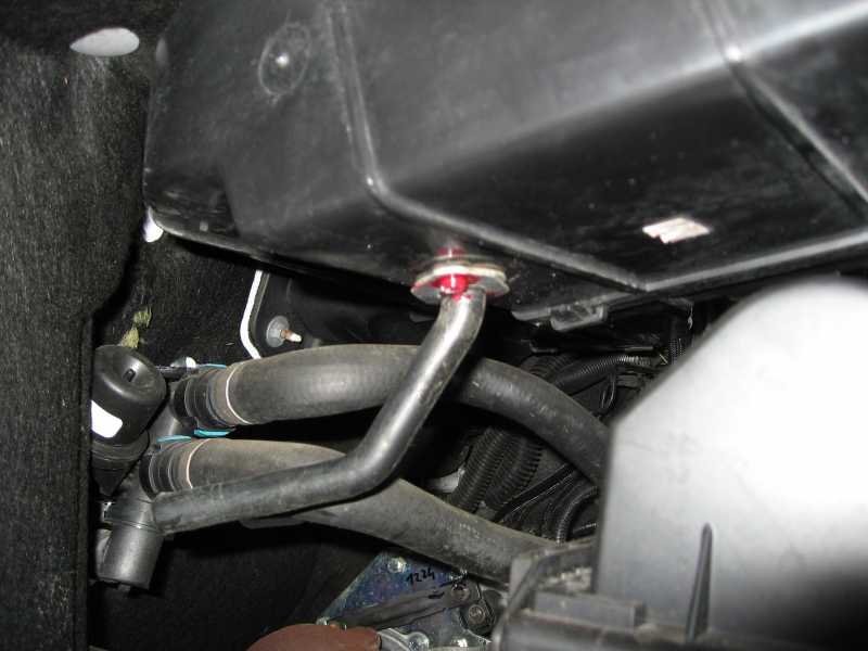

  • Hallo Peter,
    das in den Ansaugkanal sickernde Wasser wird hinten über einen kleinen Schlauch abgeleitet.
    Der Schlauch ist katastrophales Material, nach wenigen Jahren durch Versprödung abgegammelt.
    Die origiale Befestigung mittels 2 Stck. Plastik-Pop Nieten Kombination quetscht das Material und es zerbröselt.
    Ich habe die Reste mit Sekundenkleber zusammengebackt. Da es kein Gummi ist, scheint es abzubinden.
    Dann von außen ein Alublech übergestülpt und mit M5 verschraubt.
    Die Schrauben sind auf Foto 1 im Ansaugtrackt zu erkennen.
    Ich hänge noch ein Foto mit Blick unter den Ansaugkanal an. Da ist der nach hinten gekröpfte Schlauch zu erkennen.

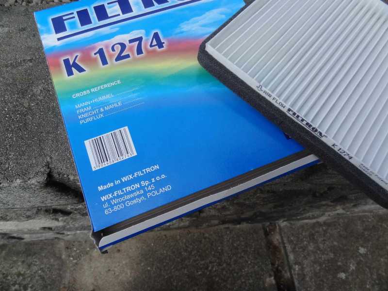

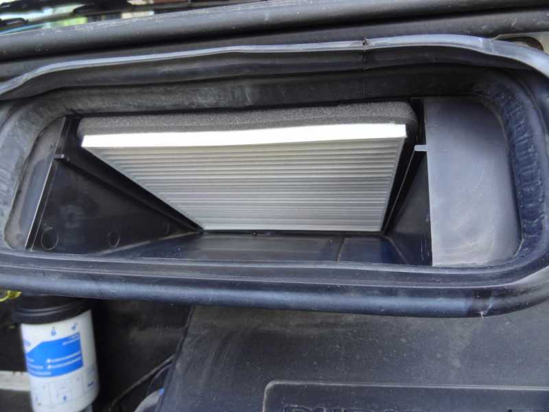

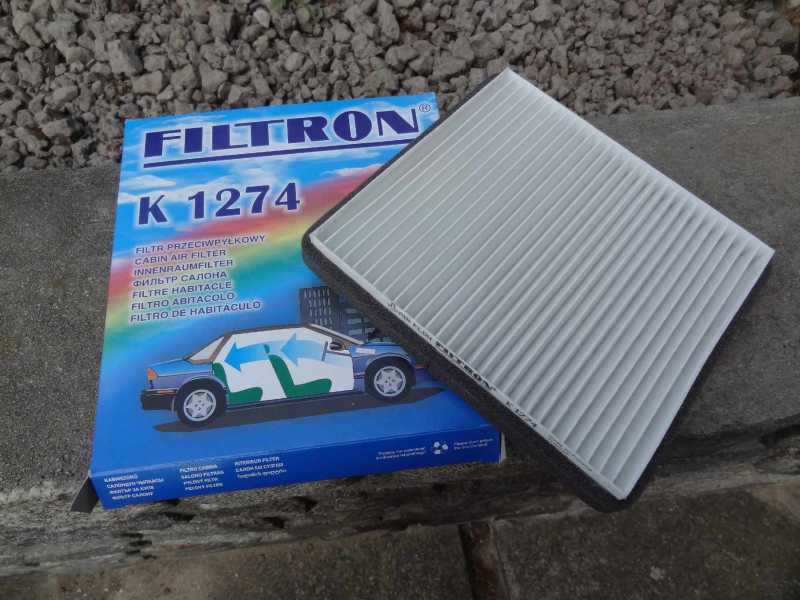

    habe ich gestern der Ausenluftfilter getauscht, Ich erinnerte mich an dieses altes Thred.
    Wollte Ich meine Lösung vorstellen. Habe ich ein Filter gefunden der paßt in Transit. Original ist er als Ersatz teil für Chevrolet (Daewoo) Spark gedacht. Die preis war circa 8 EUR.
    Vielleicht es gibt es dem auf dem deutschen Markt auch.
    Grüßt,
    Rudy
