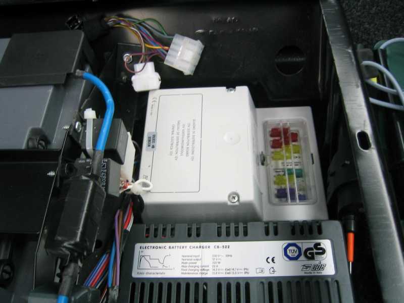

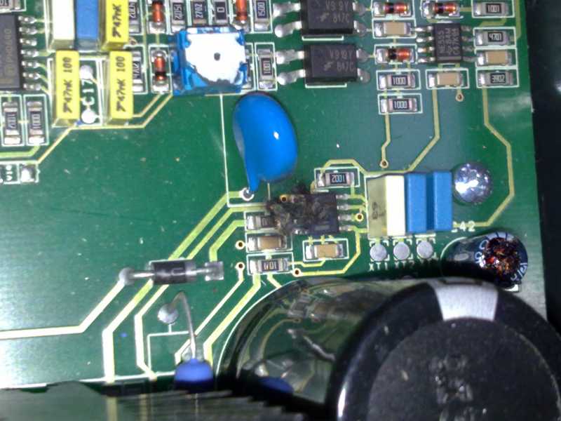

    Nach dem Ausbau des Beifahrersitzes und nach dem öffnen des Lagegerät hab ich die Misere:sick: gesehen.
    Es ist nur traurig(Hat mann ein :angry: "Hobby" hat man ein Hobby):angry: das sowas einem Caravanhändler nicht auffällt.(5 Wochen zwischen Kaufen und Übergabe)

  • PS: Auf dem Bild ist nicht nur eine Schmorstelle
    Rechts hat es auch einen Kondensator(rundes schwarzes Teil) oder sowas gebeutelt
  • Hallo hene,
    das sieht nicht gut aus. Warum und wieso?
    Aber nicht verzagen. Es wird immer wieder mal was auftreten. Das ist ein Fehler, der nicht so ohne Weiteres erkannt wird.
    Auf jeden Fall ist das ein gewährleistungspflichtiger Mangel, meine Meinung.
    Wo ist denn der Wagen her?
    Ich würde, da Bauteile nicht so ohne weiteres abfackeln, vorsichtig rangehen.
    Es ist auf dem Foto nicht zu erkennen, welche Funktion das Teil hat. Es sieht nach einem Spannnungsregler o.ä. aus. Die Kokelei verdeckt aber das Teil zu stark.
    Beim Einbau erst mal im Leerlauf testen und dann, evtl. unter Strommessung die abgehenden Leitungen versuchsweise nur kurz berührend drauflegen. Möglicherweise liegt auf der Verbraucherseite ein Fehler vor.

  • Irgendwie ist beim Hochladen im Server was schief gegangen.
    Nun ist mein Text doch angekommen.
    Hene, er defekte Kondensator deutet verstärkt auf einen Fehler im Ladegerät hin.
    Als Folge eines durchgeschlagenen Elko geht schnell mal etwas kaputt.
    Elektronikleiden, Standartfehler.
    Solltest Du vom Basteln ein 12 V Ladegerät haben einfach mal anschließen. Die haben normalerweise eine Kurzschlußsicherung.
    Dann kannst Du vorher die nachgeschaltete DS 300 usw. testen.

    Heute kam ein neues Ladegerät "und alles ist gut"
    Nach 7 Std. ist noch alles I.O. und hoffe das es auch so bleibt.

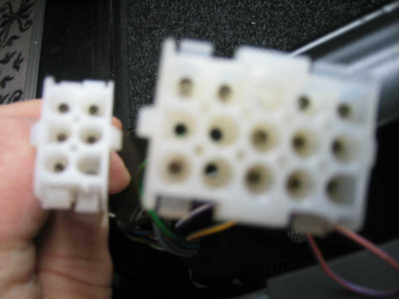

  • Hallo Hene,
    Eine Solaranlage hinter einem Solarregler kann nach meinen Untersuchungen im Van über Si 7 der DS300 eingespeist werden.
    In meinen Unterlagen ist die Sicherung mit Aux. /Solar bezeichnet.
    In meinem Fahrzeug ist in der letzten oberen Klappe an der Bad-Wand eine Steckleiste mit 6,3mm Flachelementen eingebaut. Von dort läuft ein Kabel in die DS300.
    Deine Stecker haben Ähnlichkeit mit zwei Steckern, die eigentlich in der DS 300 aufgelegt sein könnten.
    Schraub die DS300 mal auf und schau, ob alle Steckplätze belegt sind.
    Ansonsten wird es schwierig.
    Hobby bastelt in dem Bereich leider etwas. Da wird es schwierig, unterschiedliche Verdrahtungen zu erkennen.
    Evtl. schick mal das Foto mit E-Mail an Hobby.
    Eigentlich antworten die recht zügig.
