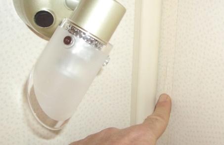

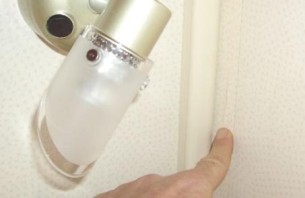

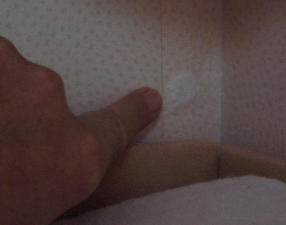

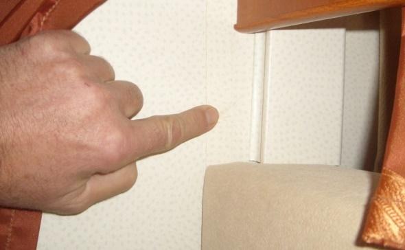

  • Servus Wintercamper, Kondensatinhaber sowie Winterwasserabwischer,
    nun gebe ich auch meinen Senf dazu.
    Geschlafen wird bei uns mit geschlossenen Fenstern, die Dachkuppeln im Bad und Schlafzimmer in kleinster Lüftungsstellung. Ich spreche hier von Nachttemperaturen unter –8°C.
    Dabei bilden sich Feuchtigkeitsablagerungen an den Fenstern und am Fensterrahmen.
    Diese wischen wir regelmäßig mit einem Geschirrtuch ab.
    Dazu stelle ich in der Nacht alle 2 Stunden zum Nachwischen den Wecker, damit nicht zuviel Nässe entsteht. (das ist natürlich ein Späßle). Nein, einfach morgens gewischt und fertig.
    Dazu sauber durchlüften.
    An den Ecken ist die Nässe kein Thema mehr, da sowohl das Schlafzimmer als auch der Alkoven mit Teppich ausgekleidet ist. Das ist ein atmungsaktiver Teppich (so wurde er mir verkauft). Nur im Alkoven über meiner selbst angebrachten Ablage entsteht am Übergang Teppich zur Decke leichte Feuchtigkeit. Das führe ich aber auf eine mangelnde Umwälzluft zurück. Ich habe die Ablage ohne Öffnung eingebaut, wo ggf. die warme Luft aufsteigen kann. Das werde ich im Sommer noch ändern.
    Die Heckgarage habe ich (GWMC) modifiziert. Bei dieser Arbeit wurde auch der Heizungsauslass angepasst. Die Skischuhe sind in der Garage, auch die Skihosen und -jacken. Diese sind am nächsten morgen trocken und auch so temperiert, dass sie ohne unangenehm kalt zu sein angezogen werden können.
    In die Garagenklappen habe ich eine Bürstendichtung eingebaut, welche andere Modelle bereits serienmäßig verbaut haben. Da ist jeden Tag wischen angesagt, damit die nasse Bürste nicht anfriert.
    Somit habe ich seit geraumer Zeit (2010) keinerlei Winterschmerz mehr.
    Nachstehende Fotos zeigen die Winterzeit 2008 mit tollen Eisblumen im Schlaf- und Wohnraum. Das ist alles Vergangenheit.
    Heiner
