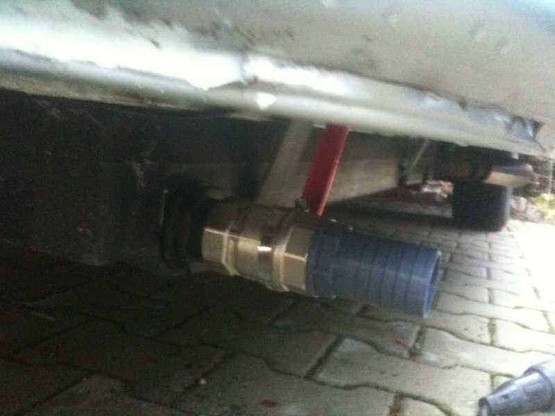

  • Hallo

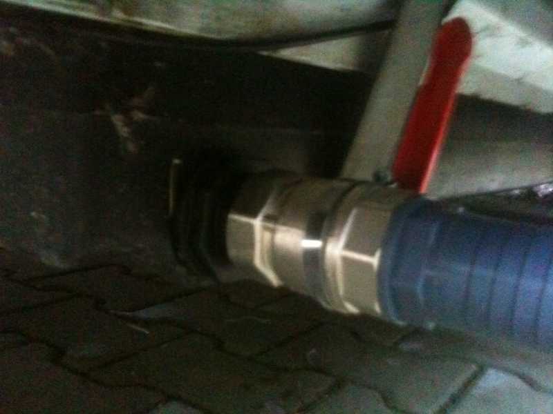

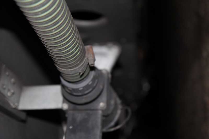

    Kurzer Bericht nach einem kalten Wochenende ;) 7 Grad - Kugelhahn lässt sich öffnen :laugh: aber wasser kommt keins :S , hab einen 15 cm langen Schraubenzieher in die öffnung gesteckt und schon lief alles raus :woohoo:
    Ich denke das ich es so lassen werde denn einen Schraubenzieher hab ich immer dabei .
    Gruß Andi
  • Hallo Andi,
    wie lang ist den bei Deinem Womo der Weg zwischen Hahn und Abwasserbehälter? Auf dem Bild sieht das aus, als wäre der Hahn fast direkt reingeschraubt. Bei meinem Toskana sind da noch locker ein halber Meter unisolierter Schlauch dazwischen, in dem die Brühe leider auch sofort einfriert. Der Kugelhahn wäre nur der erste Schritt in die richtige Richtung, es muss dann aber noch der Schlauch bearbeitet werden.

  • In der Zwischenzeit habe ich meinen Toskana auf Kugelhahn umgerüstet und den Abwassersschlauch isoliert, ist aber trotzdem immer noch nicht beheizbar.
    Na ja, der nächste Winter kommt bestimmt und dann kommt es darauf an, wie stark mir das einfrieren auf den Wecker geht, ob ich mir dann andere Lösungen überlege.

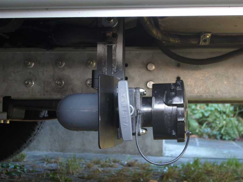

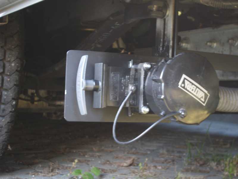

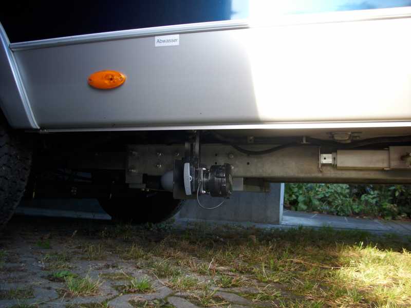

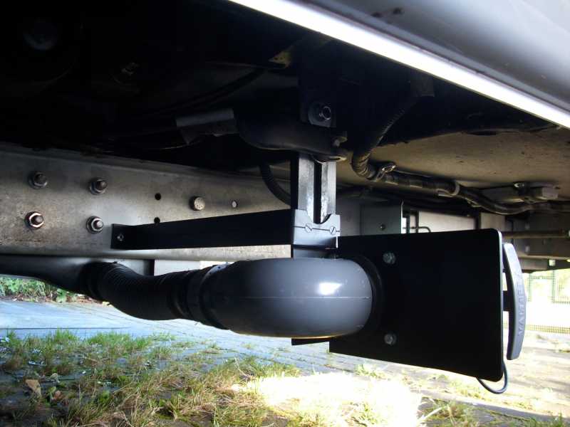

    ständig habe ich mich über das seitliche öffnen des Abwasserschiebers am Van
    geärgert,nun habe ich den Umbau gewagt.
    Dieter
    braucht man einen Computer.
  • Hallo,Oliver
    die Abwasserschieber sind bei den einzelnen Fahrzeugtypen sehr unterschiedlich
    angeordnet.Die seitliche Variante am Van konnte man sehr schwer bedienen.
    Bei den "Siester" hast du wahrscheinlich das Problem nicht.
    Der Unterschied ist doch wohl zu erkennen.
    Dieter

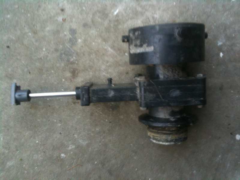

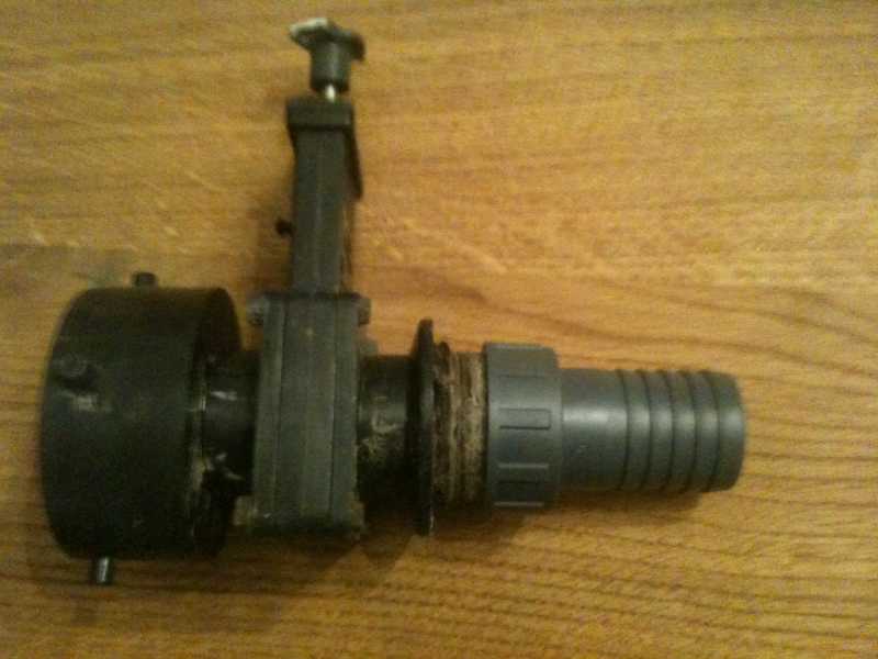

  • Hallo zusammen!

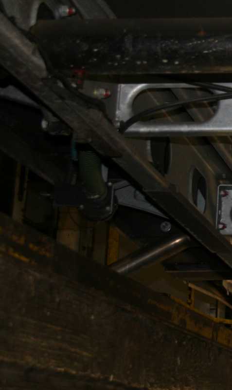

    Immer ist es mir auf den Geist gegangen wenn ich bei unserem VAN zum Schmutzwasserablassen erst eine tiefe Verbeugung mit Hinknien machen mußte um den Zuggriff am Ablaßventil zum Öffnen in Richtung hinten ziehen zu können. Der Hausdame fehlte übrigens zum Öffnen die notwendigenden Kräfte.
    Als dann der Griff auch noch einseitig zum Abbrechen neigte hab ich das Ventil ausgebaut, den
    Schlauch mit einem 40er NT-Rohr bis zum Fahrzeugaußenrand verlängert und dort mit einem 40er Stopfen verschlossen in welchem ich vorher eind passendes Loch gebohrt und einen einfachen Ablaßhahn aus Plastik für Regenwassertonnen eingeschraubt habe. Die vorhandene Ventilhalterung nutzte ich auch zur Halterung des Gebildes. Einfach und wirkungsvoll! Bild folgt!
    Soll eigentlich nur eine vorübergehende Sache sein bis ein geeignetes Kunststoffventil das NT-Rohr vorne abschließt.
    Vorteil aber auch, daß man das gesamte Abflußrohr bis Abwassertank nach einfachem Abziehen des NT-Stopfens problemlos reinigen kann.
    Die Version von Dieter gefällt mir auch!
    Peter OB

  • Hallo Peter OB,
    der Winkel ist aus PVC mit 2X Innengewinde 1 1/2",
    dazu ein PVC Doppelnippel (3,73€ für beide Artikel,mit Versand 10,34€).
    Den Schieber für die Höheneinstellung habe ich etwas geändert,die Ausführung
    vom Hobby ließ sich nicht gut bedienen.
    Ich werde weitere Bilder in die Bildergalerie stellen.
    Dieter
