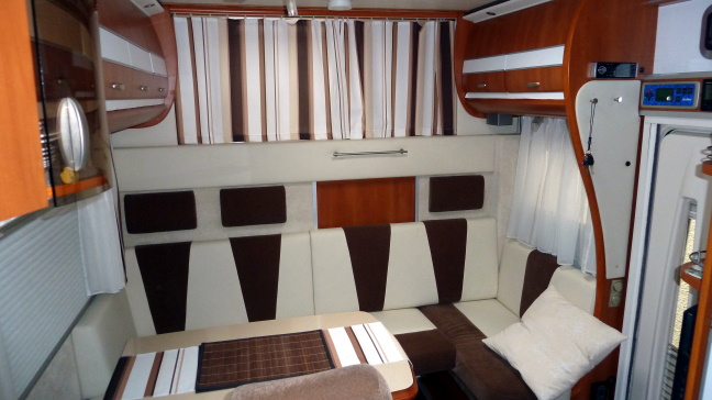

    Hallo Udo + Sphinxkollegen,
    ich bin noch ein Foto schuldig : Die Lage des Radios. Ist hiermit nachgeliefert
    liebe Grüße
    Heiner

    Verfasst am: 15 Mai 2009 12:29 Titel:
    Danke,
    woher hast Du die 12 Volt geholt, und hast Du eine Antenne dran - oder hörst Du nur CD?
    Hast Du die Anlage dann an die serienmäßigen Wohnraumlautsprecher angeschlossen, oder gesondert Lautsprecher verbaut? Und wo hast Du die Lautsprecher dann verbaut.

    Verfasst am: 18 Mai 2009 9:43 Titel:
    Hallo Udo,
    natürlich befriedige ich gerne Deine Neugier :
    1. es ist eine Scheibenantenne montiert. Bin aber damit nicht zufrieden. Test läuft den Sommer, mal sehen ob ich das Ding wieder entferne. Ich hätte mir doch kein billiges Zeug kaufen sollen
    2. Ich wollte schon Radio hören. Das Autoradio ist ein DVD-Player, so daß auch DVD´s geschaut werden könnten. Ein SD-Card Einschub und ein USB Anschluß ist ebenfalls da
    3. 12 V habe ich von der Batterie weg gezogen. Die Verbraucher Radio, Fernseher, Antenne und Aktivboxen sind damit verschaltet. Unter dem Fernseher habe ich einen zentralen Schalter für alle Geräte eingebaut. Ist einfacher, dann nur 1 Schalter zu betätigen. (Siehe Bild). Dort sind auch die Kabelverbindungen versteckt. Zusätzlich kam ein Reservekabel für eine externe mobile Sat-Schüssel gleich mit hin. Dieses Antennenkabel endet im Stauraum neben der Klappe Seitensitzbank. Die Verbindungsleitungen Radio (=Verstärker) zum Fernseher, Sat-Anlage laufen über der Türe in einer eingefrästen Nut der Leiste (siehe Bild)
    4. Als Boxen vorne kommen Aktiv-Boxen von Bose zum Einsatz. Diese sind die kleinsten am Markt und liefern einen hervorragenden Sound, auch ohne Subwoofer. Im Bad hinten sind unter dem Waschbecken 2 JVC-Lautsprecher eingebaut. Nachdem diese aber nur schwarz zu haben waren, wurden sie auf silber umlackiert. So haben wir alles auf Silber umgestellt, sogar die Heizungsauslässe.

    Verfasst am: 18 Mai 2009 16:19 Titel:
    Wow, im Bad???
    Da lassen sich einige Geräusche überlagern
    Die Leiste (Kabelkanal) wo hast Du die her?
    Danke soweit, sieht klasse aus!

    Verfasst am: 20 Mai 2009 20:12 Titel:
    Servus Udo,
    die Leiste ist aus meinem Kellerbestand, die eloxierte Deckleiste ist vom Baumarkt. Also keine großartige Zauberei. Die Befestigung erfolgte mit 3 Kunststoffwinkel an der Seitenwand. In diese Leiste habe ich mit der Oberfräse eine Nut gefräst, sodaß darin die Kabel versteckt sind. Dadurch konnte ich das ganze sehr filgran halten.
    liebe Grüße
    Heiner

    zu beachten ist hier: die beiden Fühler Temperatur und Heizung liegen direkt daneben. Den Heizungsfühler habe ich versetzt, da eine Beeinträchtigung der Messwerte entsteht.
