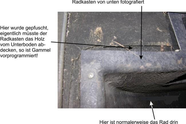

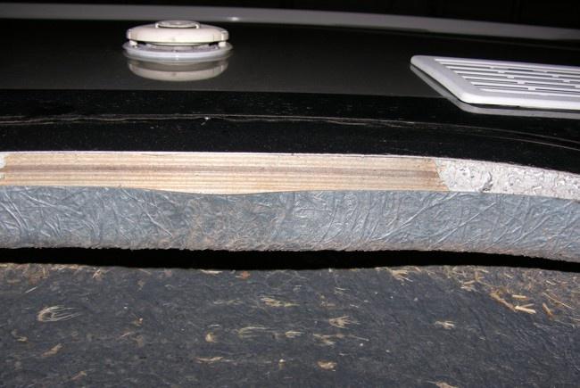

    hatte spasseshalber `mal die hinteren kotflügelverbreiterungen demontiert -und siehe da: ungeschütztes fachwerk!

    Aber womit dichtet man jetzt am besten ab?

    Darüber habe ich auch schon nachgedacht, ich denke mit Dekalin, oder?

    ... habe unterbodenschutz aus der dose mit dem pinsel aufgetragen - evtl.
    nochmals mit der sprühdose hinterher!

    wäre es nicht sinnvoll auch die äussere Radkastenverkleidung abzuschrauben und da mal nach dem Rechten zu sehen. Oder ist das sehr aufwendig?
    Natürlich muss mann dafür aufbocken und das Rad abnehmen.
    Das werde ich dann machen, wenn sowieso die Winterreifen runterkommen.

    wie hast du die Verbreiterunken demontiert,sind die Geschraubt ?.habe noch nicht nachgeschaut kommt aber gleich wen das Wetter es zulässt.

    unter der Gummilippe sind Schrauben.
