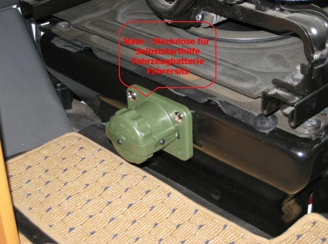

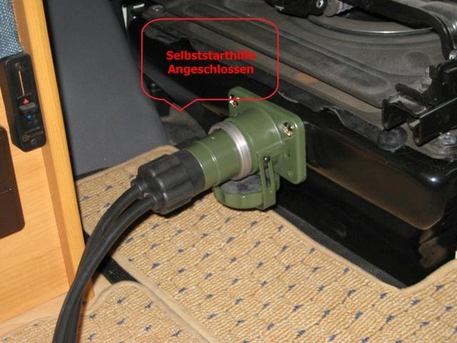

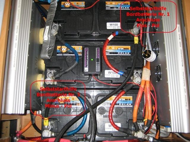

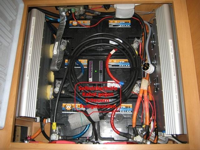

    Wie bereits in einen anderen Beitrag von mir Angekündigt, habe ich am Wochenende meine Selbst - Starthilfe eingebaut, um ein Ausbauen des Fahrersitzes falls die Starterbatterie wenn wir auf Reisen sind wieder einmal zusammen brechen sollte zu vermeiden.
    Selbstverständlich auch mit Bildern habe ich dieses Dokumentiert.
    Wenn sich jemand so eine Selbst - Starthilfe einbauen möchte, der sollte vorher einiges beachten, und ob dieses bei seinen Fahrzeug überhaupt möglich ist.
    Wichtig diese Lösung der Selbst - Starthilfe ist nur möglich wenn:
    1.) Aufbaubatterien auch Säure Batterien sind. (Gel sind nicht geeignet wegen der hohen Ströme)
    2.) Wenn in den Aufbaubatterien die nötige Kapazität zum Starten noch vorhanden ist!!!!!

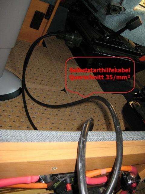

    3.) Kabelquerschnitt (mindestens die Dimension wie Starterkabel ausgeführt sind)
    (Für Allfällige Schäden die durch ein nicht beachten der oben genannten Ausführung oder unsachgemäßes Anschließen der Pole auftreten, wird keine Garantie übernommen)
