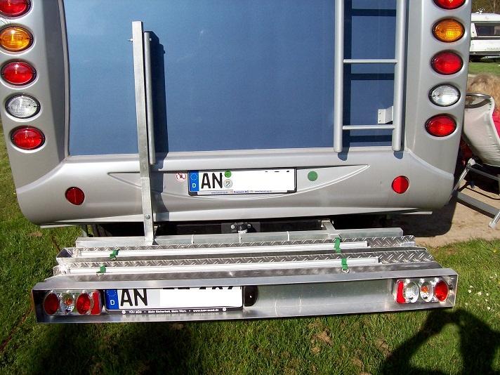

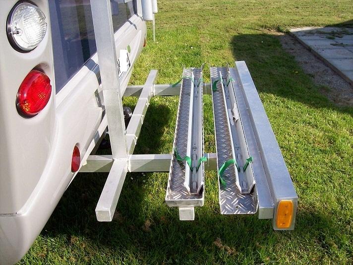

    Uns hat der Heck-Träger in zweierlei Sicht nicht gefallen, zum Einen haben wir uns hinten noch eine breite Service Klappe angebracht, um nicht alles sperrige über den Innenraum heraus holen zu müssen, und zum Anderen haben wir kein allzugrosses Vertrauen zu der Heckwand.
    Wir haben uns einen Heckträger, zum Einschub in die Anhängerkupplung, aus Alu-Profilen gebaut.

    Voraussetzung ist natürlich, dass an deiner AHK seitlich Einschübe vorhanden sind.
    Fotos kommen noch.

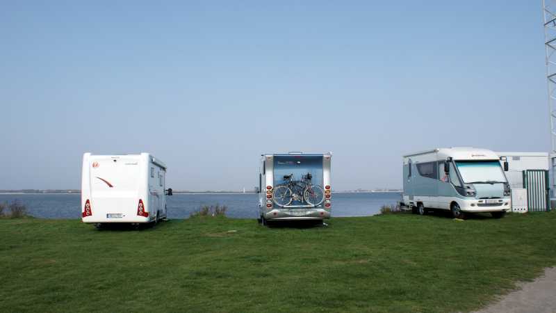

    Wer, wie wir alle, viel unterwegs ist wird, insbesondere im Ausland wie Belgien/Frankreich, schon gesehen haben, daß bei dem einen oder anderen bei den an den Heckklappen der PKWs angeschnallten Fahrradträgern das Vorderrad aus dem Rahmen gelöst ist und separat irgendwo am Fahrrad festgebunden wird.
    Dies alles vielleicht auch um die Rückleuchten nicht zu verdecken !!!
    Also kann es wohl auch nur die einzige Möglichkeit sein um gleiches an unseren Wohnmobilen zu erreichen! Insbesondere wenn Fahrradträger aus der Mitte versetzt sind.

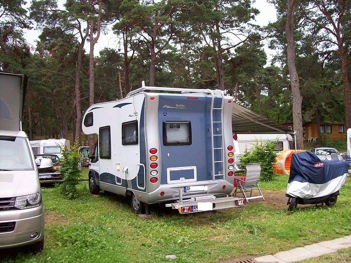

  • Hallo
    Habe nach nach Bildern gesucht wo mein Heckträger noch im Einsatz war.
    Ich finde die Heckleuchten sind nicht verdeckt.Allerdings ist bei mir der Träger mittig montiert.
    Hedda & Gerd

  • Hallo Leute,
    ich transportiere seit 3 Jahren 2 E-Bikes( ohne Akku ) mit einem Träger auf der Anhängerkupplung.
    Der Träger hat eine Leuchtenleiste, die an der Steckdose der Anhängerkupplung angeschlossen ist.
    Bei rund 20.000 Km ist alles noch so wie von mir montiert.
    Kein Grund zur Klage.
    Gruß Winfried

  • Der Träger hat eine Leuchtenleiste, die an der Steckdose der Anhängerkupplung angeschlossen ist.
    Moin Moin,
    wenn die Leuchten nicht mehr als 40 cm von den Außenkanten des Fahrzeugs entfernt sind ist das okay. Werden "normale" PKW- Fahrradträger auf der AHK hinter einem Womo montiert, so ist der Abstand größer und das ist nicht zulässig. Es gibt spezielle Fahrradträger mit ausziehbarer Leuchteneinheit.
