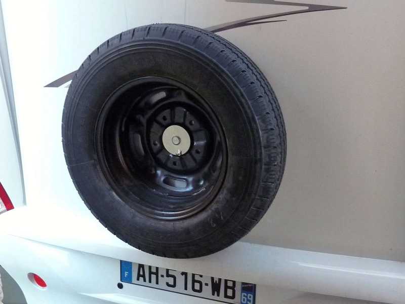

    Immer auf der Suche nach einer Hobby-gerechten Reserveradhalterung kann man im französischen Forum
    die Ausführung "hintendran" mit einer M16er Zentralschraube und Gegenplatte an die Rückwand montiert finden.
    [attach]Res.-Rad außen hinten Frankr,..jpg[/attach]
    attachment]Res.-Rad außen hinten Frankr,..jpg[/attach]
    [attach]Res.-Rad außen hinten mit Indianer Frankr,..jpg[/attach]
    Hierbei stützt sich das Rad zusätzlich auf der "Stoßstange" ab.
    Zugegeben: der Indianer sieht schon prima aus!!!!
    Ob die Anbringung wohl was für unseren TÜV wäre?
    Die Fahrradhalter gibt es ja auch in langer oder kürzer Bauhöhe und können entsprechend höher oder tiefer an die Rückwand geschraubt werden.
    Tüv-Abnahme ist hierzu auch nicht notwendig.
    Sonn Reserverad wiegt mit ca. 35 Kilos weniger als 2 Tourenräder mit Fahrradträger.

    Jedenfalls wird ein an der Rückwand des VAN montiertes Reserverad gezeigt welches mit einer Zentrierplatte in der Felgenmittelbohrung, einer durch die Rückwand gehenden M16 Schraube und Gegenplatte und Mutter angeschraubt bzw. befestigt wird. Abgedeckt wird das Rad mit 'ner Ford-Radkappe bzw. komplett mit einem schönen Überzieher.
    Sieht alles prima aus!
    Immer wieder sieht man auch andere Womos die die Version des hinten außen angebrachten Reserverades haben.
    Ich hab mir allerdings noch nie deren Befestigung angesehen.
    Was wohl der TÜV dazu sagt?

    der TÜV hat gegen die Art der Reserveradanbringung (eine Befestigung) außen am WoMo nichts einzuwenden. Nach EU-Recht sind keine zwei voneinander unabhängige Befestigungen mehr gefordert.
    Zur Sicherheit kann man die eine mittige Schraube durch eine Kontermutter sichern.

    Die zentrale Schraube ist, wie gesagt, auch die Art der Befestigung am französischen Auto.
    So ich denn überhaupt diese Art der Reserveradbefestigung wähle würde ich dazu hinter die Muttern noch einen Splint durch die durchgebohrte Schraube stecken.
    Würde aber zugerne den Text der EU-Richtlinien lesen.
    Jeder TÜV-Mann spricht immer von 2 Schrauben.
    Aber: Kommt Zeit kommt "Rad" !!!
    Peter OB
  • Hallo Peter,
    es ist im EU-Recht nicht anders als im nationalen Recht, was nicht explizit vorgeschrieben ist, kann auch nicht verlangt werden.
    Im EU-Recht findest du nichts über eine 2. Ersatzradsicherung.
    Du hast nicht ganz unrecht, denn das gilt natürlich auch nur für die Fz welche eine EU-Zulassung haben, das sind die neueren WoMo`s, für die Älteren, mit nationaler Zulassung, trifft allerdings auch die StVZo, Paragraph 36a (zwei Sicherungen) zu.

    Aber mir pers. sagt die Halterung nicht zu.Auch wenn innen eine große Gegenplatte da ist, außen ist nichts zu sehen.Die Hebelwirkung wäre mir zu groß für die Heckwand. Nach meiner Meinung drückt sich die Heckwand ein auch enn eine kleine Gegenplatte von außen montiert sein sollte.
    Bei den Fahrradhalterung sind 4 bzw. 8 Schrauben für die Druckverteilung da.
