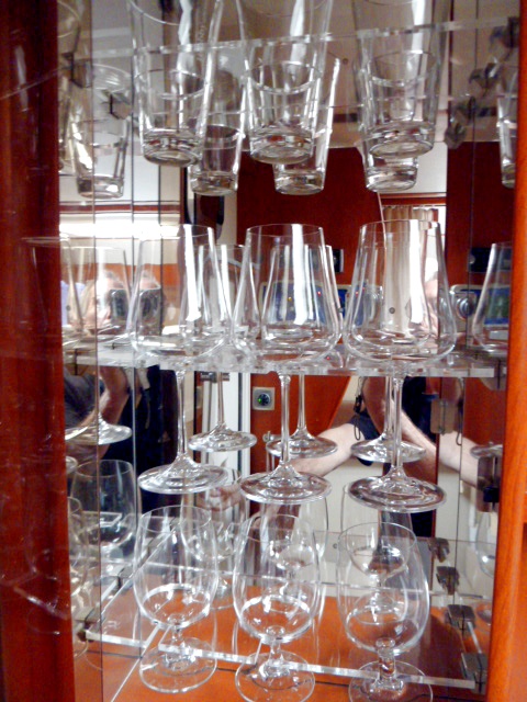

    wir wollten in der Gläservitrine gerne Weingläser unterbringen, deren Fuss einen grösseren Durchmesser haben als die Löcher in den Plexiglas-Fachböden.
    Sprich, sie passen nicht durch.
    Durch einen zusätzlichen Schlitz im Fachboden zur Forderkante geht das nun.
    Einfach zu machen:
    - Schnittstelle mit Malerkrepp abkleben
    - Schlitz aufzeichnen
    - mit feiner Laubsäge ausfeilen
    - Krepp entfernen, eventuell nachfeilen, säubern
    Grüsse aus dem Schwarzwald,
  • Hallo Charly,
    sieht super aus, aber hast Du keine Bedenken, dass der Fachboden sich jetzt nicht zu stark durchbiegt oder sogar bricht.
    Unsere Böden müssen wir regelmäßig drehen, weil sie sich immer durchbiegen.

  • Hallo Frank,
    die Böden lassen sich ganz leicht ausbauen,sie sind nur fest geschraubt.
    Über die Stiftschrauben sind zur Zierde blanke Kappen geschraubt.Man kann
    sie normalerweise von Hand abschrauben.
    Gruß Dieter

    keine Bange. Es ist nicht zu labil. Habe dieses seit ca 2 Jahren so im Einsatz.
    viele Grüße
    Heiner
  • Hallo Frank,
    Habe zur Probe meinen Boden entfernt,du mußt die Schraubstifte eventuell
    ganz entfernen. Es kann sein der Andruckgummi an der Scheibe haftet.Der Gummi hat
    einen Zapfen der in den Schraubstift reinragt und damit verhindert das der Boden entfernt
    werden kann. Den Gummi läßt sich leicht lösen.(schlanker Schraubenzieher)Ich
    benutze dafür eine Fühllehre 1mm stark.
    Dieter
    braucht man einen Computer.
    da hab ich wohl Glück gehabt. Ich konnte den Boden einfach herausziehen (nach Aushängen der Tür). Musste dazu nur auch mal an den Haltern wackeln, dass sie nicht verkeilen. Könnte mir vorstellen, dass da der Gummi mal verklebt ist.
    Durchbiegen tun wirklich die Böden mit den original Hobbygläsern. Die mit den Weingläsern biegen kaum durch, sind ja auch leichter. Und ab und zu mal rumdrehen kann auch eine Lösung sein.
    Hab das auch nur mal am mittleren Boden mit den Weingläsern gemacht.
    Schön, dass wir da nun auf mehrjährige Praxiserfahrung von Heiner zurückgreifen können!
    Aussägen von eingebauten Böden stell ich mir umständlich/unpräzise vor. Den mittleren und oberen vielleicht mit der Laubsäge, für den unteren bräuchte man ein anderes Werkzeug.
