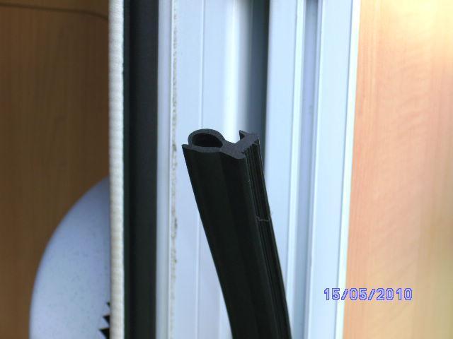

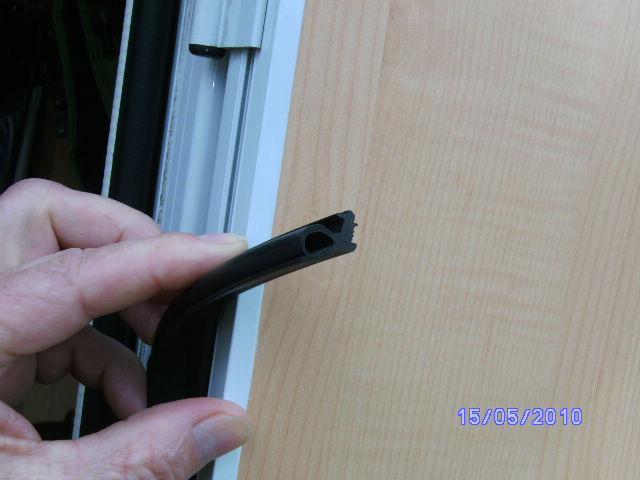

    Zusammenfassung:
    Beim HOBBY-Wohnmobiltreffen hat uns Wolgang seine zusätzliche Dichtung an den Stauraumklappen gezeigt:
    die bei allen Beteiligten großes Interesse hervorgerufen hat.
    Diese Dichtung ist zusätzlich an der leeren Nut, die sich an den HARTAL-Klappen aussenherum befindet, anzubringen und sorgt mit Sicherheit dafür, dass Spritzwasser weitgehend von der Originaldichtung abgehalten wird, bzw. auch Zugluft (wenn die original nicht optimal anliegt) eliminiert wird.
    Wie gesagt, diese Dichtung ist für die Klappe, nicht für den Rahmen, hier muss also eine Nut vorhanden sein.
    Wir haben diese Dichtung nun ausfindig machen können und der Preis beträgt € 13,50 pro Meter, ist also nicht ganz billig!

    mein Händler hat mir diese Gummis kostenlos in die Klappen eingezogen, als zusätzliche Dichtung, wegen meiner Reklamation, weil Nässe in den Stauräumen war und der Ursprung nicht sofort gefunden werden konnte.
    Diese Gummis haben aber auch Nachteile, und diese möchte ich nicht verschweigen, hier meine Erfahrungen:
    1.Feuchtigkeit, die jetzt ZWISCHEN den beiden Gummis ist, geht von alleine nicht mehr weg, die Rahmen müssen immer trocken gewischt werden (was ich aber vorher auch schon immer gemacht habe).
    2. Gummis müssen mit beispielsweise Silikonöl öfters gepflegt werden, da die Klappen jetzt stramm im Rahmen sitzen. Das Öl hat man dann natürlich an allem hängen, mit dem man an den Gummis entlang streift.
    3. Die Klappen gehen sehr schwer; Bei der kleinen Klappe über dem Radkasten (da gab es auch kein Feuchtigkeitsproblem) habe ich die Schwallwasserdichtung (so heißt das wohl) wieder entfernt, weil ich bedenken hatte, den Griff abzureißen. Eine Montage an der gewölbten Eingangstür kann ich mir überhaupt nicht vorstellen.
    Bei dem Preis würde ich die Dichtung nur montieren, wenn ich ein Problem an der Klappe auf mangelnde Dichtheit des Originalgummis zurückführen könnte. Ansonsten wäre mir der Spass zu teuer.
