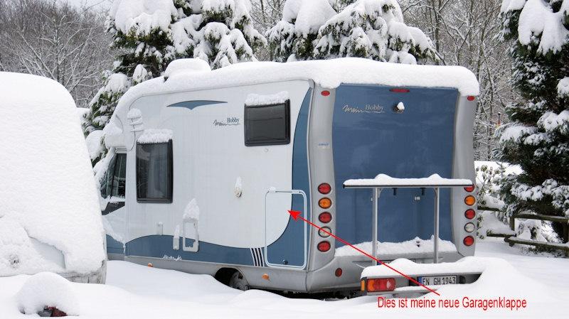

    Die große Stauraumklappe ist auch für mich interessant.Kanst Du zu den Kosten dafür was sagen und hattest Du an der Stelle schon eine kleine Klappe oder nichts?
    Gruß Bernd
  • Hallo Bernd.
    Zu den Kosten kann ich noch nichts sagen,erst wenn ich die Rechnung erhalte.
    Ich hatte eine kleine Klappe gehabt ( 600 x 400 ).
    Die Neue ( 770 x 820 ).
    Jetzt habe ich 2 große Türen. Klasse.
    Gerd

    Jochen : Ich habe den Schnee zwar von Paris Hilton schon mehrmals entfernt, aber für ein vernüftiges Bild
    reichte es noch nicht.
    Bernd : Bis jetzt ist noch keine Rechnung eingetroffen, ( Hoffentlich bleibt es so )

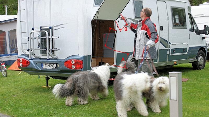

    Hartmut : Kannst du mir bitte die Maße A , B , C angeben? Meine Klappe hat nur einen Haken zum festhalten was
    mir nicht gefällt. Werde mir die Gasdruckdämpfer besorgen und dann anbringen.
    Gerd

  • Moin Gerd,
    die Klappe sieht super aus, als ob sie schon immer da war :)
    Maße:
    A = 375 mm
    B = 210 mm
    C = 475 mm
    Ich denke, Deine Klappe ist niedriger, als meine, zumindest sieht das auf dem Bild so aus. Daher würde ich vorsichtig sein mit dem Maß A.
    Wichtiger ist meines Erachtens das Maß vom Befestigungspunkt zum Scharnier, ich nenne es mal A', dieses ist das Maß oberhalb A, d.h. vom Befestigungspunkt zur Oberkante gemessen.
    A'= 700 mm
    So könnte es sein, dass Dein Befestigungspunkt am Rahmen deutlich weiter unten liegen wird, wenn Du die gleichen Dämpfer auswählst. Das sollte aber nichts ausmachen, denke ich.
  • Hallo Hartmut.
    Danke für die schnelle Antwort.
    Ich wollte es nur als Anhaltspunkt nehmen.Je nachdem wie hoch ich die Klappe haben möchte muß ich den oberen Punkt setzen. Aufpassen muß ich ja auch beim einfahren. Die Dämpfer bestelle ich beim Hobbyhändler mit den Maßen von der Klappe. Es geben zu viele Dämpfer mit verschiedenen Kräften. Gehe lieber auf Nr.sicher.

  • Hallo Bernd.
    Ich sehe keine Schwierigkeit wenn ich mich nach den Einbaumaßen richte die Hartmut angegeben hat.
    Mein Maß A steht ja fest, und Hartmuts Maß A` ergibt sich. Es kommt nur darauf an wie weit ich die Klappe
    auf haben möchte. Muß nur darauf achten das der Dämpfer nicht auf Druck geht beim einfahren.
