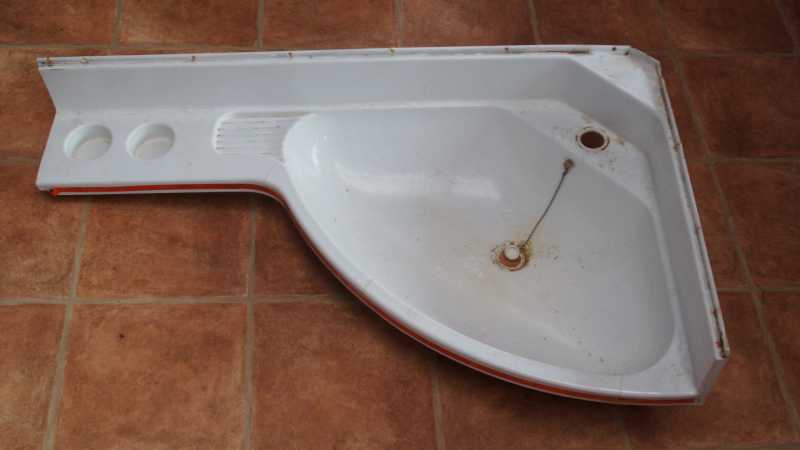

    melde mal wieder ein kleines problem mit dem ersuchen um mithilfe.
    bei meinem waschbecken sind feine risse drin. es dringt wasser nach außen. gibt es eine möglichkeit, dieses zu reparieren?
    ich habe mir gedacht ausbauen und von der rückseite vielleicht mit glasfaser oder ähnlichem flicken.
    wer hat eine idee?

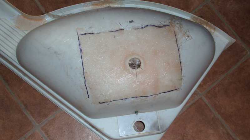

  • hier ist ein foto von meinem werkstück. ich habe die unterseite mit glasfaser und harz abgedichtet und verstärkt. habe extra ein großes stück aufgeklebt, damit das waschbecken stabiler wird, weil ich es von innen noch schleifen, grundieren und lackieren will.
    die gesamtkosten werden sich auf ca. 20€ belaufen.

  • Hallo günni,
    sieht gut aus, wie stark trägt die Matte ungefähr auf?
    Ich überlege mir nämlich, die Risse an der B-Säulenverkleidung auch mit Glasfasermatten zu reparieren.
  • wenn es verarbeitet ist, vielleicht einen millimeter. auf dem bild ist noch alles unbearbeitet. heute werde ich es noch schleifen.
    eigentlich wird es ja bei der autokarrosserie benutzt. da sieht man eigentlich nachher gar nichts mehr. nicht von mir, sondern vom fachmann bearbeitet.
    auto-k polyester reparatur set von kwasny gmbh. gibt es im baumarkt.
    ist ziemlich einfach zu verarbeiten; ich hatte auch noch nie damit gearbeitet.
    gruß günni

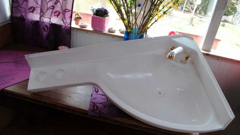

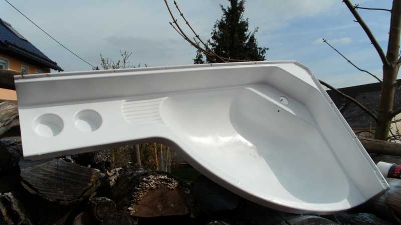

  • es geht langsam voran mit meinem waschbecken. habe jetzt geschliffen, mit silikonentferner ausgeputzt, grundiert und einmal lackiert-
    jetzt kommt noch einmal klarlack drüber. naja, ist nicht schön aber selten. jedenfalls funktioniert es. ein fachhandwerker würde es besser machen, aber mir genügt mein werk.
    gruß günni
  • Hallo günni,
    Respekt, das sieht echt super aus.
    Ich glaub, dass ich Dich für die Reparatur unserer B-Säulenverkleidung engagieren sollte. B)
  • Mensch Günni, das sieht ja wirklich gut aus.
    Aber wieso hast Du denn den Abfluß gleich mit abgedichtet? :ohmy:
  • Das stimmt natürlich..., da hätte ich auch selbst drauf kommen können :cheer:
  • ich werde es jetzt wieder einbauen. hab doch lieber einen ablauf gemacht. das bier wird mir zu teuer!
