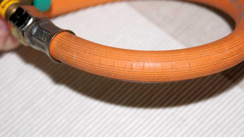

    ich hatte seit einiger Zeit einen komischen Geruch in der Nase wenn ich meine Tür zum Gaskasten öffnete.
    Da der Schlauch nach 10 Jahren erst erneuert werden muss, habe ich mir erst keine Gedanken gemacht. Aber etwas unruhig war ich schon. Habe mir den Schlauch genauer angesehen. Und siehe da! Lauter kleine Risse.
    Ein Foto zur Ansicht.
    Habe natürlich sofort einen Neuen bestellt mit einem Winkelstück. Dann kann ich ihn besser anschließen.
    Jetzt habe ich den Neuen, der ist so Neu das er noch gar nicht auf dem Markt sein darf. Der Aufdruck auf dem Schlauch hat das Datum 05.2012
    Aber als ich den alten Schlauch demontieren wollte habe ich festgestellt das die Schraubverbindung oben am Regler fast lose war. Die Gasprüfung hätte ich dieses Jahr bestimmt nich bestanden. Wenn ich sie überhaubt erlebt hätte.

  • Hallo Gerd,
    die lose Schraubverbindung war also die Ursache,bei solchen feinen
    Rissen ist der Verbindungsschlauch noch nicht undicht, er besteht
    nicht nur aus einer Schicht, die innen liegende Gummischicht ist sehr
    flexibel. Trotzdem sollte man so ein Schlauch auswechseln. Das mit der
    losen Verschraubung ,wie konnte das passieren.
    Dieter

  • Die Schraubverbindungen an der Gasanlage sollten auf keinem Fall lose sein. Ein übermässiges Festziehen der Schraubverbindungen ist jedoch auch nicht ratsam. Die Gasabfüller empfehlen lediglich ein handfestes Drehmoment, besonders an dem sensiblen Flaschenhalsventil. Die Dichtung an diesem Flaschenhalsventil könnte sonst gequetscht werden und so seine eigentliche Wirkung verlieren. Diese Dichtungen müssen von den Gasbefüllern bei einer Neubefüllung dann gewechselt werden. Die Schraubverbindungen sind an der Gasanlage mit einem Linksgewinde versehen. ( Links = fest, rechts = lose )
    Wer eine Secomotion verbaut bekommen hat, dem wird beim öffnen des Gaskastens immer eine leichte "Gasfahne" in die Nase steigen. Die Secomotion führt überschüssiges Gas gewollt über den nach unten offenen Gaskasten ab.
    Offenes Licht, Feuer und das Rauchen, ist seitdem per Verbotsschild, vor dem geöffnetem Gaskasten untersagt.

    die lose Verbindung war bestimmt mal feste, sonst hätte ich den Geruch schon eher bemerkt. Am Regler war ich bis dahin noch nicht aktiv. Die Risse sind ca. 1 mm tief.
