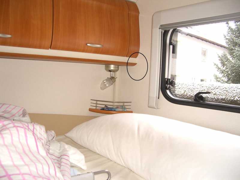

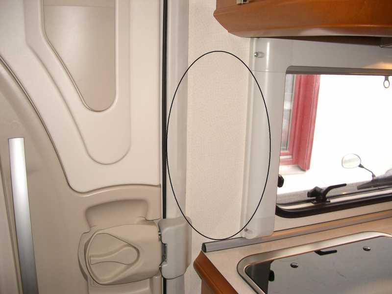

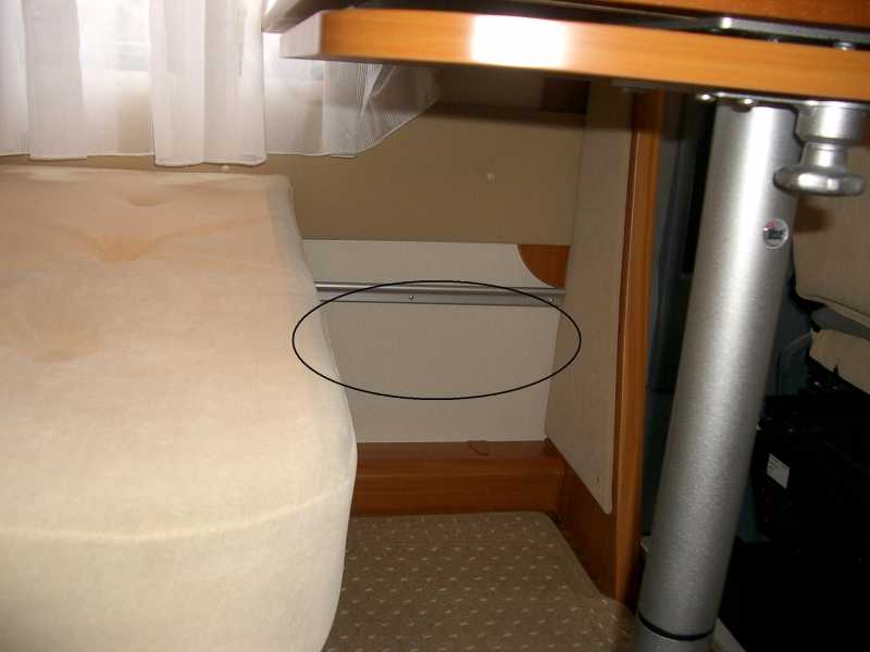

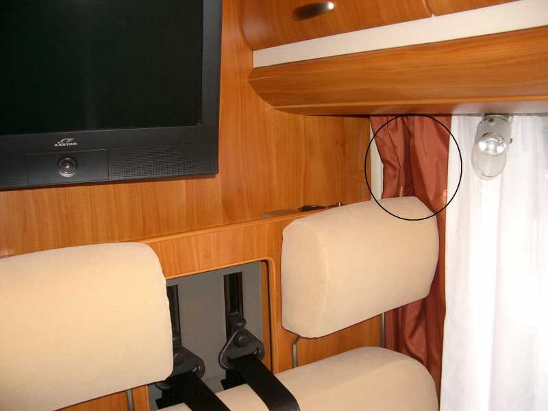

  • Hallo Hobbyvaner,
    hier eine Hausaufgabe für alle Van Fahrer mit Feuchtigkeitsmessgerät. Habt ihr auch erhöhte Werte an denen von mir markierten Stellen? Laut Händler ist alles gut, da hinter den Wänden evtl. Metallplatten oder Profile liegen. Alle anderen Stellen sind lt. Messgerät furztrocken. Ich hoffe auf rege Teilnahme.
    Gruß Jochen
  • Hallo Jochen
    Die Stelle zwischen Tür und Küchenblock kann ich mich erinnern war bei mir genauso.Die gleiche Erklärung vom Händler.Aber wie du ja weißt sind wir beim gleichen Händler so wird meine Aussage dich vielleicht nicht beruhigen.

    ich habe nicht an Feuchtigkeit in Form von hoher Luftfeuchtigkeit od. Kondenswasser gedacht ( damit hab ich auch keine Probleme ), sondern an eventueller Undichtigkeit der Aussenhaut. Ich wollte lediglich eine Bestätigung von Euch anderen Van-Fahrern, dass es sich tatsächlich um eingearbeitete Metallplatten / Profile an besagten Stellen handelt. Da aber offensichtlich keiner über ein Messgrät verfügt, muss ich glauben was mein Händler sagt.
    Ich benutze ein Caisson VI-D3 (kapazitives Messgerät) welches nicht in die Wände sticht.
    Grüße Jochen
