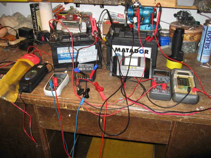

  • Viele Versuche und Meßreihen mit dem verbliebenen Solarregler Solar 30 sind jetzt durchgezogen.
    Wo bleibt der Solarüberschuß?
    Es gibt keinen Solarüberschuß.
    Der Solarregler erledigt seine Aufgabe.
    Er sorgt dafür, dass die eingestellte Ladeendspannung erreicht wird.
    Er sorgt dafür, dass der Ladestrom runtergeregelt wird.
    Als Ergebnis ist der Akku gefüllt, die zulässige Endspannung erreicht.
    Danach sorgt der Regler dafür, dass dieser Zustand erhalten bleibt.
    Egal wie lange und intensiv die Sonne scheint.

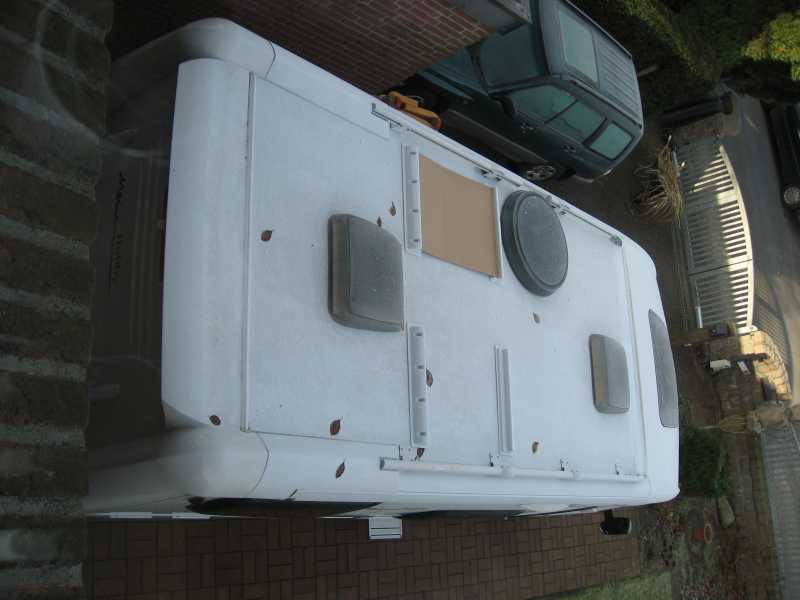

    ich habe mir das zusammengesucht. Gleiche Zusammenstellung, wie beim Vorgänger T500
    Der Platz auf dem Van TL500 ist begrenzt.
    Hinten neben dem Fenster passen nur Panel mit max. 45 cm Breite. Die gibt es m.W. nur von Büttner, ziemlich heftiger Preis.
    Ich habe mir von Prevent 3x 50 W Panel mit 56cm Breite geholt. Plus Halter. Diese kommen knapp vor das hintere Fenster.
    Ein Panel montiere ich evtl. später vorne links oder lass es als aufstellbares externes Panel.
    Kabel, Kleinkram z.T. von anderen Lieferanten.

    Das Solarkabel habe ich zum Schrank oberhalb der Sitzbank durchgeführt. Dort ist auch die Markierung für einen Durchbruch für Antennen. Das Solarkabel ca. 25 cm davor in Fahrtrichtung durchführen.

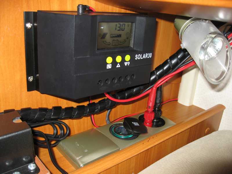

    Die Ableitung habe ich in 10mm2 direkt Plus auf B2 der Verteilbox DS300 und Minus hinter den Hauptschalter Richtung B- gelegt. Das Pluskabel abgesichert unmittelbar am Batterie-Plus.
    Eine Temperaturkompensation ist dringend zu empfehlen.

    Solarregler sollen aus meßtechnischen Gründen möglichst nahe an der Batterie montiert werden.
    Der Solar 30 hat div. Einstellmöglichkeiten sowie Meßanzeigen.
    Er sollte daher so montiert werden, dass die Bedienung und Ablesung problemlos möglich ist.
    Ich habe den Regler daher über der Sitzbank montiert.
    Bei anderen Innenaufbauten oder Reglern muss ein entsprechender Platz gefunden werden.
