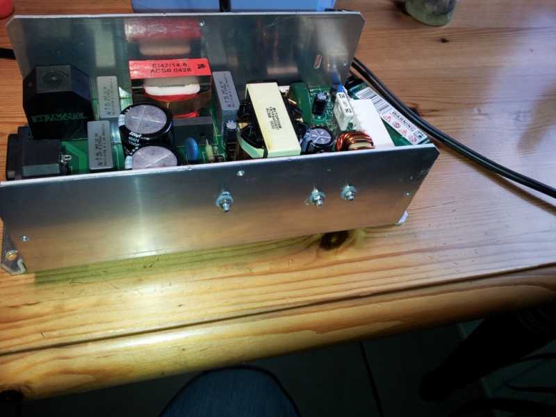

    Ladegerät ausgebaut, geöffnet, siehe da, die Feinsicherung 250 V T 3,15 A ist durch.
    Ich frage mich natürlich immer sofort, warum die wohl durchgegangen ist, aber sie altern ja eben auch.

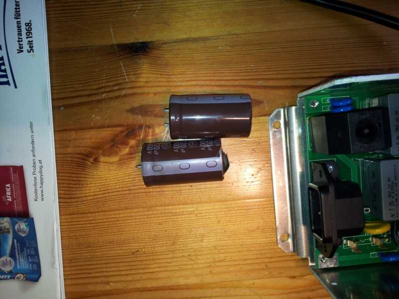

    Neue Sicherung rein (die letzte in meinem Bestand) Strom drauf und..."Peng", hat's einen Kondensator zerlegt.
    Aus der Traum, vom Batterieladen. Der Kondensator hatte sicher vorher schon ne Macke, daher...

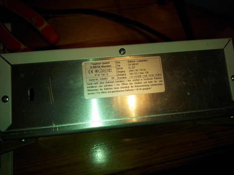

    TOPTRON CH 240 V1 / Teile Nr. EL 227 (Spezialanfertiguzng für HOBBY :( )

    Ich bin ja noch die Antwort schuldig: Die Kondensatoren hatte ich selbst erneuert, Nun läuft das Gerät wieder einwandfrei.

  • Doch, Heinz-Günter, auf dem zweiten Bild schräg nach rechts versetzt unter der Kaltgerätebuchse sind die Klemmen dafür, sie steckt aber da in dem Moment nicht drin. Auf dem ersten Bild sind die Klemmen noch besser zu sehen (ist etwas schärfer) :)

    Das Ladegerät aufgeschraubt, Kondensator aufgeplatzt und Feinsicherung durch.

    Ich habe anstelle der originalen 400V Kondensatoren welche für 450V, 220 micF eingelötet, die sind nicht gleich an der Grenze.
    Die kriegst Du in jedem guten Elektronik-Fachgeschäft. Notfalls bestellen sie Dir die.
