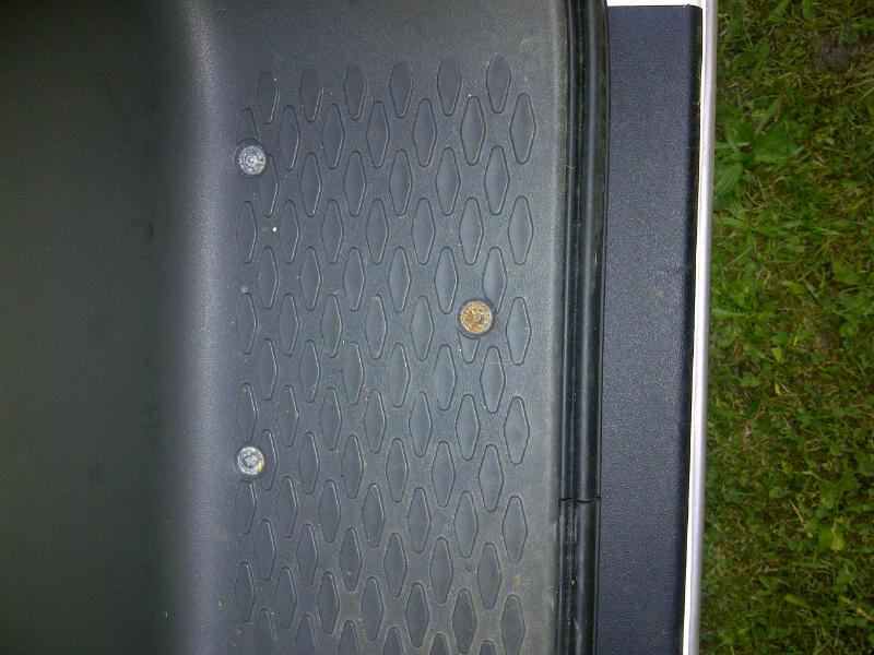

  • Hallo an alle,
    da wir unser WoMo auch im Winter nutzen, waren die Schrauben im Eingangsbereich unseres Iveco Daily schon verrostet.:angry:
    Hat mich gestört.:angry:

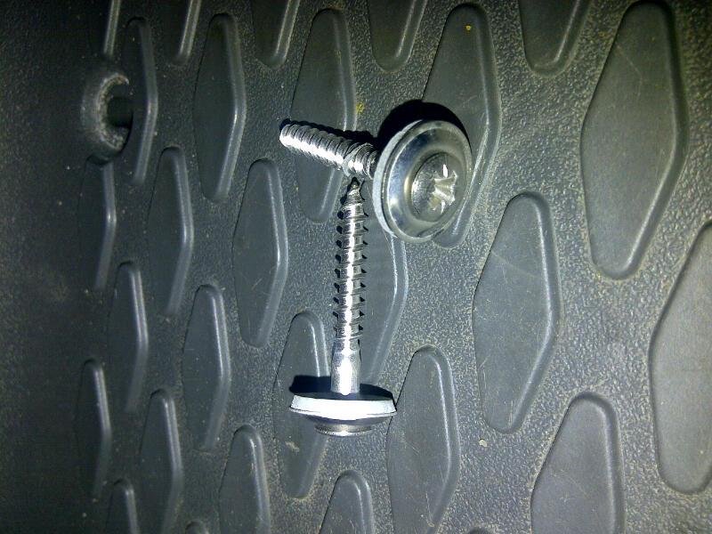

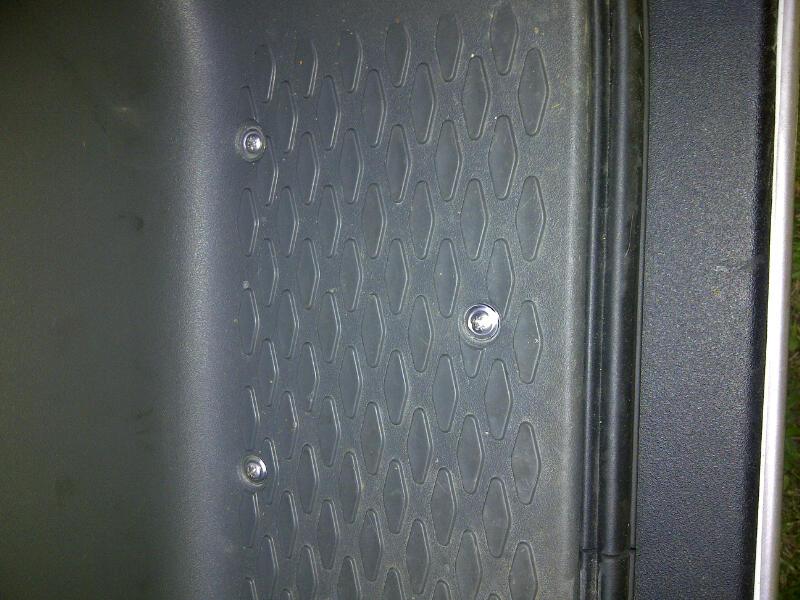

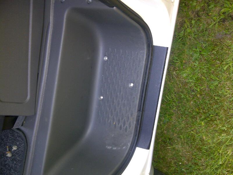

    Beim letzten Besuch im Baumarkt wurde ich bei den Spenglerschrauben fündig. Die originale sind 4,8 x 30 mm. Die Spenglerschrauben sind 4,5 x 35 mm und aus Edelstahl und gleich mit einer Gummidichtscheibe!:) :) :)
    Nun stören keine verrosteten Schrauben mehr wenn wir unser Fahrerhaus erklimmen und das für 0,95 €.:laugh:
    Kleine Sachen machen auch Glücklich!:P :P :P
