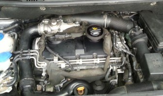

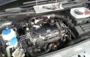

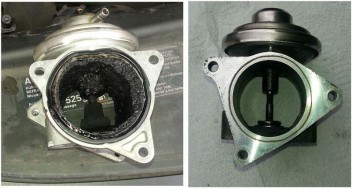

    jetzt war es soweit, bei unserem Touran TDI kam die Meldung Systemfehler (gelbe Warnleuchte) Abgas- Werkstatt.. Um genaueres zu erfahren, ging es in die Werkstatt, den Fehler auslesen lassen. Fazit: Abgas- Luftdurchlass zu gering. Werkstattaussage: dass kann teuer werden >Regelklappe/ AGR/ Krümmer<.
    Teuer, nee das wollte ich nicht und der Selbstausbau war beschlossene Sache.
    Nach dem Ausbau und Abziehen der Schläuche und Kabelschuhen, ging es an den Ausbau der beiden Bauteile, was sich als leichter herausstellte als gedacht. Bis auf die unteren Schrauben vom Abgaskrümmer und zwei vom AGR und der Regelklappe kam ich überall gut dran. Ich habe nicht schlecht gestaunt, was sich da jetzt in 12 Jahren angesammelt hatte. den Stutzen der Unterdruckdose am AGR für den dünnen Unterdruckschlauch hatte ich kurz gesäubert und versucht, durch Ansaugen den Ventilstift zu bewegen, was minimal und mit viel Saugaufwand gelang. Das war schon mal ein gutes Zeichen, wenn auch nicht viel, aber es bewegte sich. Ich hatte mir 3 Dosen Bremsenreiniger besorgt und los ging es. Der rußige Öldreck saß sehr fest und löste sich nur langsam. Insgesamt hat der Aus- Einbau mit Reinigen 4 Std. gedauert, da der Aus und Einbau gut machbar verlief, beschloss ich, erst einmal noch die alten Dichtungen (2x O Ring & 1x Flanschdichtung) zu nehmen und nach zwei Tagen fahren (50 km Kurzstrecken/ 50 km Autobahn mit 170/190 km/h) noch einmal alles auszubauen, um zu sehen, wie alles innen aussieht. Die beigefügten Bilder zeigen das Vorher/ Nachher Ergebnis wie das Aussehen nach der 100 km Fahrt.
    Die Wiederverschmutzung Vor/ Nachher nach 100 km war nicht sichtbar.
    Die Regelklappe war nicht sonderlich stark verschmutzt, hatte nur leichte Anbackungen an der Klappe, wie im Innengehäuse. Das AGR und der Anschlussflansch (1 in 4 Motorblock) saßen dafür ordentlich zu. Jetzt lässt sich der Ventilstift wieder leicht an der Unterdruckdose ansaugen und bewegt sich.
    Ich hoffe, dass es das nun war und keine Meldung mehr kommt, was nach 100 km fahren bis jetzt ja auch so war.
    Zum Glück war es unser Touran und nicht unser Ford WoMo, so konnte ich alles Wetterunabhängig in meiner Garage machen. :)
    Martin ;)
