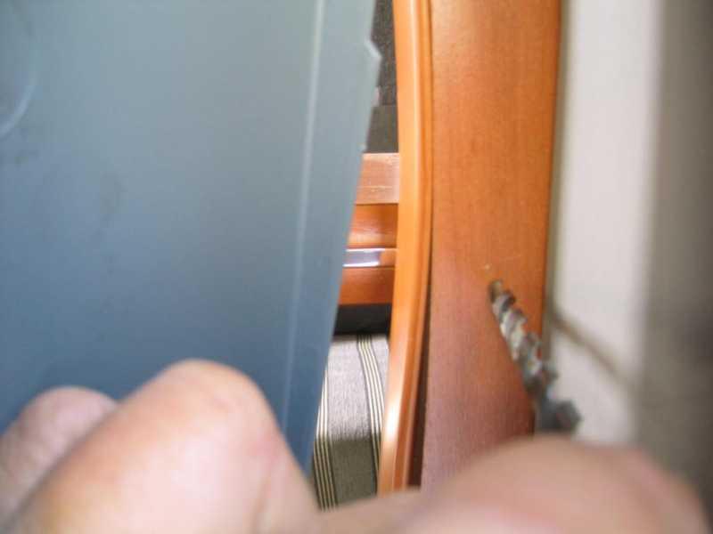

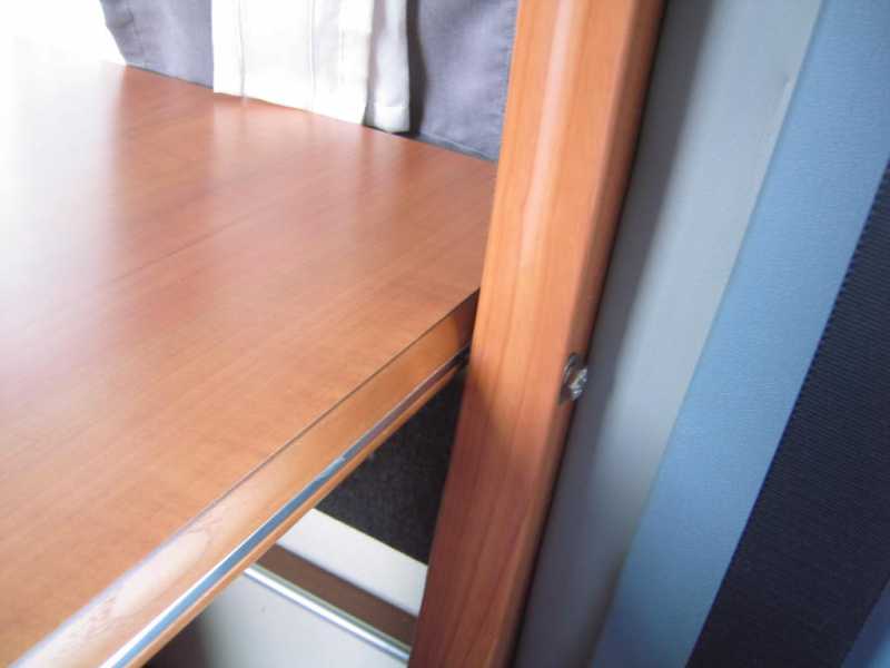

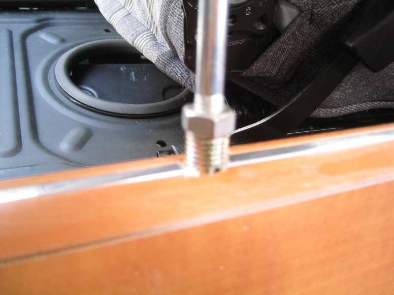

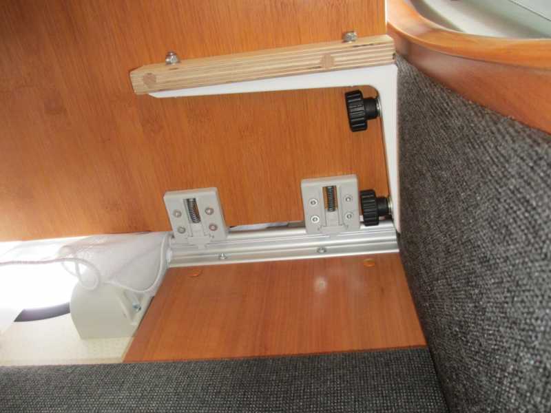

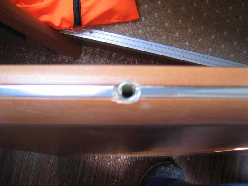

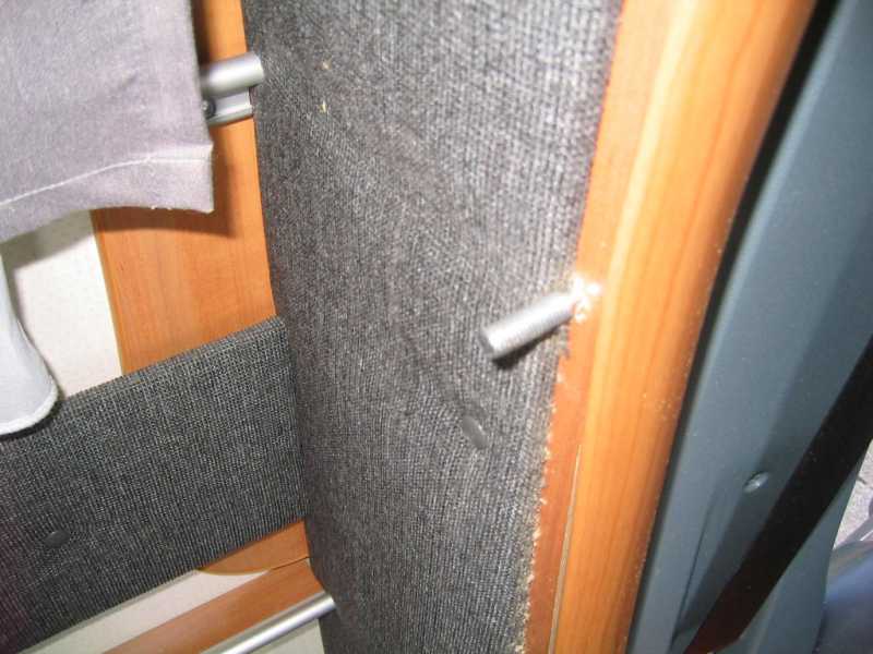

  • Nun habe ich den Tisch befestigt.
    Bild 1 Loch 8,5 mm durch den Raumteiler (B-Säule)bohren vom Fahrersitz aus
    2 und am Tisch in der Mitte (Chromumrandung) zentriert
    3 Maschinenschraube M 8 x 80 oder 100
    4 Bohrung im Tisch im recht. Winkel auf 10,5 mm ca. 50 mm tief bohren
    und den Gewindeeinsatz M 8 innen/Außen 12mm in die Tischplatte
    eindrehen
    5 zeigt den eingedrehten Gewindeeinsatz in der Tischplatte
    (hält bombenfest)
    6 Maschinenschraube M 8x 80 od. 100 einschrauben und mit Gefühl
    anziehen, fertig
    7 Die Maschinenschraube kann im Nofall immer wieder ausgeschraubt
    werden.

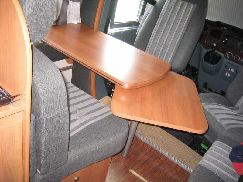

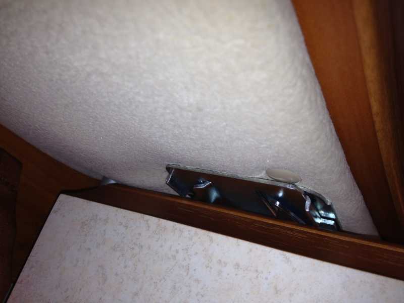

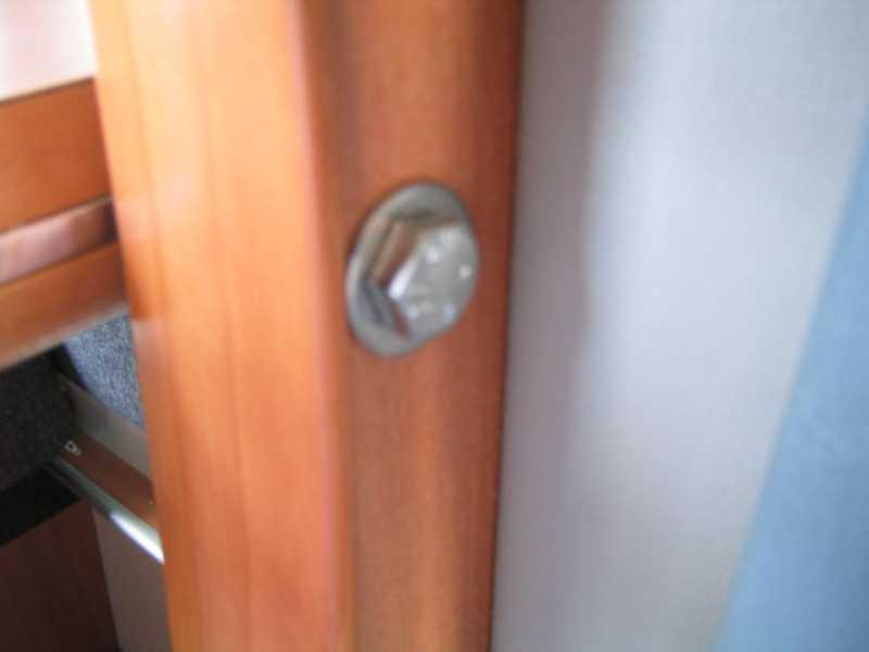

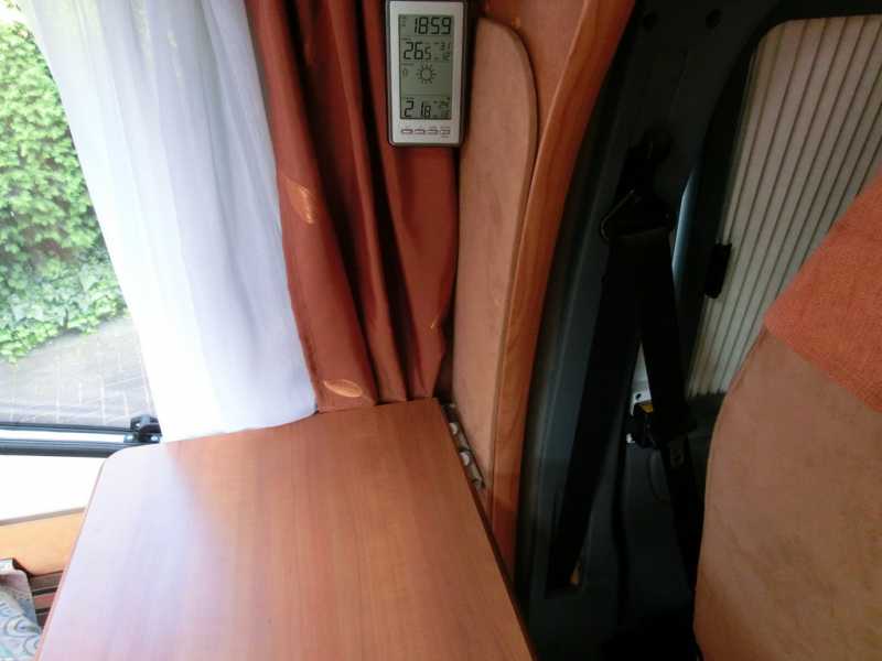

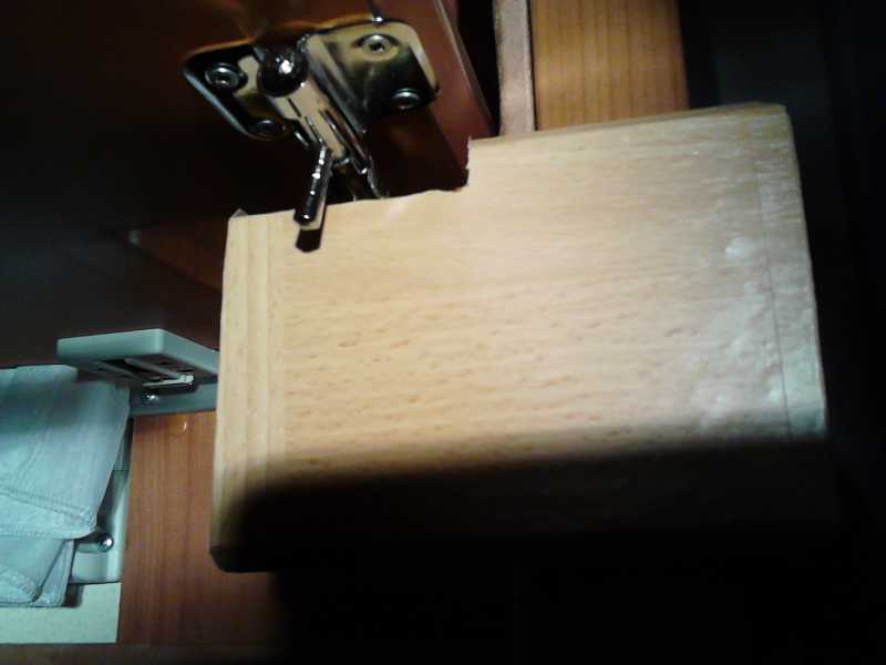

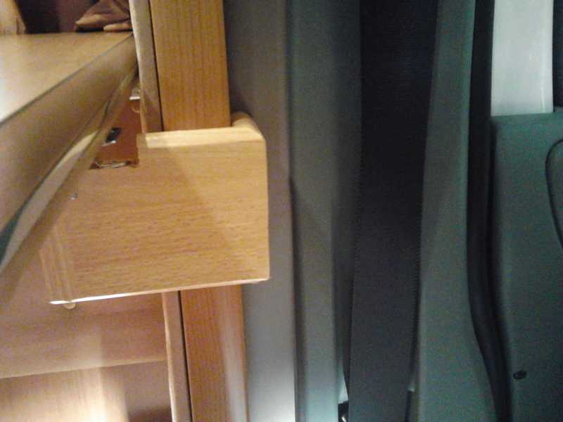

  • Hallo Camperfan.

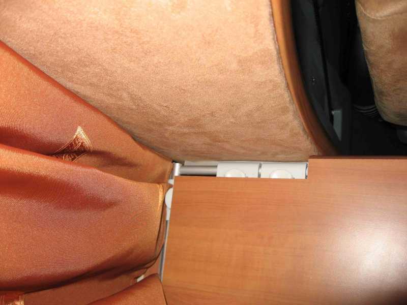

    Bild 1 Gesamtansicht des Tisches.
    Bild 2 Aufhängung des Tisches mit 2 Halteklammern,Abstand 13 cm
    Gesamtbreite des Tisches ca. 48 cm.
    Wenn jetzt das Zusatzteil des Tisches ausgedreht wird klinken sich
    bei der kleinsten Berührung die Plastikklammern aus.

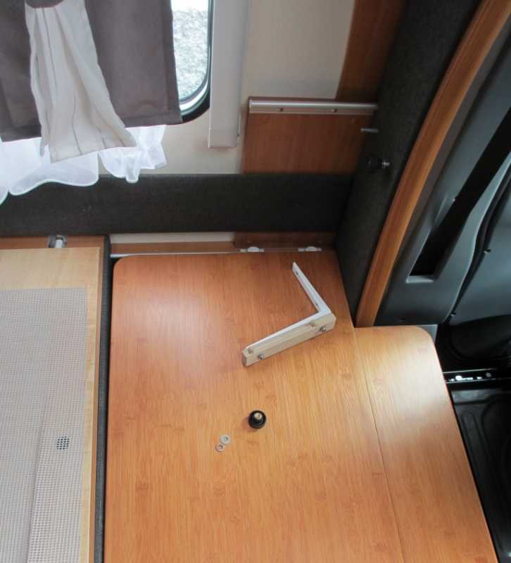

    Bild 3 Durch die Schräge des Fensters ist natürlich kein Platz die
    die Klammern weiter auseinander zu setzen.
    Ich mag mir garnicht vorstellen wenn das ganze eine Etage tiefer gesetzt wird, und für eine 3. Schlafstelle umgebaut werden soll.
    Ein Zusammenbruch des Bettes ist vorprogrammiert.
    Ich weiß wirklich nicht was sich "Hobby" dabei gedacht:angry: hat.

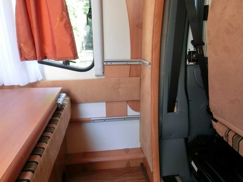

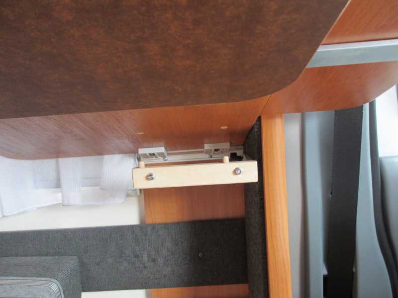

  • Nach dem Kuraufenthalt im Werk wackelt unser Tisch nicht mehr.
    Mein Wunsch wurde erhört. Das Problem ist bekannt
    Am Tisch wurde ein kleiner Ausschnitt gemacht und zwei weitere Klickhalter wurde 90° gedreht an der Trennwand zur Tür vorgesehen.
    Damit lässt sich der Tisch weiterhin leicht abnehmen.
    Die Wackeligkeit ist weg.
    Prima Lösung.
    Danke nach Fockbek.
