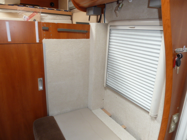

    Ansonsten habe ich versucht, mit Teppich den Wärmeübergang (Kälteübergang) zu minimieren.

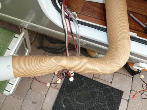

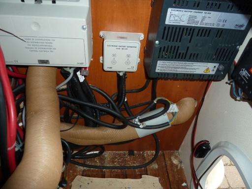

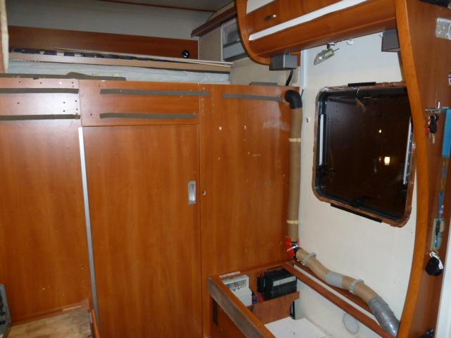

    Das war auch der Grund bei mir, warum ich nun endlich die gesamte Heizungsverlegung geändert habe. Den Härtetest konnte ich heuer nicht mehr machen, aber ich bin mir sicher, jetzt passt es.
    Ob und wie Hobby jetzt bei älteren Fahrzeugen noch nachrüstet weiß ich nicht. Ich glaube eher nicht. Mein Fahrzeug war zum Zeitpunkt der Nachrüstung gerade mal 8 Monate alt.
    so läuft nun das Rohr
    natürlich wird es verkleidet
    Heiner

    Ob die Verlegung der Rohre nach innen ( wie bei Heiner) genügend bringt, gilt es abzuwarten.
    was ich bis jetzt sagen kann: Die ankommende Luft im Alkoven ist mit der Innenverlegung wärmer. Auch die Ausblastemperatur an der linken Frontdüse ist (subjektiv, ohne Messung) wärmer. Ich weiß nur noch nicht, wie die Isolierung hinter der Alkovenfrontblende beschaffen ist. Aus der rechten Ausblasdüse kommt richtig warme Luft. Ein Problem meiner serienmäßigen Luftführung war ja auch die werksseitige Eindrückung des Luftkanals. Da ging nicht soviel durch. Überdies habe ich auch auf Grund der langen Leitungslänge den Strang mit im Doppelboden soweit als möglich isoliert. (Im Foto sieht man den Rest der Isolierung). Aus all den Einzelmaßnahmen verspreche ich mir eine Verbesserung. Uwe hat Recht, der Erfolg bleibt abzuwarten. Wenn mit 2 Personen im Winter oben geschlafen wird, ist auch Kondensat (Fensterrahmen) da. Ich denke, das wird sich nie vermeiden lassen, wischen, wischen. Hinsichtlich des Nackenzuges gibt es eine Abhilfe (getestet): Eine Abtrennung im Eckenbereich zur Sitzgruppe. Wird bei mir jetzt final mit ausgeführt, testweise hatte ich nur ein Sperrholzbrett befestigt. Bei der Seitensitzgruppe kann jetzt durch den senkrechten Steigschacht die warme Luft nach oben steigen, damit kalte Zugluft auch Vergangenheit.
    Hier die Ausführung des Originalschlauches:
