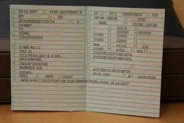

    wir fahren einen Hobby-Toscana D595 AK LC, Baujahr 04.2007,auf FIAT-Ducato Basis,130 Multijet, von uns erworben in 03.2009.
    Bereifung ist lt. Datenbestätigung von der Fa. HOBBY-Wohnwagenwerk 215/70R15CP109/107Q auf beiden Achsen. Wir interessieren uns für 225er Reifen auf den vorhandenen Stahlfelgen.
    Nun kommt das sog. CoC ins Spiel. Ich weiß nicht mehr, ob ich dieses Zertifikat erhalten habe (evtl. von mir "verschlampt" wurde) oder ob es sich dabei um die "Datenbestätigung für das nachfolgend beschriebene Fahrzeug ......" handelt, welches vom Hobbay-Wohnwagenwerk ausgestellt wurde.
    Meine Fragen:
    1. Kann ich mir diese Reifen aufziehen lassen, auch wenn sie nicht in der Datenbestätigung aufgeführt sind?
    2. Wie komme ich, wenn die Datenbestätigung nicht der CoC entspricht, an eine CoC?
    3. Ist es möglich, dass mir ein Forumsmitglied, welches ein gleiches Fahrzeug besitzt, mir eine Kopie zukommen lassen kann?
    Bereits jetzt bedanke ich mich für die Hilfen und wünsche allzeit gute Fahrt.
    Reiner aus der Opf.
  • Hallo Reiner,
    wenn Du ein COC hattest, hast Du auch eine EG-Betriebserlaubnis.
    Wenn Du mir eine Kopie deines FZ-Scheins (Zulassungsbescheinigung Teil I) zukommen lässt kann ich mal schauen welche Bereifung noch in der BE zugelassen ist, bzw. ob eine Einzelabnahme möglich ist.

  • Hallo Reiner,
    nach unseren Unterlagen gibt es den Fiat nur mit der 215/70R15 Bereifung. Es besteht aber die Möglichkeit mit Einzelabnahme nach §19/2 StVZO, die Bereifung 225/70R15C 109/107Q auf der 6JX15 Felge abgenommen zu bekommen. Voraussetzung, die Freigängigkeit zu Karosserieteilen (Kotflügel, Radabdeckung, Radlauf innen) ist gewährleistet.
    Das heißt, Du fährst mit Deinem WoMo, mit den montierten Rädern, zu einem TÜV Deines Vertrauens und läßt die Reifen eintragen.
    Hoffe, Dir damit weiter geholfen zu haben.:cheer: :cheer: :)
  • Ich habe in diesem Zusammenhang vom hiesigen TÜV gelernt, dass auch die Tachoabweichung überprüft werden muss. Der Umfang der 225er ist, trotz ansonsten gleicher Bezeichnung, unterschiedlich :unsure:
  • Hallo Hartmut,
    habe das auch abgeklärt, der dynamische Reifenumfang weicht nur um 2,4% ab, ist also im zulässigen Bereich um keine Tachoprüfung zu brauchen.
