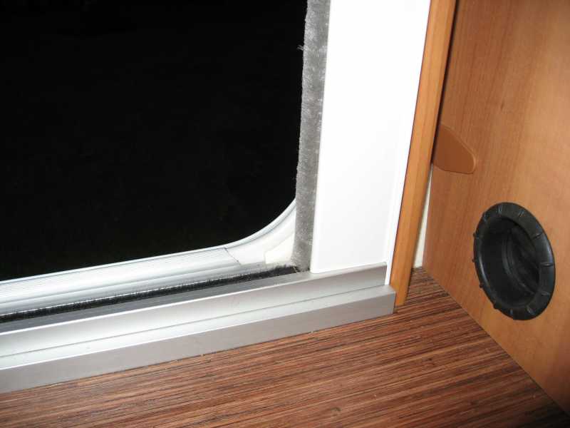

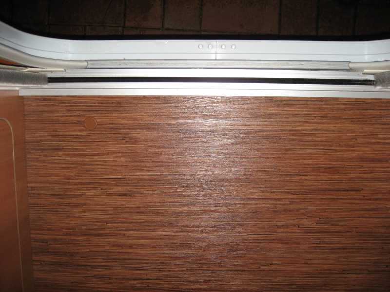

  • Heinz-Günter,
    danke für die Infos, wie sieht es
    dann unten an der Türschwelle aus?
    Kannst du da mal ein Foto machen?
    Im Voraus besten dank.
    Gruß Frank

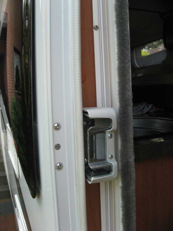

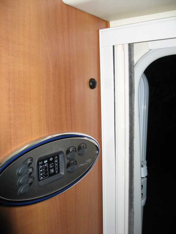

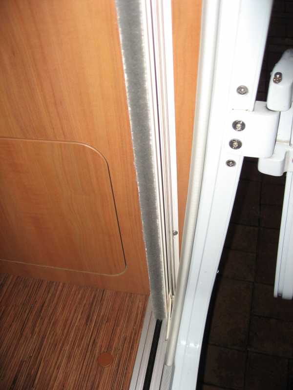

  • Hallo Frank, hier noch einige Fotos des eingebauten Rahmens.
    Bei dem kastenförmigen Aufbau ist es m.E. oben und unten identisch. Nur an den Seiten, Beschlag- und Schlossseite, wird es fest anliegen. Beim runden Aufbau ist dort der Bogen, wie auf den Fotos zu sehen.
