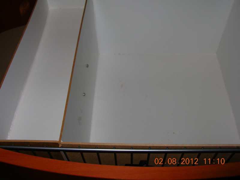

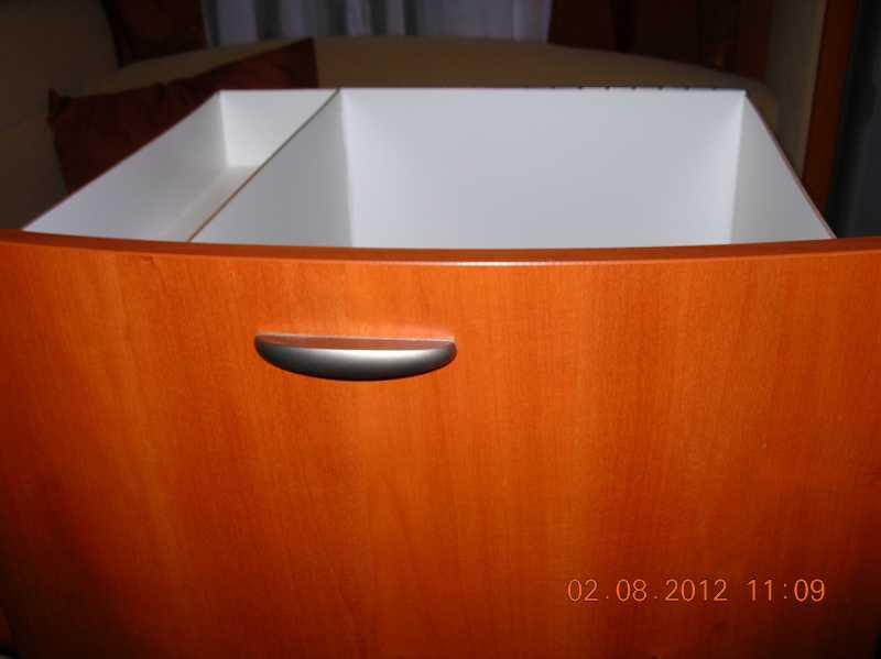

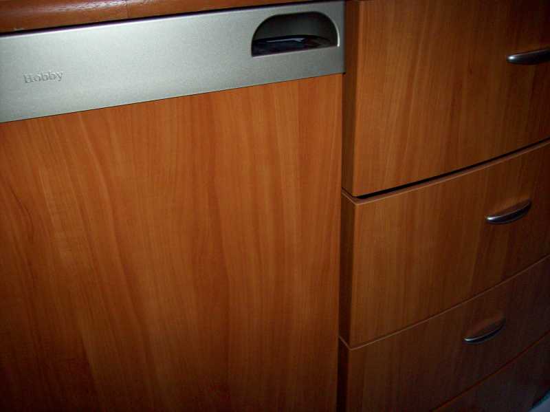

Schubkästen im Küchenblock

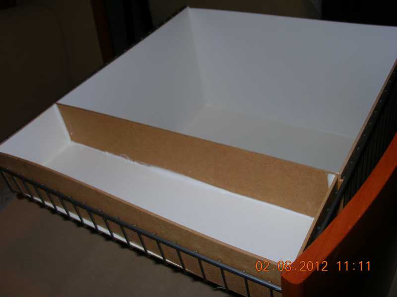

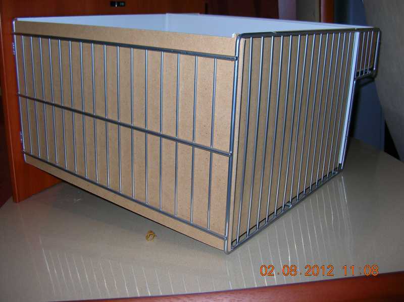

  • Von Anfang an haben mich die Art der Schubkästen im Küchenblock gestört. Nun war ich es leid und habe aus einer Gitterbox einen Schubkasten gemacht wo nicht dauernd etwas durchfällt und man es schlecht wieder herholen kann. Gisela ist mit meinem Werk sehr zufrieden.
  • Hallo Winfried,
    das ist eine gute Idee. So kann wirklich nichts mehr rausfallen, das Problem haben wir auch.
    Die Idee ist notiert
  • So was gutes haben wir gar nicht im Wagen. Bei uns kann zwar nichts nach unten rausfallen, dafür sind die Schubladen aber nur billiges Kunststoff. Die untere ist die große ( aber nicht so hoch wie deine ), leider sind die Wände nicht hochgezogen und somit habe ich schon öfter das eine oder andere im hinterem Bereich ( beim Radkasten ) wieder hervorkramen müssen. Auch die Blenden sind aus Kunnstoff, mal sehen wie lange das so hält, aber man geht ja vorsichtig damit um wenn man es weiß. Was mich ganz besonders ärgert, sind die kleinen Schließer. Da ist uns schon das eine oder andere mal eine Lade in der Kurve rausgekeknallt. Bei der einen Kurve ( wenn Lade ordentlich beladen ist ) drückt der Schließer rein und macht auf und in der nächsten entgegen gesetzten Kurve knallt sie dann raus. Bin noch am überlegen wie ich das mal abstellen werde.

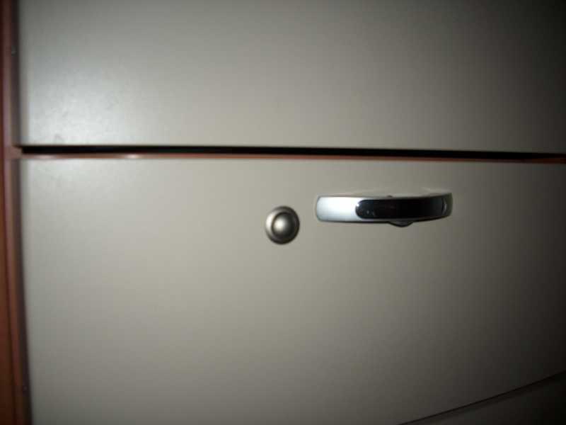

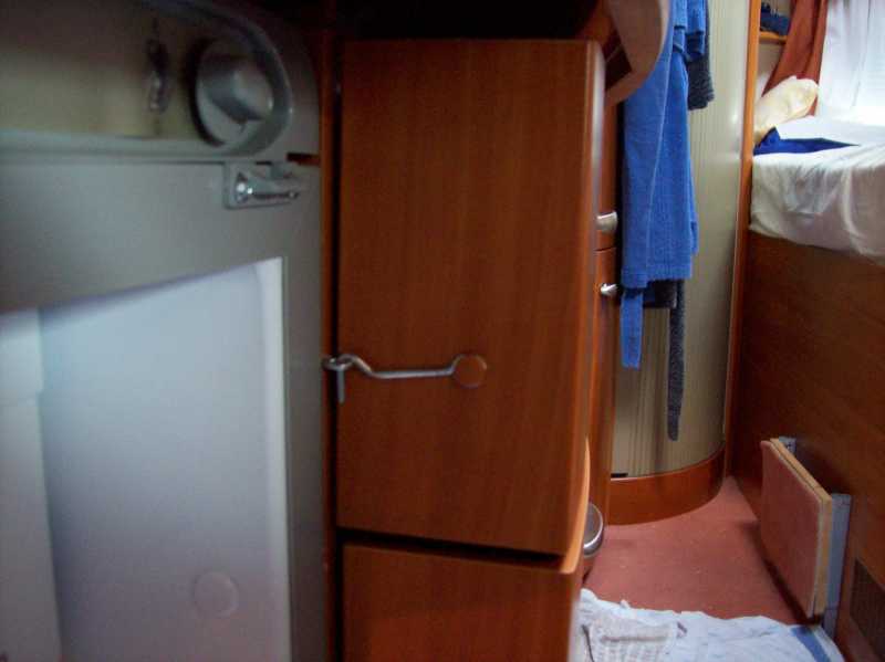

    ich bin der Meinung das ich die Bilder schon mal ins Forum reingesetzt habe,kann den Bericht aber nicht finden. Bin viel zu kaputt ( Nur Paris Hilton ), will doch am Dienstag für 2 Wochen mal wieder Urlaub machen.

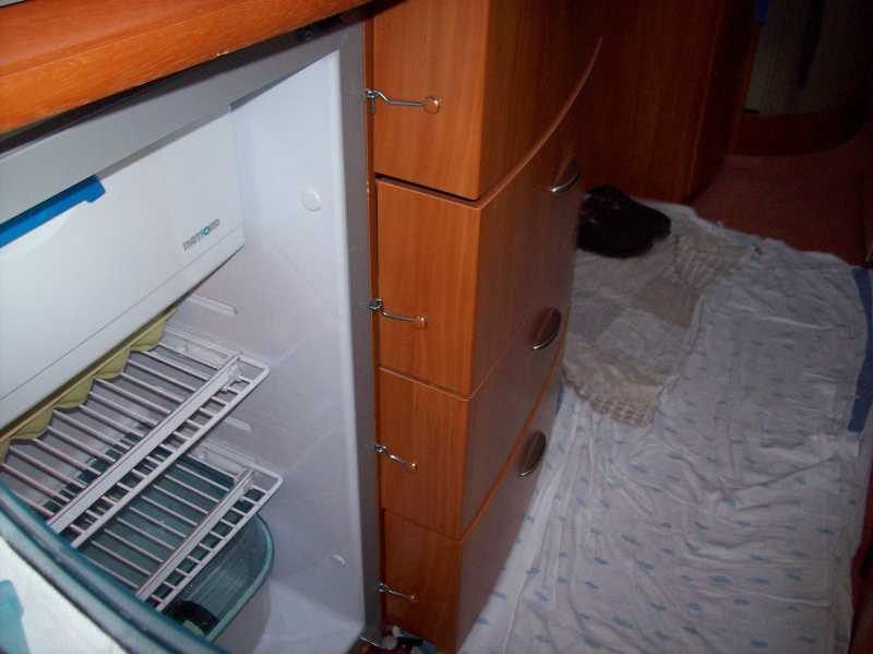

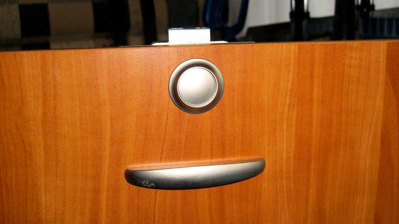

    Das war meine Lösung für das öffnen während der Fahrt.

    Gerd, diese Bilder sind mir bis dato unbekannt :blush: , aber diese Art der Verriegelung (Knopf zum Reindrücken) ist die beste, die ich kenne und glücklicherweise bei unserem Standard.

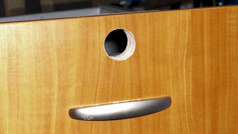

  • Hallo Gerd,
    sieht gut aus was du bei PH1 da gemacht hast. Nur bei uns ist die Blende mittlerweile aus Kunststoff, und da möchte ich ungern Löcher reinbohren. Kann mir vorstellen, das es auf dauer Spannungsrisse geben könnte und sie sind auch nicht so stabil wie Holz. Muß nochmal ne Zeit lang in mich gehen und überlegen was man noch so machen kann.

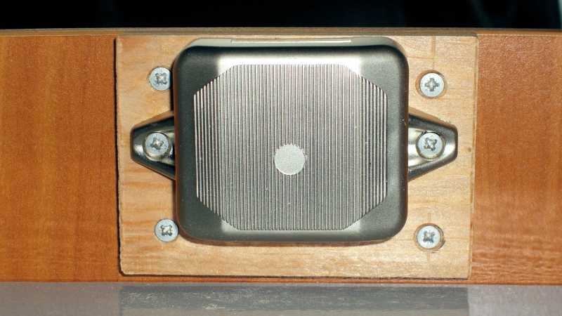

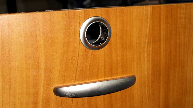

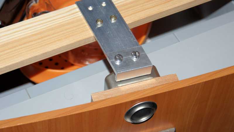

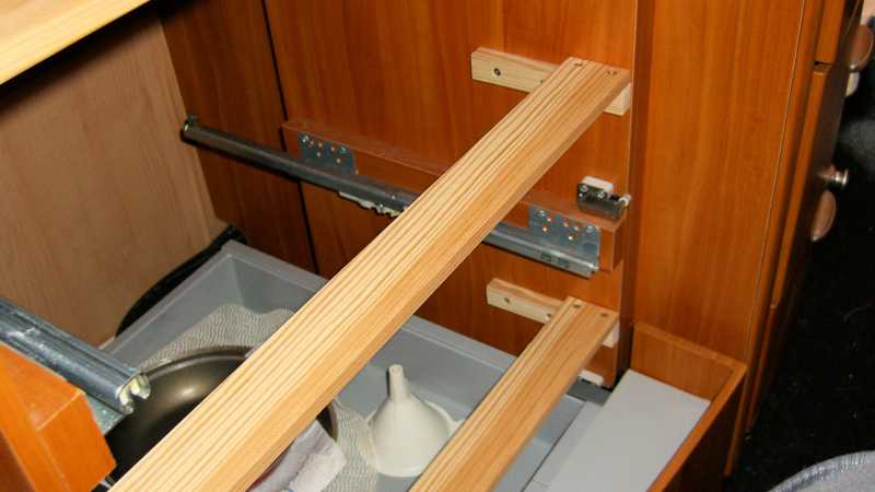

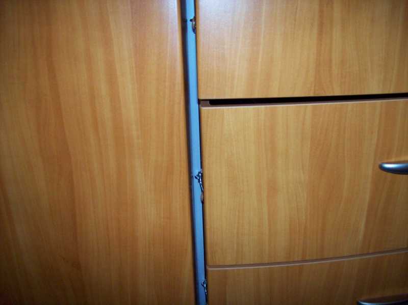

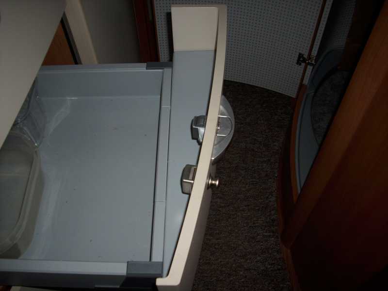

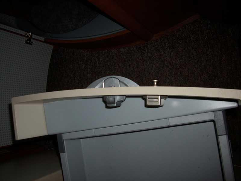

  • Hallo Torsten,
    Ich habe mich auch über das selbstständige öffnen der Schübe geärgert
    und habe die gleiche Lösung wie Gert angewendet, nur habe ich das
    Mini-Push-Schloss verwendet.Ich hatte erst einmal ein Schub umgebaut.
    Bei den anderen Schüben habe ich nur die Plasthalterung entfernt und durch
    Metall ersetzt. Habe den gleichen Erfolg, wie bei dem Umbau.
    Dieter

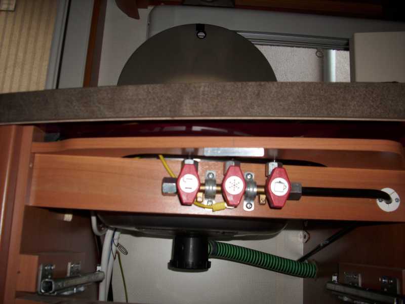

  • Diese Aufrollschlösser ( weiß nicht den richtigen Namen ) sind bei uns einseitig Serienmäßig verbaut. Denke daran liegt es, das die Schubladen immer auf gehen. Die hier vorgestellten Varianten kann ich nicht anwenden, Weil in der obersten Lade die Gasverteilung vorne untergebracht ist. Aber werde heute Abend mal schauen ob ich auch wie Peter ein 2 Rollschloss einbauen kann. Sonst war mein Gedanke, von der Seite kleine Löcher zu Bohren, bis in die Seite der Lade, um diese dann mittels eines Stiftes zu blokieren.

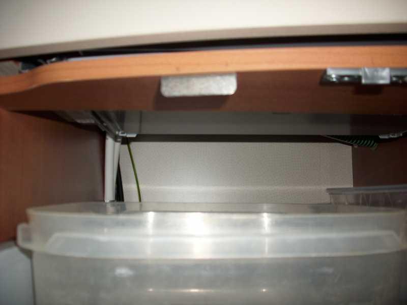

  • Hallo,Torsten
    die sicherste Variante ist die mit dem Mini Push-Lock-Schloss,das auch trotz Gasverteilung
    eingebaut werden kann.
    Du kannst aber die weniger aufwendige Variante wählen,indem du nur die Halterung veränderst.
    Die Orginal Plasterung hatt eine runde Kante und läßt die Schlosszunge nur 4mm anliegen.Durch
    Bewegung und Druck während der Fahrt wird dadurch das Schloss göffnet.Die Halterung durch
    einen Aluwinkel ersetzen.Die Anlagefläche kannst du bis auf 7mm vergrößern.Die Kante des
    Winkels ist nicht gerundet und der Schub hält in jeder Kurve.
    Dieter
  • Hallo Dieter
    danke erst mal für den Tipp. Nun zu meinem Problem, ich habe nicht solche Schubladenverschlüsse wie ihr. Bei uns ist nur an einer Seite der Schublade ein Mini Latch verbaut. Auch ist, wie bei deinem zweitem Bild nicht oberhalb des Gasverteilers ein Brett eingearbeitet. Meine Halterung für die Lade ist immer seitlich montiert. Wollte nun auch nicht für jede Lade ein Brett im Unterschrank einbauen, um dann einen Gegenanschlag für die Halter zu haben. Muß nochmal alles genau unter die Lupe nehmen.
