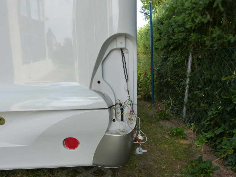

    Dann habe ich auch noch festgestellt dass das rechte Rücklicht lose war. Also alles mal abgeschraubt und festgestellt, dass die obere Schraube leer dreht.
    Noch schnell in den Baumarkt und Zwei-Komponenten-Kleber geholt, dass zu große Loch mit gefüttert und morgen wenn das Zeug hart ist, wird das Loch neu vorgebohrt und dann sollte die Schraube wieder halten.

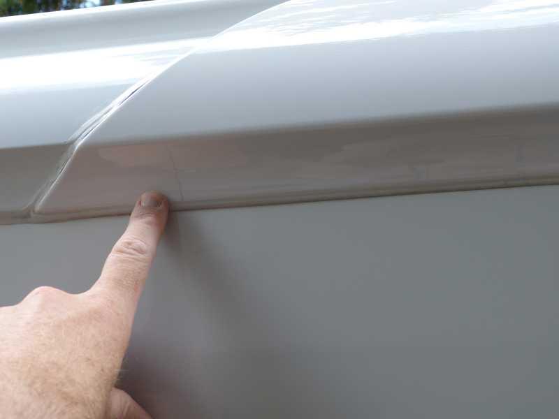

    tu Dir den Gefallen, nehme Dir mal 15 Minuten Zeit und steige auf eine Leiter, seitlich am Heck hinauf. Dann schau Dir beide Bögen (vom Dach zur Heckwand links und rechts) sehr genau an.
    Fahre mal mit den Fingerkuppen darüber.
    Es ist nichts abgeplatzt, aber es sind augenscheinlich etwas tiefere Kratzer in der Oberfläche, in der Nähe der Rundung.
    Nach meinem laienhaften Dafürhalten sind es feine oberflächige Risse im Gelcoat?
    Muss nichts schlimmes sein, aber es sollte vielleicht die Oberfläche geschlossen werden - ich denke, GFK Reparaturfachbetriebe kennen sich da genau aus.
    Wenn man das unbeobachtet über viele Jahre "laufen lassen" sollte, könnte es mal Probleme machen.

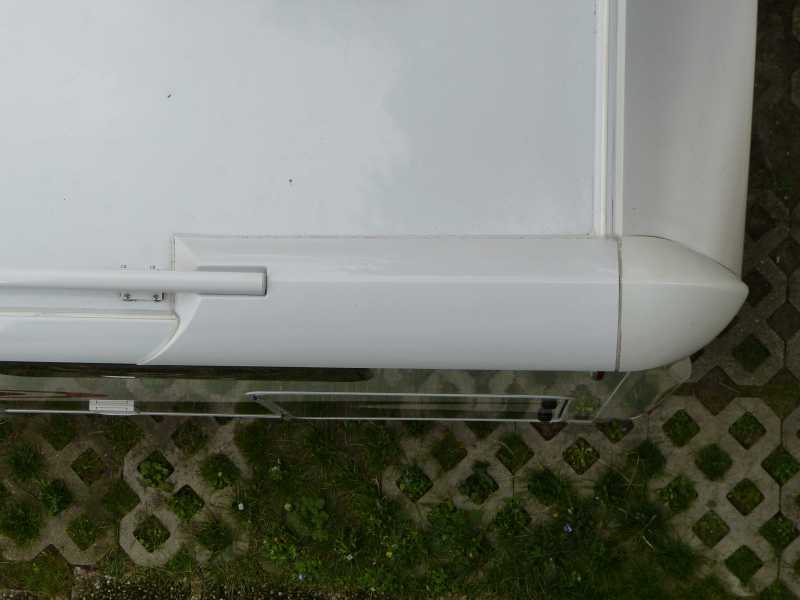

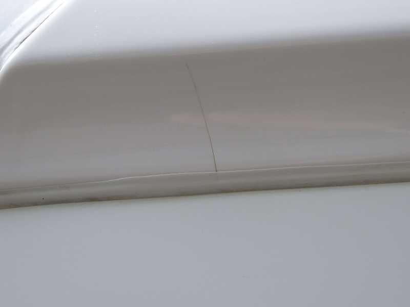

  • Von oben!
    Das ist der Riss!:angry:

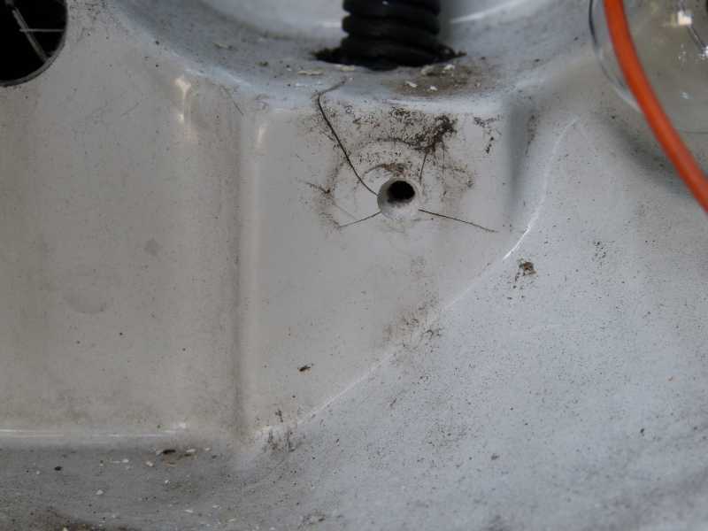

    Das ausgebaute Rücklicht
    So schaut das untere Loch original aus! Das obere war genauso und die Schraube drehte leer durch.:evil:

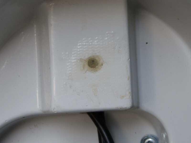

    Und so, nachdem es mit zwei Komponenten Kleber repariert wurde.:silly:

    Wollte ja schon lange die Bilder einstellen, bin nur irgendwie noch nicht dazu gekommen.:blush:
    Das gemeine ist, dass man den Riss von unten nicht sieht. Selbst in einer "Armlänge" Entfernung wird es schon schwierig.:angry:
    Und schaut euch mal das Loch beim Rücklicht unten an!
    Da sieht man was Risse und Spannungen im GFK bedeuten. :evil:
    Und das, obwohl vorgebohrt wurde bevor die Schraube eingedreht wurde ( ich hoffe mit dem richtigen Kernlochdurchmesser, sonst wundert mich da gar nichts).
  • An meiner Dicken befinden sich diese Kratzer / Risschen genau auf dem Bogen , aber von oben.
    Ich habe die versucht zu fotografieren - auch Macro - aber man kann es leider nicht erkennen. Da muß ich mal auf Schatten warten :whistle:

  • Beim vorherigen Van GFSC waren von den Rücklichtschrauben auch zwei eher lose.
    Falsch gebohrt oder geschraubt.
    Das kannte Halle 6 in Fockbek schon.
    Auf der rechten Seite wurde ein Blech eingesetzt um die Schraube zu fixieren.
    Sauberes Kleben ist noch sicherer.
    Beim jetzigen GESC ist im hinteren linken Rücklicht links neben der jetzigen Schraubung noch eine abgerissene Fehlschraubung.
    Ich habe kein Foto gemacht, aber gegrübelt habe ich doch, wie sowas passieren kann. Da werden beim Schrauben im GFK erhebliche Kräfte ausgeübt, wenn so eine Schraube abreissen kann.
