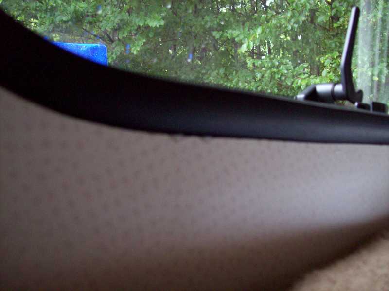

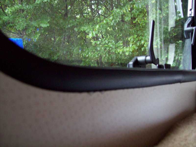

Nach einer Regennacht wachten wir mit nassen Kopfkissen und Matratze auf. Das Wasser tritt am Heckfenster unten an der Innenseite der Rahmendichtung aus.
Ich vermute, daß das Wasser von oben an der Naht der Heckwand zum Dach eintritt.
Hatte jemand schon das gleiche Problem?
