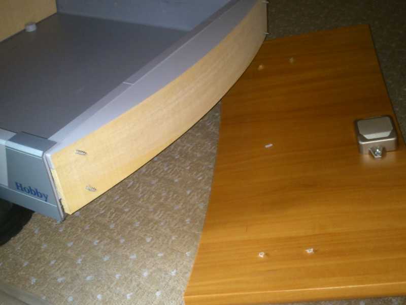

Weinkeller kaputt
    das ist nun das 2. Mal, dass eine Schubladenblende einfach wegfällt...
    Dieses Mal ist es die Schublade unter dem Kühlschrank, in der die Getränke gelagert werden. Zugegeben, die sind schwer.
    Man hätte da vielleicht auch mehr Schrauben benutzen und mit Montageband/Klebeband nachhelfen können.
    Das hab ich jetzt gemacht und warte auf die nächste abfallende Blende...

    alle Schrauben halten in diesem "weichen Holz" nicht richtig. Ob dies Scharniere sind oder andere Dinge.
    Ich bin noch auf der Suche nach dem richtigen Mittel, um ausgerissene Schrauben wieder gut befestigen zu können. Bisher habe ich immer als Schnellreparatur Streichhölzer in die Löcher gesteckt um dadurch wieder halt für die Schrauben zu bekommen.

    Mein Tip, die Frontblende wieder zu befestigen :
    ganz kleine Dübel - evtl. in der Länge gekürzt und das Loch etwas vergrößern - einsetzten.
    Auf einer Seite - die Schubladenseite bietet sich hier an - reichlich Holzleim drauf, zusammen-
    schrauben, abbinden lassen - und schon ist Ruhe im Karton !
    Such Dir dann schon einmal eine neue, noch nicht reparierte Schublade für den Wein aus !

    Das mit den Schrauben ist so ein Problem an sich, wenn die Fronten so ausgeführt sind wie ich bei (Werner ) toledo56 gesehen habe, dann braucht sich keiner wundern das die nicht halten. Da ist innen und außen eine Deckplatte und in der mitte Styropor, eine sogenannte Sandwichplatte.
    Wenn die Schrauben einmal überdreht wurden hält der nie und nimmer mehr. Wenn ihr diese Situation bei euch vorfindet, dann hilft entweder in die Löcher einen PU-Leim von Ponal geben und dann den Schrauben mit Gefühl hineindrehen, der Leim quillt auf und die Schraube hält. Zusätzlich kann man bei den Ladenvorderstücken wenn es so ist wie auf dem Bild von Hobby Charli ein Doppelseitiges Klebeband, eventuell ein Teppichklebeband, geben da Spiegelklebeband zu stark aufträgt geben.
    Ein Tip noch, bevor ihr die Ladenvorderstücke wieder anschraubt würde ich die Löcher von dem Geschwungenen Holzstück wo jetzt die Schrauben zu sehen sind größer vorbohren, meine Erfahrung hat gezeigt das diese Löcher in den meisten Fällen zu klein gebohrt sind, und so das Ladenvorderstück und das geschwungene Holzstück nicht richtig zusammengezogen werden kann.
