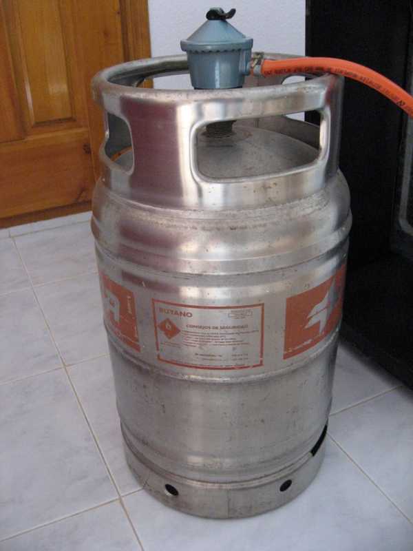

Hola,
spanische Gasflaschen 12,5kg, ca.€16,50, sind etwas höher, mit dem Aufsteckkopf ca.2-3 cm.
Es werden fast nur noch Butanflaschen verkauft. Propan ist selten geworden.
Um eine Flasche zu erwerben muss prinzipiell ein Vertrag mit einem Gaslieferanten, Repsol, Cepsa ua., abgeschlossen werden.
Ob das streng gehandhabt wird, weis ich nicht.
Ich bin beim Tausch noch nie gefragt worden.
Ich kann am Montag mal fragen, wie unser Händler das handhabt.

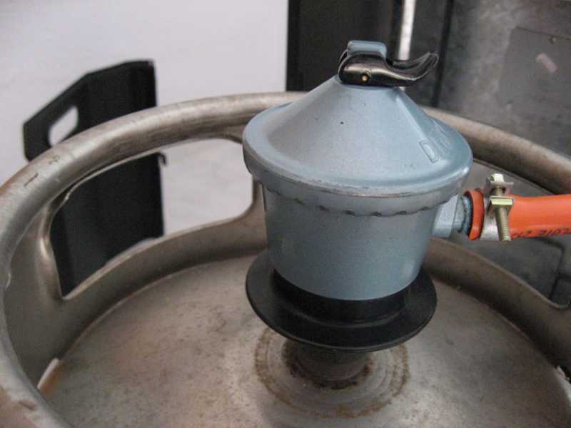

Die Aufsteckköpfe haben seitlichen Schlauchanschluß und integrierten Druckminderer.
Es gibt seit einiger Zeit Köpfe ohne Druckminderer mit seitlichem 1/2" Gewindeanschluß. Ca. 12€.
Dazu 2 Fotos. Flasche komplett und Aufsteckkopf mit Druckminderer und Schlauchanschluß. Der erwähnte Kopf ohne Druckminderer hat einen Gewindeanschluß.
Nachfüllen dt. Flaschen ist mir nicht bekannt. Da fast nur noch Butan im Handel ist, dürfte das wohl schwierig werden.

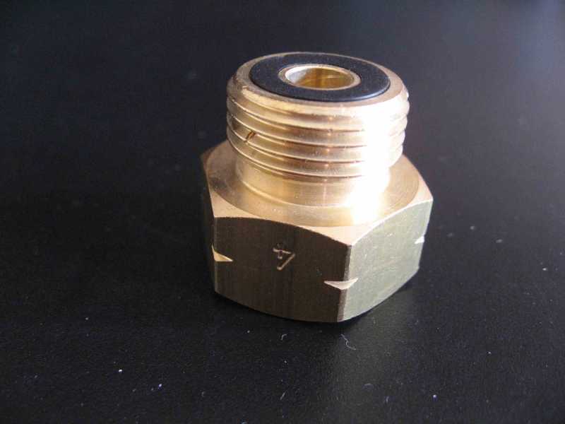

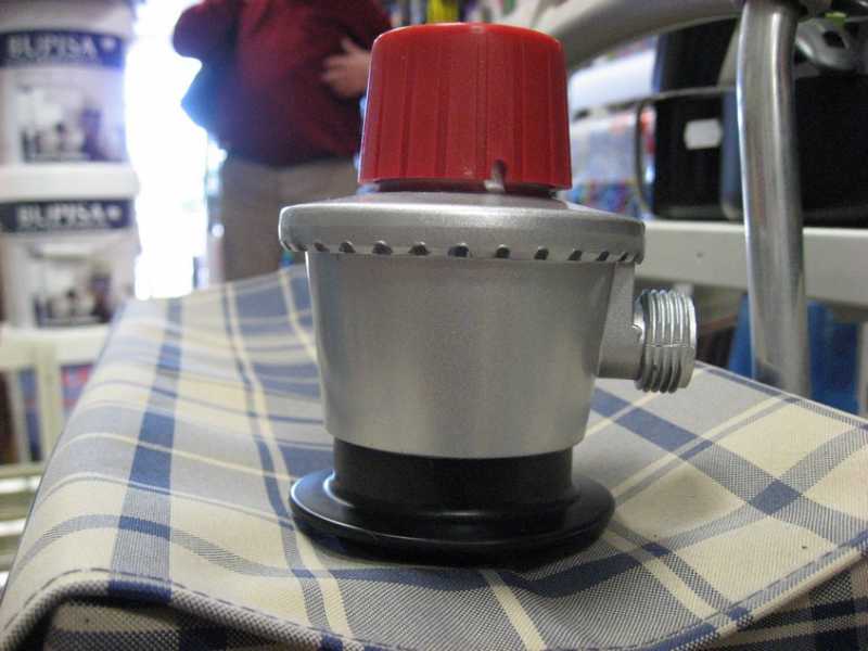

Ich hänge mal drei Fotos mit den verschiedenen Adaptern dran.
Adapter mit Schraubanschluß ohne Regler, Adapter mit Schlauchanschluß und Regler 50 gr/cm2 und 30 gr./cm2
Lagen bei uns im Dorf in der Ferreteria. Sehr gute Preise.
Unter Verwendung der normalerweise bei uns in D eingebauten Hochdruckschläuche mit Bruchsicherung und einer Secumotion/Mono-oder Duocontrol CS müsste es m.E. mit dem Kopf Regulador Salida Libre funktionieren.
Höhe der 12,5 kg Flasche inkl. Kopf: ca. 61 cm!

ich habe den adapter mit dem roten knopf. der ist in der gesamthöhe etwas niedriger als die anderen und geht bei mir gerade so ins gasfach. ich hatte erst einen anderen, der machte mächtig schwierigkeiten in der höhe.
ich benutze den schlauch jetzt für graue und auch spanische flaschen.
ich glaube, es gobt auch darüber eine neue bestimmung für die anschlüsse. meine anlage hat nach dem brand eine spanische firma mit diesem hinweis eingebaut.
