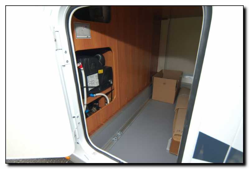

  • Hallo Gabi!
    Beiliegendes Bild zeigt die Version einer wohl "serienmäßigen" Garage eines VAN (?) o h n e Türen für Heizung und oberen Ablageschrank.
    Ob es sich hierbei möglicherweise um die Ausführung für Saharadurchquerungen handelt kann ich nicht beurteilen ... ;) !
    Mal im Ernst: Ob aus Kosten- oder Temperaturfrage weiß ich nicht. Würde aber ggfs. zu Deinen Sätzen passen.
    MfG
    Peter OB
