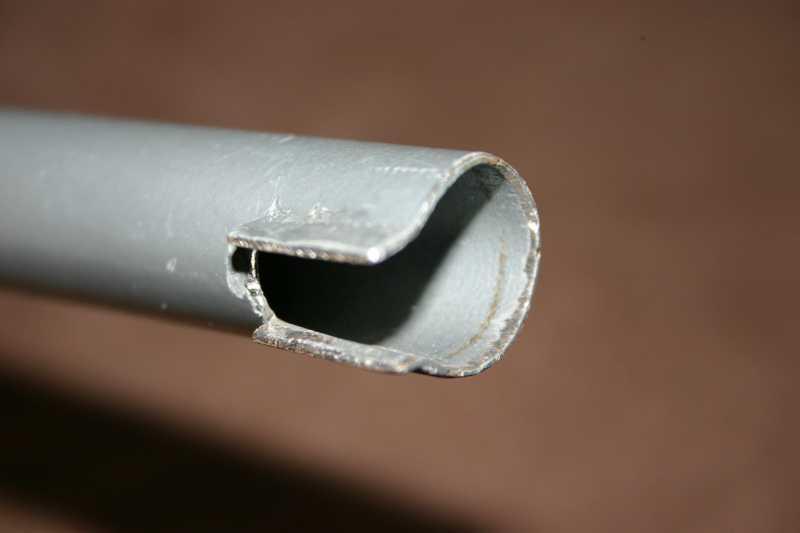

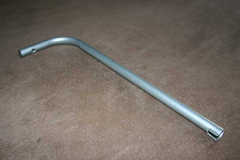

    Jedesmal beim Restfrischwasserablassen und Schließen hatte ich so meine Beschwerden, beinahe kopfüber ins Dunkle zu tauchen um links unten neben der Sitzbank an das kleine Absperrventilchen (mit dem schwarzen Hebelchen) zu kommen.
    Ein Rohrstuhlbein eines Hockers (oder Küchenstuhles) aus dem Sperrmüll hat nun die ganze Angelegenheit des Betätigens doch erheblich erleichtert. :)
    Das ca. 19er oder 20er Rohr am geraden Ende einmal ca. 25 mm längs und darüber ca. 15 mm quer eingesägt und die beiden Blechflügel 90 Grad nach außen umgebogen.
    Das Rohr kann nun auf Kopf und Hebel des schwarzen Ventilkopfes gesteckt werden.
    Das abgeknickte Ende des Rohres als Griff benutzten haben wir eine prima Verlängerung zum Öffnen und Verschließen des Ventilches.
    Bis zum nächsten Gebrauch wird die Verlängerung anderswo abgelegt.
