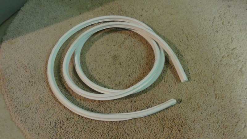

  • Hier "my 2 cents":
    die gelieferte Dichtung für's grosse Heki hat perfekt gepasst, die für's kleine nicht...
    Und kleben wollte ich auch nicht...

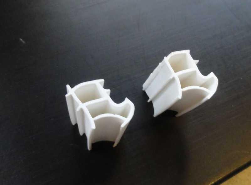

    Geht aber auch mit Dichtungsprofil für Stahlzargen aus dem Baumarkt (~8€) und dann eventuell auch in weiss.
    Wenn man die Überstände oben kürzt (s. vorher-nachher), passt diese Seite in die Nut am Glasteil.
    Das Anbringen erfordert etwas Geduld. Wenn in den schwierigen Bögen etwas freibleibt, bleibt ja noch ein Rest Zwangslüftung.
    Wem's hilft...

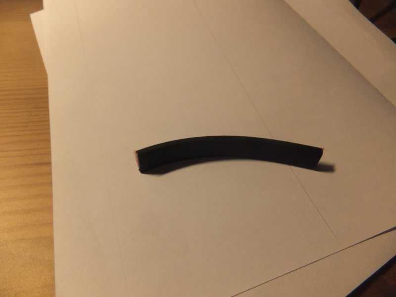

    ich habe hier noch eine Tüte mit Dichtungsmaterial ca. 10mm breit und 3mm hoch, Rückseite
    ist selbstklebend beschichtet in Farbe schwarz rumliegen.Länge der Streifen ca. 3m.
    Werde es nach Dresden mitbringen.
    Wer Bedarf hat, möge mich bitte ansprechen.

    Danke ins Wiehengebirge für den Tip, gerne bring ich die weisse Rolle vom Photo mit zum Treffen, Schere inclusive,
