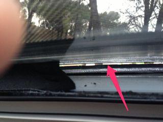

  • Am 19.12.12 starteten wir zu unseren Spanientour, unterwegs bemerken wir merkwürdige Zuggeräusche.
    Löse die Dichtung und siehe da das Dachfenster ist lose.
    Zum Glück kam bei starkem Regen in Südfrankreich kein Wasser rein.
    Jetzt stehen wir in Javea bei super Wetter und Sonne pur, am 25.12.12 machen wir uns auf in den Süden in der Hoffnung das das Dachfenster soweit durchhält bis wir am 20.01.13 wieder zurück sind.
  • Hola Thomas,
    so ganz genau ist nicht zu erkennen, wo das Fenster undicht ist.

  • Hallo Heinz-Günter,
    das Fenster ist rechts lose.

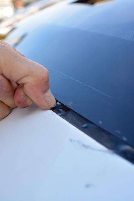

    Das bei der Firma Erst in Ettenheim reparierte Dachfenster hat die 10-wöchige Testphase in Sardinien und Kroatien gut überstanden. Gemäss Ernst wurden die zu verklebenden Flächen angeraut und mit einer in der Autobranche eingesetzten Dichtungsmasse komplett verklebt(ohne Rille wie ab Werk, siehe Foto).
    Gehe davon aus, dass die sauber ausgeführte Arbeit keine weiteren Probleme ergibt.

  • Den Tip bekam ich so unter der Hand in Fockbek.
    Die Rille komplett ausfüllen.
    Da fliegt dann nichts mehr weg.

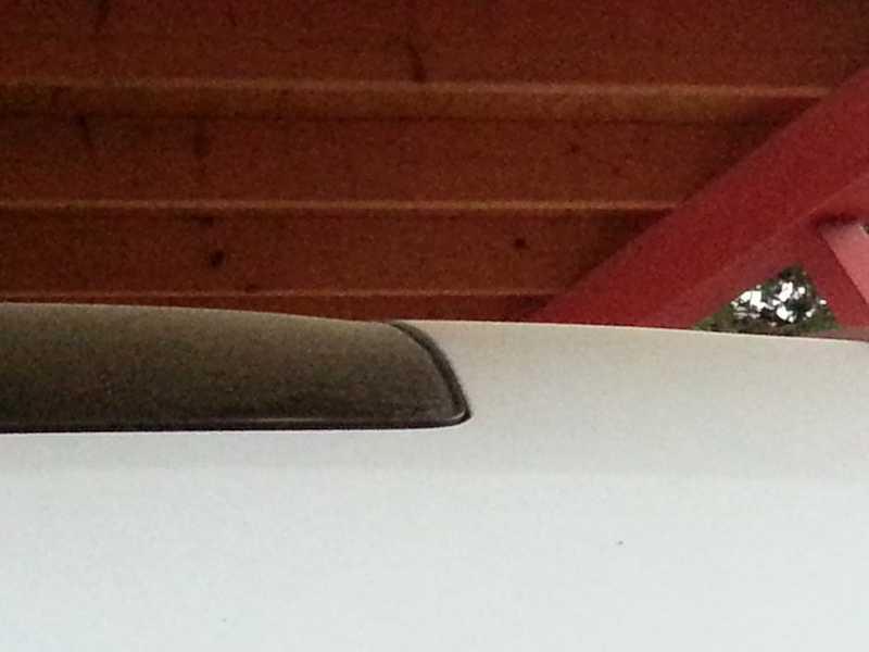

  • So mit morgen war nix ( keine Zeit gehabt ), aber heute........
    Hier das Bild vom Dachfenster, wo die obere Abdeckung aus Kunststoff ist.
    Gruß aus der Wesermarsch
    Torsten
