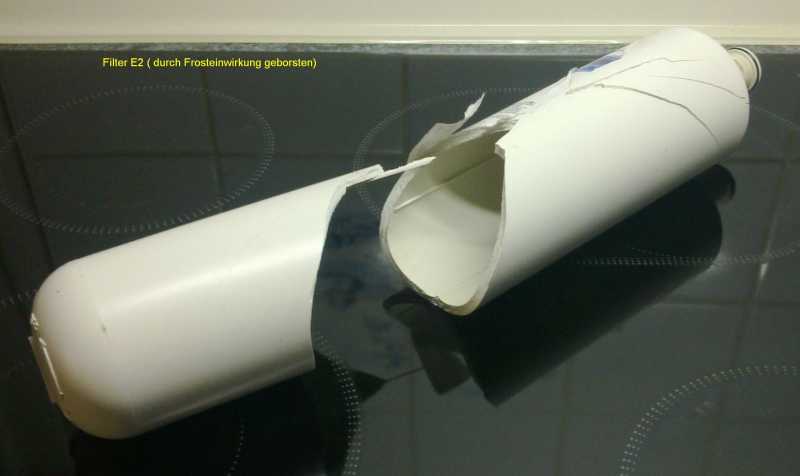

    habe bei meiner heutigen Wohnmobilkontrolle entdeckt das ich den 3M Wasserfilter nicht entfernt habe.
    Die Kartusche ist geplatzt.

    danke für den Beitrag. Nachdem ich den Hinweis gelesen hatte - habe ich meinen Filter kontrolliert. Der ist ebenfalls geplatzt. Leider ist bei den Themen "Winterfestmachung" in der Bedienungsanleitung von Hobby kein Hinweis auf den Filter. Die Leitungsführung scheint mir für ein Ablassen des Wassers ungünstig zu sein.

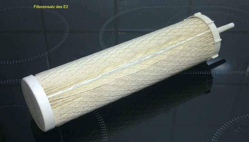

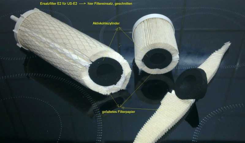

  • Abschluss - Problem Wasserfilter
    Habe einen neuen Wasserfilter.
    Ablauf der Beschaffung: 18 Jan. bei http://www.reimo.com bestellt. Man konnte zwischen zwei Möglichkeiten für die Bezahlung wählen - 1. per Nachnahme -2. bei Abholung. Einer der Abholpunkte liegt in meiner Wohnnähe (sundrive GmbH, Hauptstraße 35, 13591 Berlin) deshalb habe ich die zweite Möglichkeit gewählt. 20. Jan E-Mail von Sundrive: "der Filter wird voraussichtlich morgen eintreffen". 22. Jan. Anruf von Sundrive (Herr Rohde): Filter eingetroffen. 24. Jan. abgeholt. Bezahlung mit EC-Karte: 77,90 €.
    Der Hof, in dem sich die Fa. Sundrive befindet ist etwas gewöhnungsbedürftig - die Bedienung sehr freundlich - alles ohne Probleme. Auf Nachfragen konnte ich erfahren, dass man das Mitteilungsfeld, welches sich bei der Bestellung anbietet, nutzen kann für die Mitteilung: Bitte senden Sie mir eine Rechnung vorab. Dann kann man per Vorkasse bezahlen und bekommt die bestellte Ware auf Wunsch für eine Zustellgebühr geliefert.
    Zu Information - im Anhang einige Bilder zum Filter.
